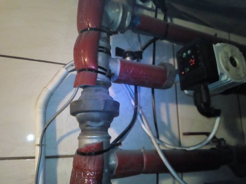

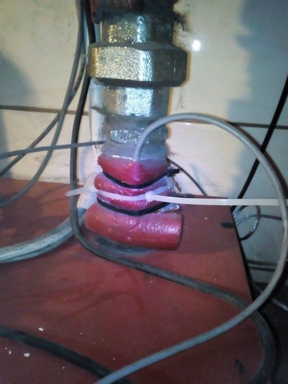

Tam gdzie powinny być na wyjściu z pieca(pierwsze zdjęcie) i zaraz za pompą co(drugie zdjęcie)...chwilowa rozbieżnośc...bezwładność czujnika7bee06ed29e7d3c9d936d2686c4a3755.jpgf9b972c3a3b7ea7294dbec68c9645f01.jpg

Profesjonalnie zrobione!

No i ?
Wysłane z mojego Prime_2 przy użyciu Tapatalka
No i masz .....bezwładność czujnika
Skąd wiesz co i jak jest pod otuliną....no nie Ty wiesz...a jak...dzieki za wszystkie wypowiedzi temat ogarnięty. Krecha prosta jak drut wszędzie grzeje jak należy. Spalanie dobowe wyszło 24,6. Jestem zadowolony.
Pozdrawiam i dziękuję wszystkim za cenne uwagi.
Swoją drogą jak powrót się schładza to gdzie najpierw spada temp. na zasilaniu czy kurna na kotle...chyba przepływa po kolei przez czujniki.
Tak jest profesjonalnie czujnik zamontowany w dzisiejszychczasach tak się robiło ze 25 lat temu jak kotły ze sterownikami wchodziły , ale niech każdy robi jak chce

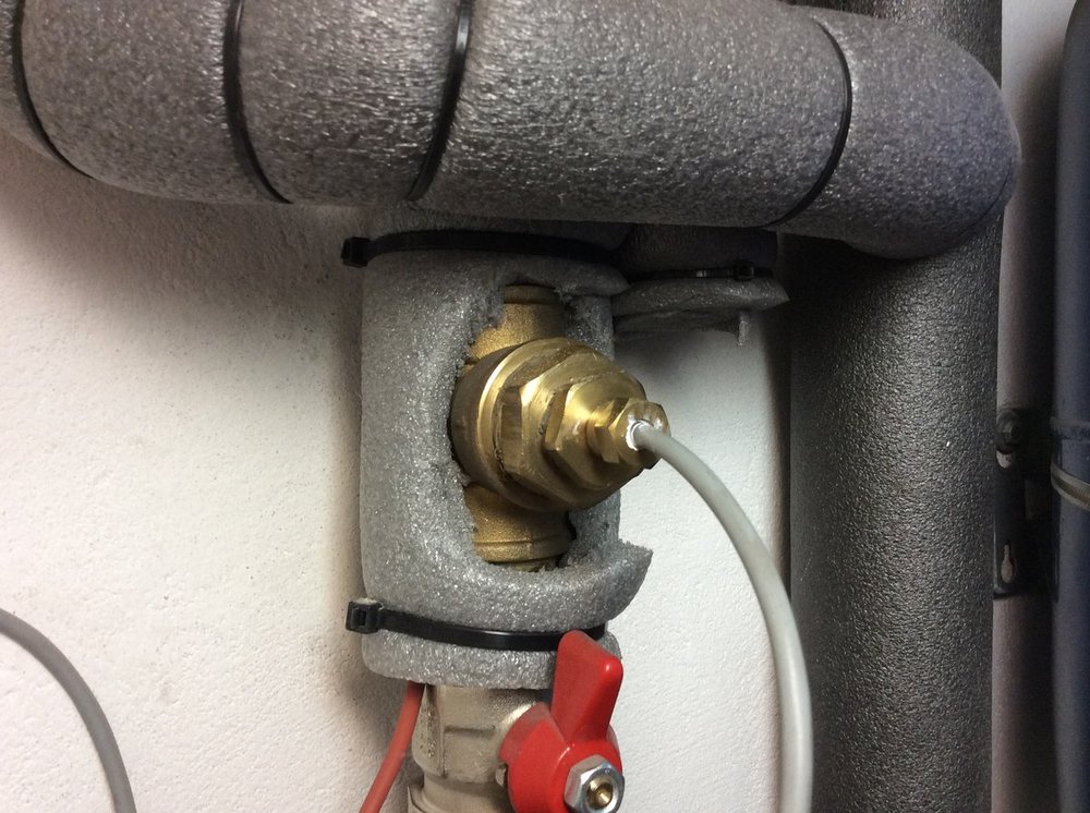

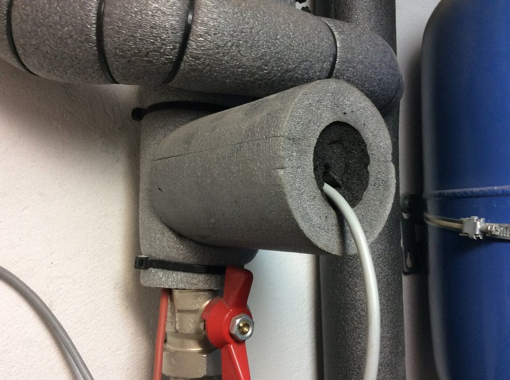

To tym bardziej wywalić grzejnik i spiąć gałązki razem :) Jeśli pompa na powrocie, to nawet dobrze to działa.
Co zaś do powyższych zdjęć czujników, to bardzo dobrze umieszczone. Powinny być zanurzone wewnątrz strugi mierzonego medium.  Na powrocie tez w ten sposób powinien być zamontowany.
