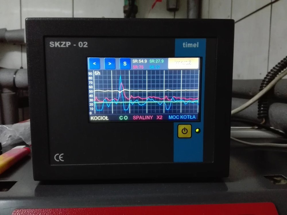

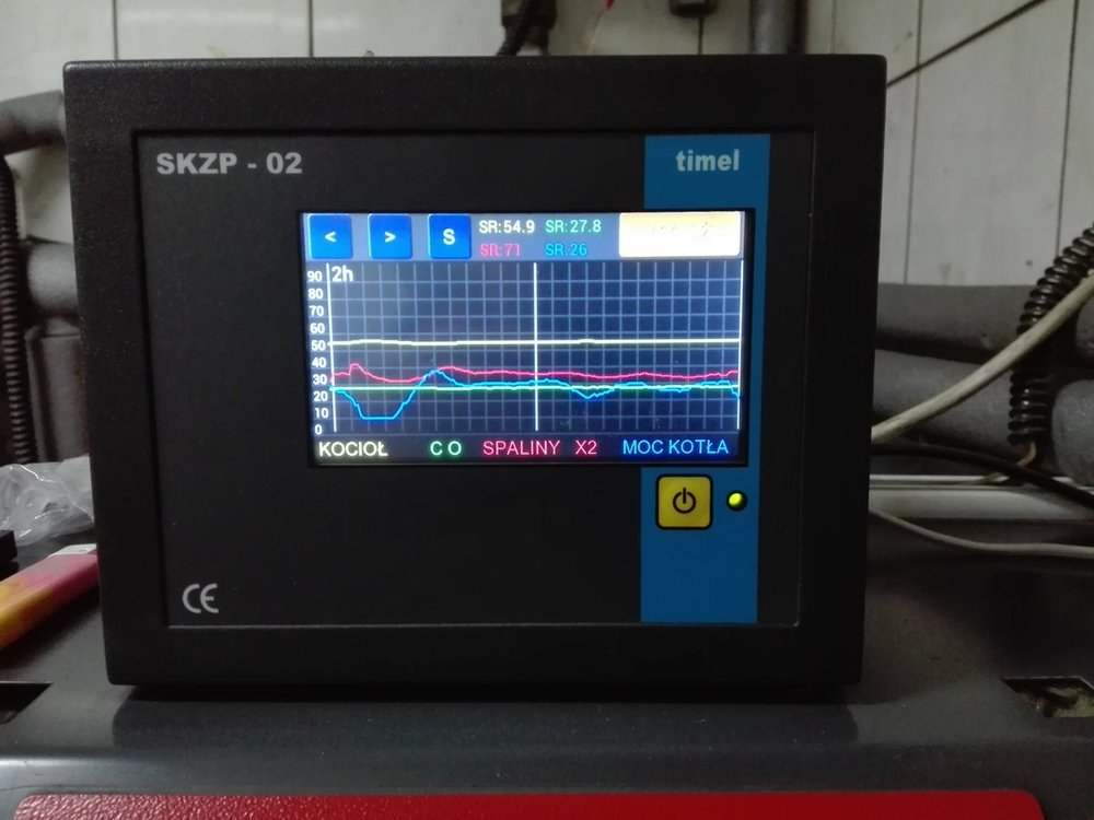

Szanowny panie Tomku Brz. moim zdaniem ster jest coraz bliższy ideału. Brak jest mi jeszcze jednej rzeczy brak systemu anty stop dla obiegu 1 i 2 co. W związku z tym mam pytanie  czy tej pracy impulsowej w pompie cyrkulacyjnej nie można skopiować do układu co obu pomp?
Ja chętnie bym widział w przyszłości opcje która by pomogła osobom które mają przewymiarowane kotły i dużą bezwładność układu CO która przypominała by krzywą dla powietrza ale dotyczyła by maksymalnej modulacji. Wiadomo że modulacje minimalną ustawiamy tak żeby moc była minimalna ale nie było kopcenia, maksymalna mogła by być ustawiona na podstawie temperatury zewnetrznej. Opcja mogła by wyglądać dokładnie tak jak ustawienia powietrza, czyli dla temp zew. -20 modulacja max 50, temp zew. -10 modulacja max - 45, temp zew. 0 - modulacja max - 40 itd, powstała by krzywa modulacji która każdy by sobie ustawił na swoje potrzeby. Zaleta taka że nie trzeba by było modyfikować max modulacji przy dużych zmianach temp. zew. żeby kocioł się nie odstawiał. Chętnie też bym widział ustawienie max temp spalin do poziomu np 50 stopni - to dotyczy kotłów które fabrycznie mają osłonę na czujnik i zaniżają temp spalin, wiem że można wywiercić otwór i wprowadzić czujnik bezpośrednio w czopuch.
