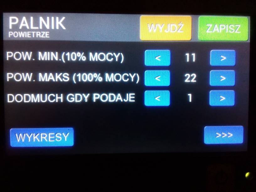

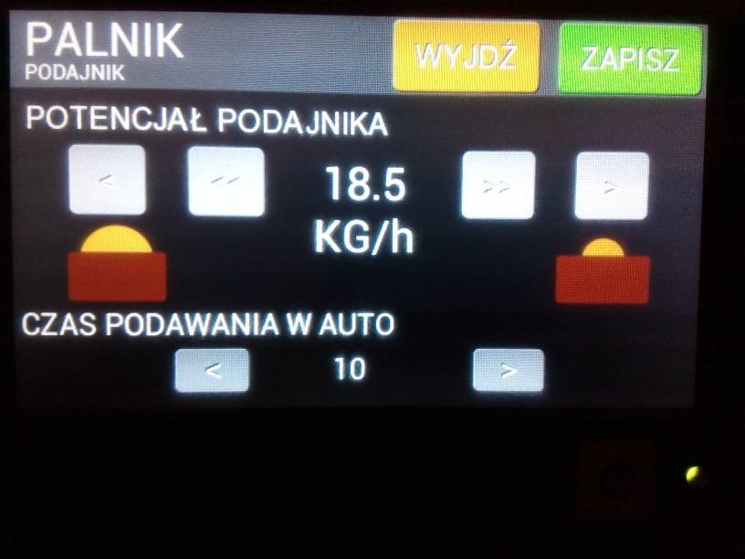

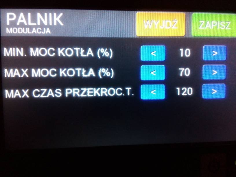

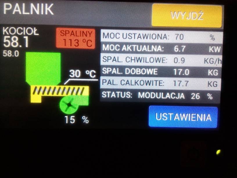

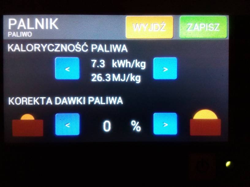

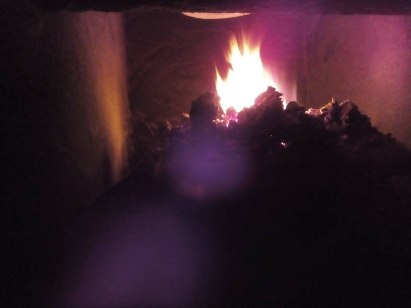

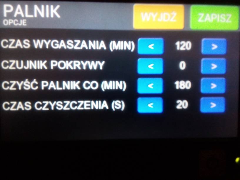

Od kilkunast dni kocioł pracuje dziwnie tj. Spada mu temp. I goni żeby dobić do zadanej i przebija 1-2 st. I spada na min. modulację dlaczego nie moduluje płynnie. Mam w instacji zawór 4d ale bez siłownika,otwarty na max. Dwie pompy Co i Cwu kocioł 25kW Pleszew,palnik kwadratowy,żeliwny, WPA 06, paliwo 26 Mj z certyfikatem. Załączam zdjęcia z SKZP 02 V.2.10
Dom 240 m ściany 60cm nieocieplony,dach wełna 10. 13 grzejników alu. Zawory termo. Pogodówka wyłączona, bez czujnika pokojowego, pomy CWU i CO pracują nonstop licznik paliwa zerowany wczoraj o 18. Poradzcie coś. Dziękuję1299716495f671ecf63a2449fd7ff6e6.jpg&key=a74c763df6a3669163f76f5369b14a971acf315d6e991f02fedf22b5a1a6f3e39685128e40aa972fec377b8fbf5c982a.jpg&key=f504dcfd6d3b0b853780b7a47de946226e8ab67c1a4d9078ffcfca39bd0fd37985ea10cf0861baf60feee875277d066b.jpg&key=347bf00cd4710b0e6028d740b3452f8374be3bd3ac03019c4f2553756a1848052470625726920ac952185a1aad9f0406.jpg&key=2564fec9b4ed9b6321fe7889c5c7a13d1d7b630b2a4b3897c8b599df3de791285269d8d3b3c0157784f05bfeab1f2824.jpg&key=1c724fb9e856829e19882335f81048ab35073dd0e854537aaea1ddf55d4fef786155fbf3475ea6562b0295182ff431e4.jpg&key=531943f43cda49e0202bf69c80c98b51eda530872b090a83642a494f813c8ea9b2bf59ae90207aafd0c2e7498c45e38c.jpg&key=14e151d0b802b0272ef2dffe6d2239bdce29e9af8f4b029457c3fca58917c669fa586a30c9f8c606c584cbfb6a9fadf2.jpg&key=5e0f6d361f9895ad34d5b7f7b659ff9c2cc0e9c92ec7de960ddb3dbb3d262c87d2dd005c5a0746c4734cbb81aaca6406.jpg&key=f35dd152d8ed923e927ac5a6516118fed93e9400e55932fa2ae28088be86ad96

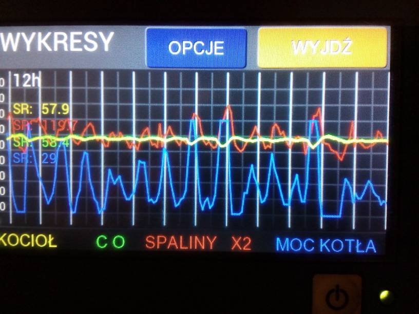

Mariusz0776 Daj wykres. Zobaczymy.
Edytowane przez TomekBrz
Tomek , wykres z wczoraj gdzie max modulacja była ustawiona 60% , teraz jest 50%

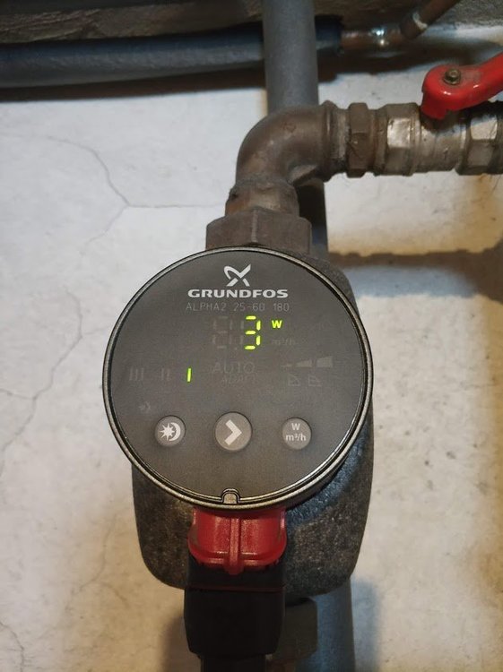

Na grzejniki idzie temp.58 *,więc przy tak wysokiej temp.głowice elektroniczne które masz zamontowane non stop otwierają i zamykają grzejniki i dlatego masz te skoki modulacji i pompe AUTO-ADAPT,która przy każdym otwarciu/zamknięciu grzejnika zmienia prędkość.
mhmm   mozliwe ale do ok 20.01 nie mialem prosta krecha a roznic w tem na zewnatrz drastycznych niema dlatego mnie to nurtuje zawory mam od pazdziernika 2018. a teraz dwa tyg takie jaja...

Obserwuj pompe,która przy otwarciu jednego z grzejników potrafi przyspieszyć o 200 litrów na godzinę,przy niskich temp.na zewnątrz głowice się nie zamykają całkowicie,ale gdy jest cieplej już tak.
Pompa 45W pracuje adaptacyjnie teraz w granicach 41-45W
Dziekuje popatrze.
orally - ogrzewam powierzchnię identyczną (licząc z kotłownią) jak Twoja i grzejniki napędza mi pompa adaptacyjna Grundfosa Alpha2  (25-60). Pompa chodzi w trybie pracy ciągłej (tzn. nie jest nigdy wyłączana - i przez to instalacja pracuje stabilnie). Ustawienia na pompie miałem różne w tym "auto adapt"  - to na ustawieniu auto pompa brała mi 11 W,  w końcu doszedłem do wniosku, że najbardziej stabilnie pompa pracuje mi na I biegu  i pobiera wtedy w zależności od obciążenia na grzejnikach od 2 do maksymalnie 4 W.
Jak na I biegu pompa będzie dogrzewać Ci najdalszy grzejnik to możesz taką zmianę wypróbować :)  a nóż coś to Ci pomoże.

orally - podnieś minimalną modulacje na 20 wygładzi ci wykres i górna modulacje też powinna się obniżyć. Ja wyłączył bym też czyszczenie palnika masz spieki za dużo powietrza

@orally dlaczego masz temp wody niższa na kotle niż idzie na c.o. Gdzie masz czujniki zamontowane?

Co do funkcji czyszczenia głowicy (palnika) to jak nie masz na palniku niedopałków to nie masz po co jej używać. Ja mam zwykłą fajkę i problem z niedopałkami występuje to czas włączania funkcji czyszczenia mam ustawiony na 7 sekund co 10 cykli i to załatwia sprawę.

Tam gdzie powinny być na wyjściu z pieca(pierwsze zdjęcie) i zaraz za pompą co(drugie zdjęcie)...chwilowa rozbieżnośc...bezwładność czujnika7bee06ed29e7d3c9d936d2686c4a3755.jpgf9b972c3a3b7ea7294dbec68c9645f01.jpg
