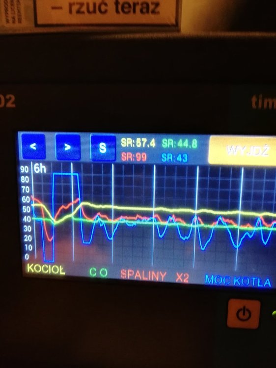

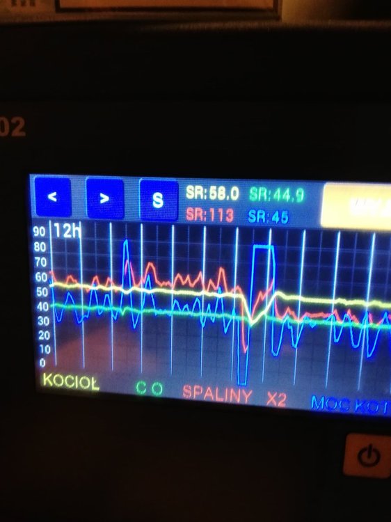

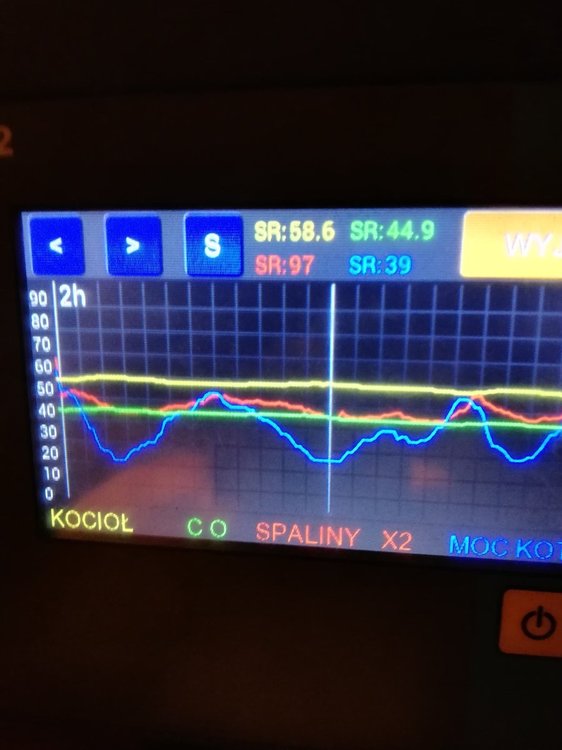

Witam spalanie spada mega szybko ale na zewnatrz +3 zdiecia stera
Chyba czyszczenie kotła było ?
15 minut. Szybki jest :-)
Ale spostrzegawczy brawo WY no było i 15 min starczy nalezy sie KRATA SPECJALA dla KOLEGÓW
Sorry nie to zdjecie ale za to,to jest reklama anty smogu
