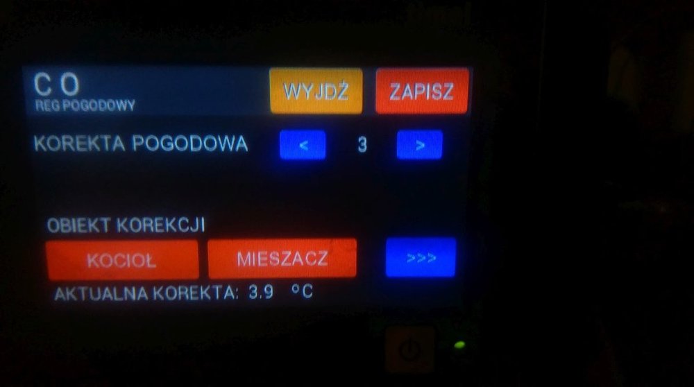

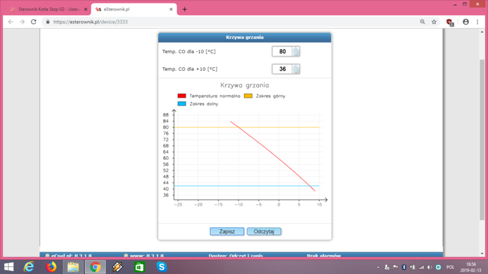

Od kilku dni na zaworze 4D mam zamontowany siłownik i zapoznaję się z funkcjami które oferuje nasz sterownik. Za radą kolegów z forum połączyłem pracę siłownika z funkcją 'pogodówka' i w skrócie napiszę że jestem super zadowolony. Przy okazji wszedłem w kartę jak na foto. Tam pogodówka może wspólpracować z kocioł i mieszacz. Na moje rozumowanie w tym wypadku wyższość nad kotłem ma mieszacz, a tu mogę zapisać mieszacz i kocił. I moje pytanie dla zawansowanych :) Czy jednoczesna korekta pogodowa dla mieszacza i kotła kryje jakąś zagadkę o której nie wiem?
Oldek ja bym zostawił stałą zadaną na kotle a resztę roboty robi mieszać.
Tak zrobiłem, ale także mam jeszcze wybór i kocioł, dlatego moje pytanie. A może w sterowniku powinno być kocioł lub mieszacz?
W regulatorze pogodowym obiektem korekcji mogą być dwa obwody jednocześnie (kocioł i mieszacz)
Tak powinno być kocioł lub mieszacz,w sofcie v2.10 tak jest,nie wiem jak w v2.18.

A można zapisać kocioł i mieszacz, a nie kocioł lub mieszacz.
A co przeszkadza że możesz dwa na raz jest bardzo dobrze pomyślane jest większa kombinacja ustawień za czym idzie większa funkcjonalność danej opcji
NIc nie przeszkadza, ale myślę że nie rozumiesz o czym napisałem.
Oldziu, wariacie, jeszcze raz - W regulatorze pogodowym obiektem korekcji mogą być dwa obwody jednocześnie (kocioł i mieszacz)

Koledzy, ja panimaju kocioł i mieszacz. Więc może inaczej, mieszacz daje na CO temperaturę niezależnie od temperatury kotła, więc po co korekta temperatury kotła skoro temperatury na CO pilnuje mieszacz. Więc było moje zapytanie do zaawansowanych.
Np.
Obieg nr 1 - podłogówka - temp. regulowana mieszaczem
Obieg nr 2 - grzejniki - temp. z kotła
TAK @carlo to jest dla mnie wyjaśnienie, dziękuję.
Tak, chodzi o możliwość korygowania obwodu nr 2 tak jak napisał Carlo.
