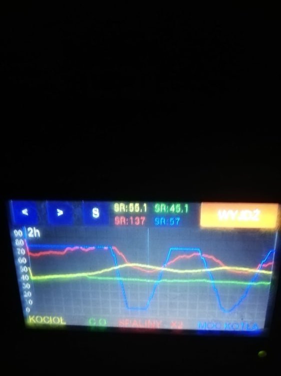

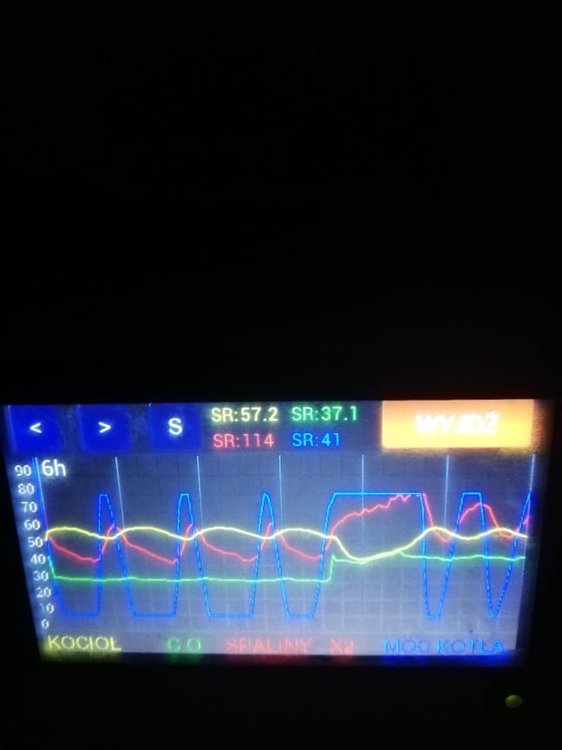

14 godzin temu, Czarekurb napisał:
Ja chętnie bym widział w przyszłości opcje która by pomogła osobom które mają przewymiarowane kotły i dużą bezwładność układu CO która przypominała by krzywą dla powietrza ale dotyczyła by maksymalnej modulacji. Wiadomo że modulacje minimalną ustawiamy tak żeby moc była minimalna ale nie było kopcenia, maksymalna mogła by być ustawiona na podstawie temperatury zewnetrznej. Opcja mogła by wyglądać dokładnie tak jak ustawienia powietrza, czyli dla temp zew. -20 modulacja max 50, temp zew. -10 modulacja max - 45, temp zew. 0 - modulacja max - 40 itd, powstała by krzywa modulacji która każdy by sobie ustawił na swoje potrzeby. Zaleta taka że nie trzeba by było modyfikować max modulacji przy dużych zmianach temp. zew. żeby kocioł się nie odstawiał. Chętnie też bym widział ustawienie max temp spalin do poziomu np 50 stopni - to dotyczy kotłów które fabrycznie mają osłonę na czujnik i zaniżają temp spalin, wiem że można wywiercić otwór i wprowadzić czujnik bezpośrednio w czopuch.
Myślę że sporo jest użytkowników przewymiarowanych kotłów, sam do takich należę. Ale nie tędy droga aby obcinać modulację, lepiej byłoby zmniejszyć dynamikę modulacji i piec chodziłby tak jak powinien... Przy większych mrozach miałem dynamikę ustawiona na 1 i wtedy ster fajnie sobie radził. Ale niestety jak na razie pozostaje obcinanie modulacji.. :/
Kiedy jest dobro ustawiony nadmuch i kopczyk nie rosnie i nie zapada,nie chodzi ponad potrzebna modulacja.

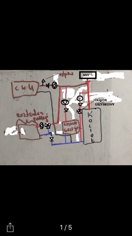

Czy skzp obsłuży pompę kotlowa, pompe cwu, pompe na grzejniki i pompe na podłogówkę?

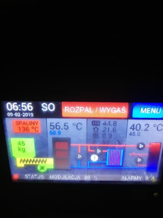

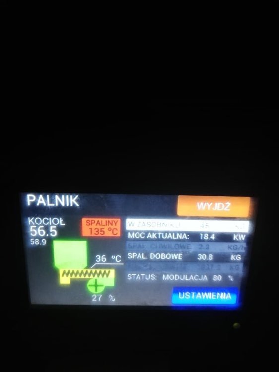

sa wyjscia na 4 pompy ale czy sie da to nie wiem
Tak tylko jedno to cyrkulacja i nie wiem gdzie to podłączyć żeby było ok
Potrzebuje pompy podłączyć do takiego schematu.
Marku to nie duzo ciagle spada 45 kg to duzo a tyle mialem nie dawno w zeszlym sezonie na kiepskim eko nawet 60 kg wskazalo to bylo duzo
pod cyrkulacje moze kotlowa podejdze ale nie jestem pewien nie chce cie zle pokierowac niech bardziej doswiadczeni cos napisza
Jako że kotłowa pracuje cały czas podłącz pod cyrkulacyjną,jak na podłogi masz mieszacz sterowany siłownikiem to pod obieg 1,grzejniki pod  2 i cwu pod cwu
Dzięki. A jak ustawić ten zawór 3D żeby na podłogę nie poszło to co na kotle?

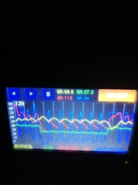

Sam rozważam zmianę palnika z 25 kw na 16 kw, myślę że też powinno to coś dać.
Mam zawór z siłownikiem.
