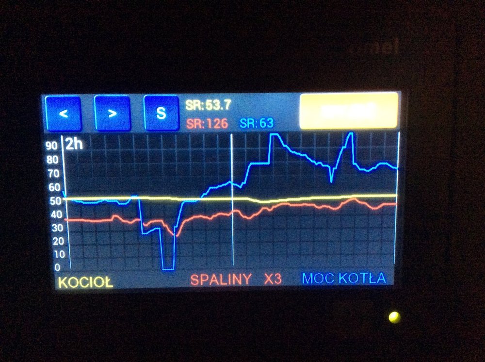

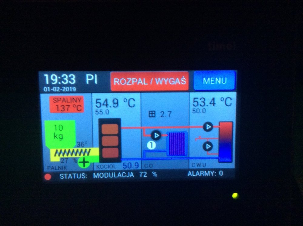

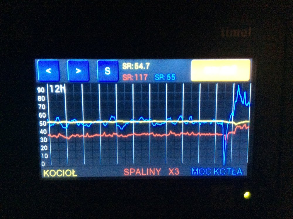

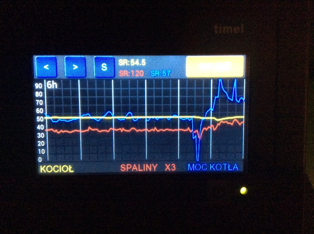

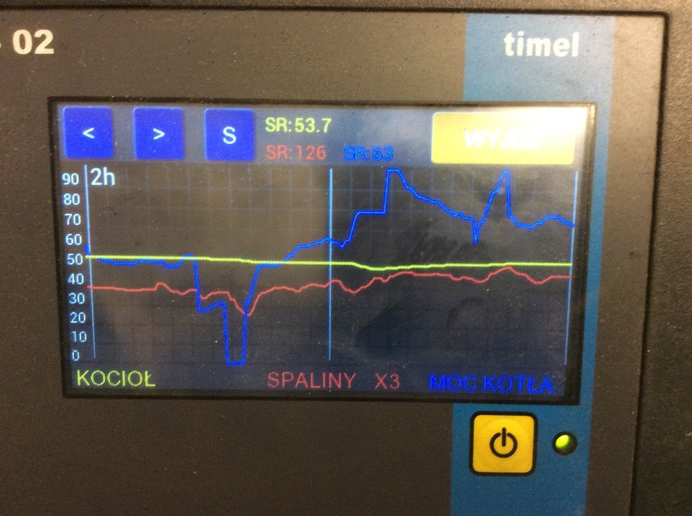

Nie wysunął się. Dodatkowo jest zasilikonowany.
  • Odpowiedzi 26,4 tys.
  • Wyświetleń 4,4 mln.
To może Ci się silikon wylal na niego i dlatego ma taki odczyt. Jest to nie realne by spaliny były tak nisko. Jak sam mówiłeś że wcześniej było 200 stopni
Teraz pokazuje mi 87 stopni, mogę czopuch dotknąć ręka co prawda czuje te 87 stopni ale bez problemu go trzymam, więc temperatura jest dobra a czujnik nie jest zalany. Zastanawiam się czy czyszczenie kompleksowe pieca to właśnie sprawiło????. I czy może być taka temperatura???
Osad na ścianach kotła to izolator i ciepło zamiast być przejmowane przez wymiennik w dużej części ucieka w komin. Im bardziej zanieczyszczony kocioł, tym większe straty ciepła. Sam widzisz na swoim przykładzie.
I chyba tak jest bo niema strat ciepła w komin. Spadek spalania widać od razu z 20 kg spadło do 17 i spada.
Tylko czy taka temperatura  może być?????

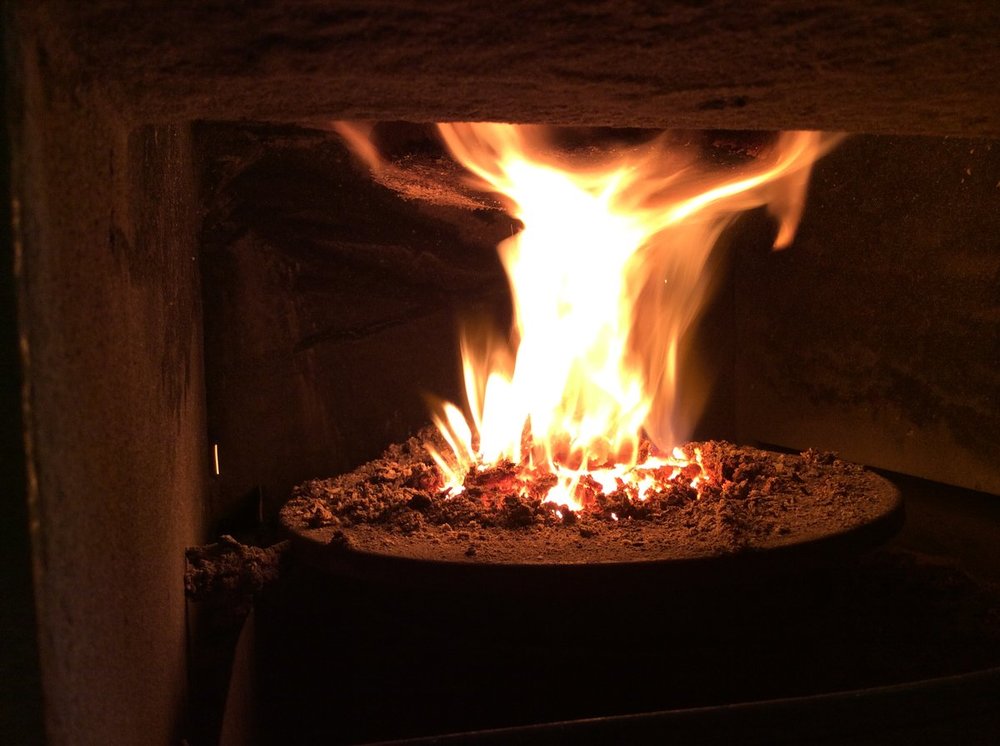

Witam zainteresowanych pomocą .KONDENSATOR SPRAWDZONY Z WENTYLATORA ZAMIAST 2uF okazało się ze ma 0,94uF , podmieniłem na nowy i sprawdzony ma 2uF. Założony i czekam na efekty zdjęcia do wglądu .
Pokaż. Palnik jak tam się miewa

Zdjęcia palnika przed czyszczeniem i po czyszczeniu.

Ten wiatr u ciebie marek za duzy caly czas widac.
Tomek MM teraz nie zobaczę czy z komina się kopci bo jaj się kopci to piec zarasta sadza.Musze poczekać , powietrze jest 14/33
W piecu tez widac czy sie kopci  :)
