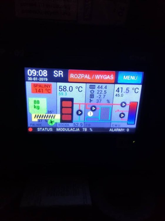

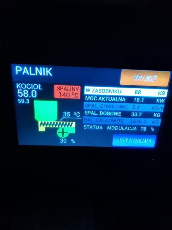

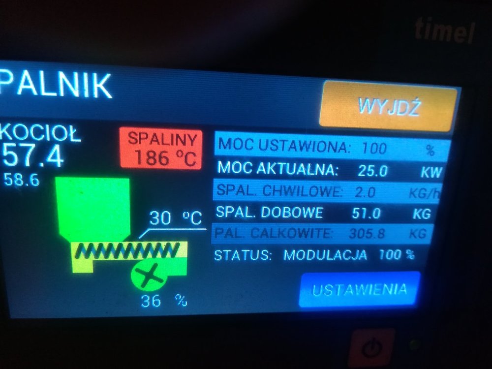

Witam teraz spadło troche bo cieplej ale jak był większy mróz to spalanie 40-42kg na dobe pale Bartex Gold

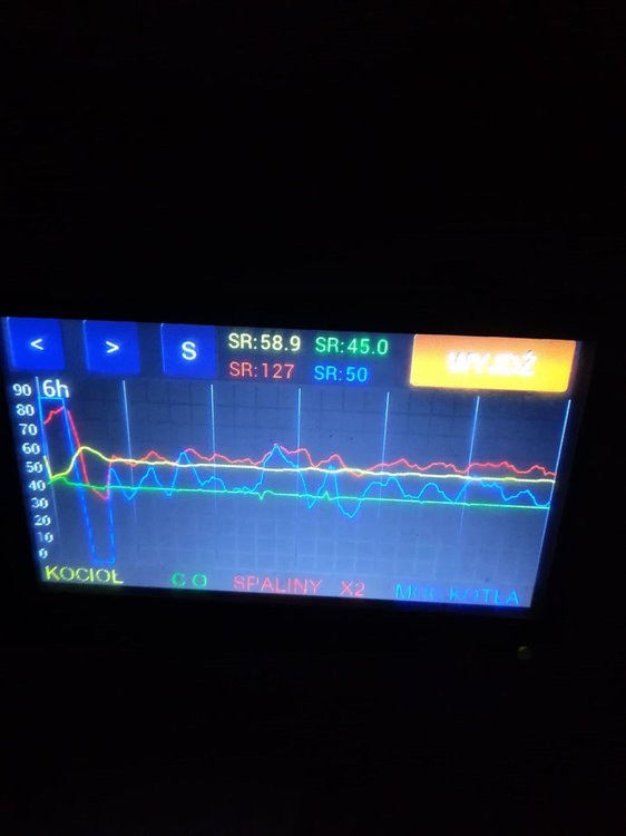

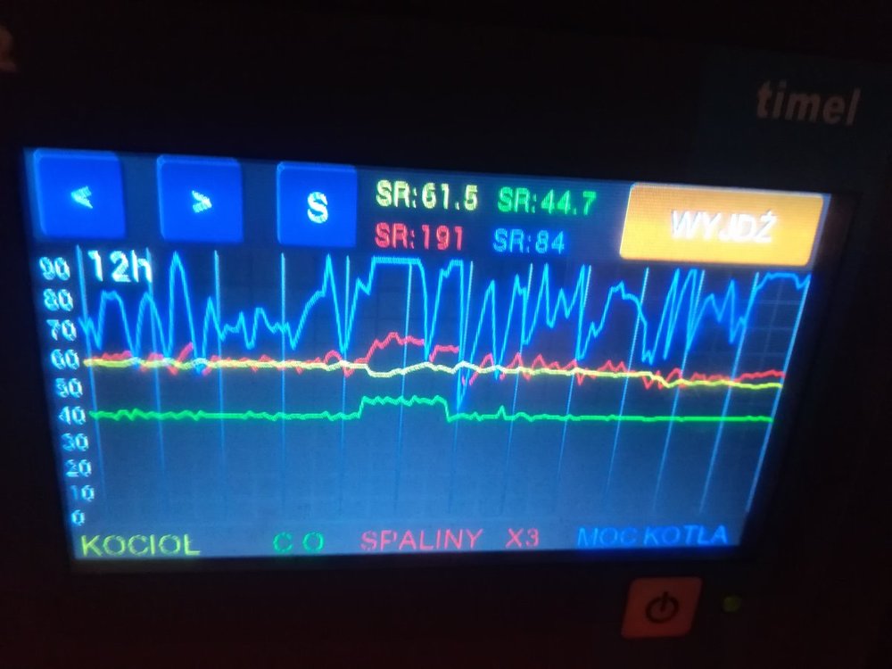

powiem tak, poddałem się, u mnie wykres wygląda tak jak na załączniku. Przy takiej pracy jest najekonomiczniej, nie udało mi się uzyskać niższego spalania, domek stary, docieplony koło 110-120m2, spalanie na poziomie 13-15kg na dobę w zależności od temp na zewnątrz, kotłownia w piwnicy. Nie wiem, czy to dobry wynik, bo mój brat przy powierzchni 135m2 spala trochę mniej, ale kotłownia na poziomie domu - przy wejściu do przedpokoju z zewnątrz budynku, dom nowy dobrze wyizolowany, w niektórych miejscach (przedpokój (wiatrołap), kuchnia, łazienka) podłogówka, więc samo uchylenie drzwi od kotłowni daje tyle ciepła, że można by było nie grzać :) w grzejnikach.

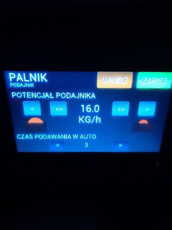

WPA-X6 55W mam dupiaty palnik z jednej strony spieki a z drugiej nie dopala ostatnio udało mi sie pozaklejac otwory w koronie ze ogień był na środku ale uszczelniacz popekał i musiałem na nowo wkleić a nie zrobiłem ostatnio zdjęć i teraz lipa dlatego tak dmucham

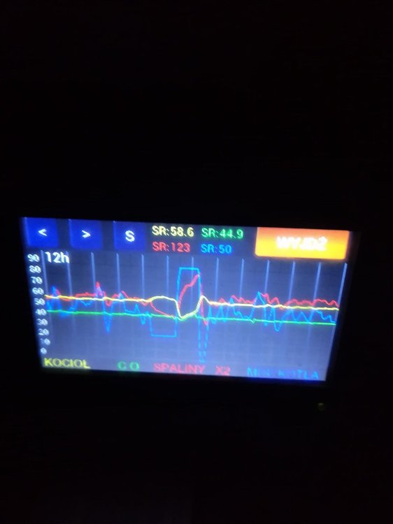

Pawel19 te wykresy, które zamieściłeś wcześniej, nie wyglądają źle, jest jedna duża fala, ale to raczej obrazuje wyłączenie i włączenie pompy bądź zamkniecie i otwarcie zaworu. Rozumiem, że te 2 ostatnie fotki to z ubiegłego sezonu?
Podaj model dmuchawy, daj zdjęcia palnika i wymiennika w środku - bez tego nie da rady nic więcej powiedzieć

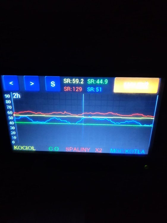

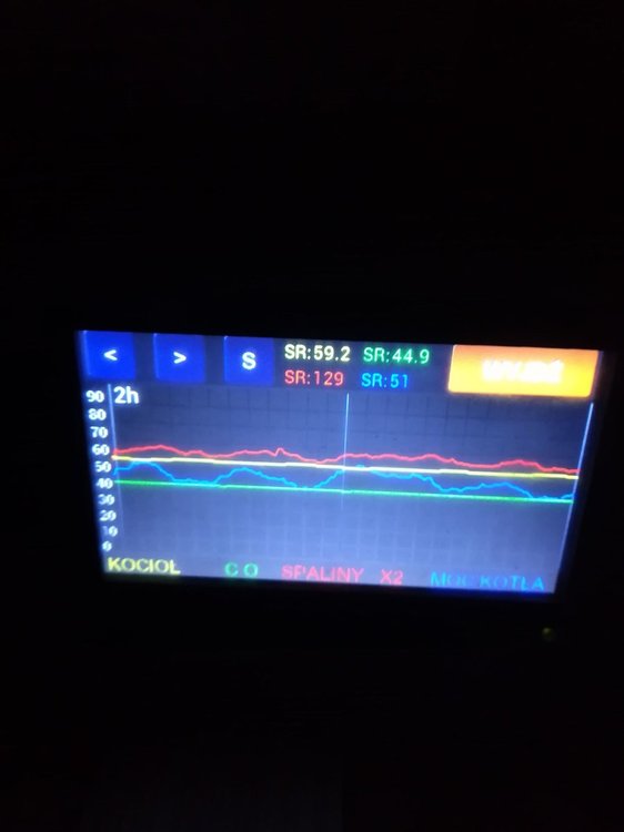

witam JOCKEY ta fala to testy zamknolem wszystkie grzejniki u siebie na parteze i modulacja spadła do min jednak ten kociołek jest za maly ma zbyt mala pojemnosc wodna bo tylko 55litrów i tu raczej jest problem palnik taki jak był kopiec wysoko za twoimi radami dałem ala deflektor pod ruszt dodałem zawirowacze i temperatura spalin znacznie spadła wymiennik wmiare czysty lekko okopcony co tydzien omiatam i jest ok.Tak te zdjecia bodajze z lutego 2018 wtedy to byłem załamany
Pojemność  wodna nie ma wpływu na ilość spalonego opału ,ani na modulację .Mam kocioł żeliwny U 26 ( pojemność wodna 35 L) z podajnikiem ardeo iron 25kw .
Dom 300m ( dobrze zaizolowane) ogrzewane, modulacja średnia 30%, spalanie  24-25 kg (pieklorz )

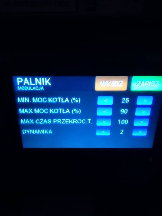

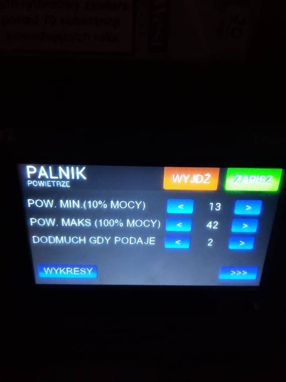

Jeśli pali się dobrze i w wymienniku czysto, to możesz spróbować obniżać powietrze, ale powoli i z obserwacją, czyli po każdej zmianie musi upłynąć trochę czasu, aby ułożyło się na palniku, tak abyś wyczuł moment, kiedy zaczyna się już gorzej palić i wtedy dasz powietrze o jedno oczko w górę.
Druga sprawa to izolacja domu - sam widzisz, że raczej kiepska i to generuje duże straty ciepła.

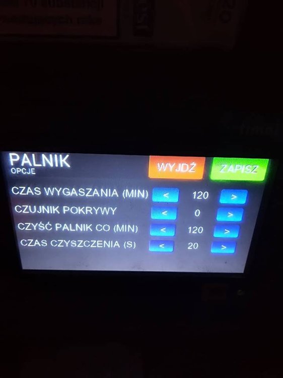

Paweł19 ja bym wyłączył czyszczenie palnika-przy 20 sekundach co 2 godziny wydmuchuje Ci cały żar z palnika i wtedy obserwuj czy modulacja jest płynniejsza.Dmuchawa przy czyszczeniu palnika pracuje z maksymalną mocą.
Edytowane przez slawek56

Pełna zgoda . Spaliny trochę za wysokie i tutaj w spalaniu da się , moim zdaniem, coś urwać.
Najpierw jednak musisz zapewnić równomierne palenie na całym palenisku a więc powrót do kalibracji otworów nadmuchowych - niestety te palniki tak mają - dziwne tylko iż zaklejania się wypaliły , u mnie na tym palniku wytrzymują cały sezon.

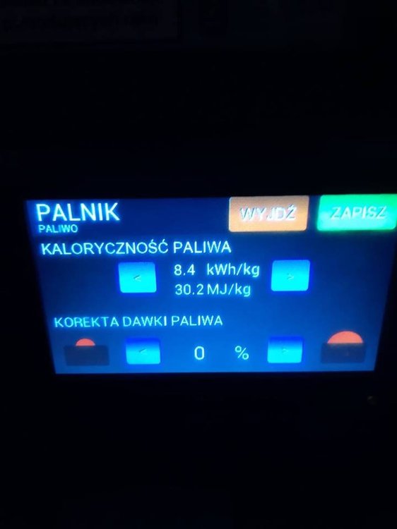

Te palniki z uwagi na dużą powierzchnie paleniska "lubią" dłuższe czasy podawania a u Ciebie chyba jest 3 sek . - powinno byc ok.10 sek.
Aha,  "rozklejenie" otworów nadmuchowych nastąpiło prawdopodobnie na skutek maksymalnego nadmuchu przy czyszczeniu palnika.
Radziłbym tę funkcję wyłączyć bądż ograniczyć.
Dmuchawa nawet bardzo mocna nie wydmucha nigdy silikonu żaroodpornego z otworów nadmuchowych, no chyba że są przytkane tylko od wewnętrznej strony korony,a powinny być od wewnątrz i zewnątrz zaklejone jak już ktoś musi to zrobić
Przy maksymalnym nadmuchu również jest maksymalne natlenienie i skokowy wzrost temperatury paliwa . Jeżeli otwory nadmuchowe są zaklejone obustronnie to proces ten jest faktycznie utrudniony . Ja zaklejam zawsze jednostronnie i nie ma problemu.
Ale to tylko moje zdanie i nie muszę mieć racji dlatego użyłem słowa prawdopodobnie.
