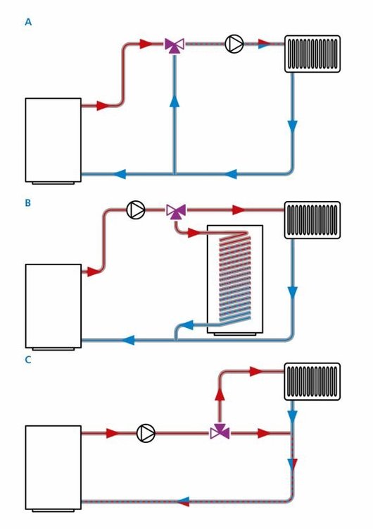

mam ustawiony sterownik w PID'zie temp kotła 58, max 65, temp na co jest wyliczona przez sterownik na 35-36 stopni zawór 3 drogowy w trybie regulacji temp co, temp załączania pompy 40* i kocioł mi się odstawia, a chciał bym, żeby pracował ciągle z mniejszą mocą i utrzymywał temperaturę tak by żółty i zielony wykres był na stałym poziomie (a nie góry i doliny). oglądałem trochę filmików i niektórzy mają piękne linie niemalże proste a modulacja pomiędzy 10 a 35 do 40%. co robię nie tak że kocioł przechodzi mi stan czuwania a później wchodzi w modulację 100% żeby nadgonić straty, po czym siłą bezwładności znów wpada powyżej 5 stopni ponad zadaną temp kotła i znów się wychładza poniżej 58 i znów 100% i takie błędne koło.
.Czy pompa to się w ogóle załącza, skoro masz ją na 40* a temp. obiegu 36?Czy ta pompa jest za 3d?
Ogranicz mu moc. Max mocy ustaw na 90% i obserwuj, jak się odstawiał to znów o 10 w dół i tak to momentu kiedy cały czas będzie modulował. To tak na szybko. Wstaw fotki ustawień i palnika to coś pomożemy.
tak, bo pompa załącza się gdy na kotle jest min. 40* a ja mam cały czas powyżej więc pompa cały czas działa, to zawór 3 drogowy utrzymuje mi wyliczoną temp na CO, spróbuję ograniczać moc max tak podpowiada kolega Lechumb
Ok,pompa za mieszaczem?Daj jakieś ustawienia palnika.Jaka temp. powrotu?
Edytowane przez konopka
I czujnik temp.kotla jest prawidlowo przymkniety i zaizolowany na rurze,lub w tulejce na kotle po prostu wsuniety?To powodzuje duža bezwladnosc.
28 minut temu, medicrob napisał:
drodzy forumowicze, użytkownicy z doświadczeniem, mam pytanie:
Moim zdaniem to w dolnym zakresie powietrza masz za dużą wartość.
Obrazujac to zjawisko to wyglada to następująco.
Kociol dobija do temp. zadanej po czym zmniejsza moc żeby utrzymać tą temp. Powietrze przy mniejszej mocy jest jeszcze na tyle silne że mimo zmniejszenia mocy przez sterownik temp. rośnie jednocześnie  wypala się węgiel w palniku. Jak już jest go na tyle mało wtedy temp. kotła spada i sterownik żeby dogonić ją zwiększa moc. Na palniku pojawia się więcej węgla temp. dochodzi do zadanej i kółko się zamyka.
Reasumując
Zmniejsz powietrze w dolnym zakresie i poobserwuj. Pokaz twój wykres to powiem Ci o ile uszczuplić napowietrzanie.

powietrze minimalne mam na poziomie 7%  aha, kocioł 15KW a powierzchnia domu 110m2
tak, pompa jest za mieszaczem niestety:( tak zamontował mi instalator (fachowiec) przez co mam problemy z ustawieniem mieszacza w trybie ochrony powrotu, dlatego pracuje jako sterowanie temperatury CO na powrocie mam 30* przy temp na CO 35-36* (wiem, że to za nisko ale tak jak napisałem ochrona powrotu niestety nie może działać  przy takim układzie gdy pompa jest za mieszaczem nie ma takiej opcji
