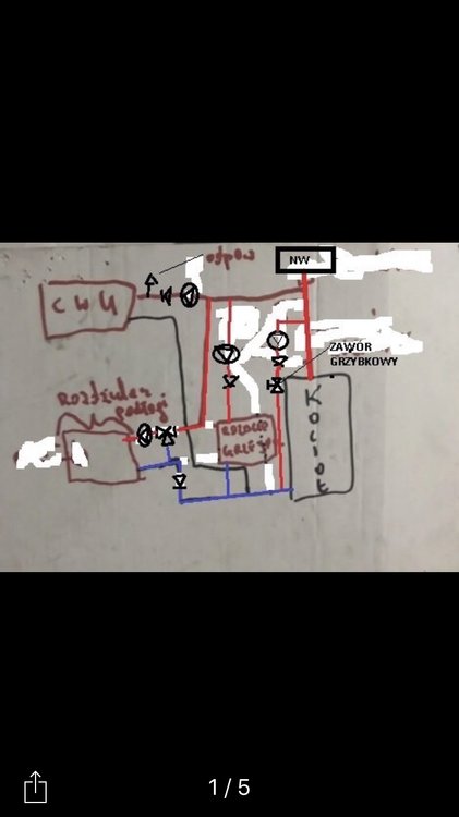

Witam. Panowie schemat przedstawia podłączenie mojego kotła. Co i jak mam podłączyć do Skzp żeby wszytko miało ręce i nogi. Czy pompa kotlowa ma się włączać i wyłączać czy mam pracować cały czas?

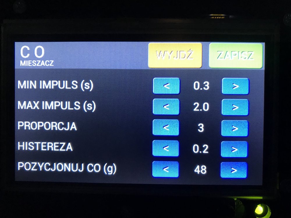

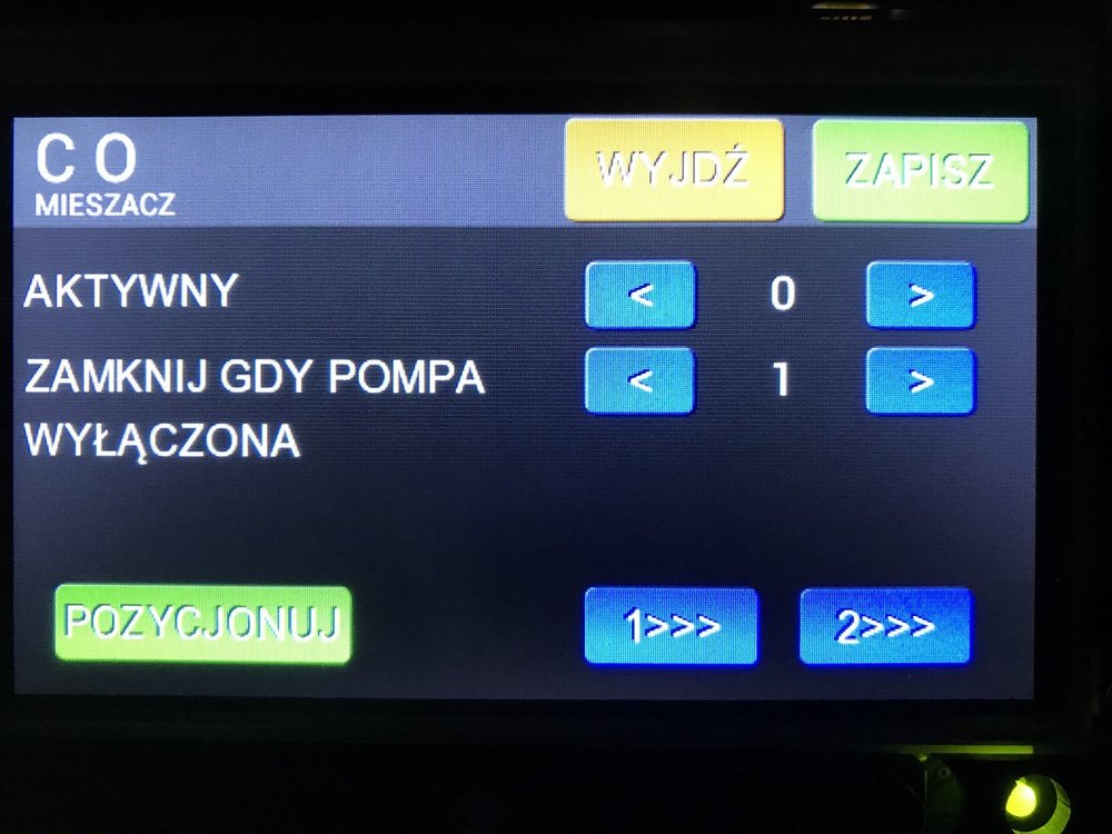

Czekamy z niecierpliwością na nowy soft, panie Tomku.
Taka mała zajawka nowinek. Ponieważ niektóre siłowniki gubią się przy krótkich impulsach sterujących a z kolei inni użytkownicy piszą, że właśnie na krótkich impulsach mieszacz chodzi precyzyjniej, to pogodzimy wszystkie warianty dodając pełną konfigurację parametrów. Dodatkowo doszły parametry : Min impuls, Max impuls, Proporcja, Histereza, Pozycjonowanie co określony czas.
Dokładny opis będzie w dniu publikacji. Parę dni to jeszcze przetestuję. Jak się sprawdzi to publikujemy.

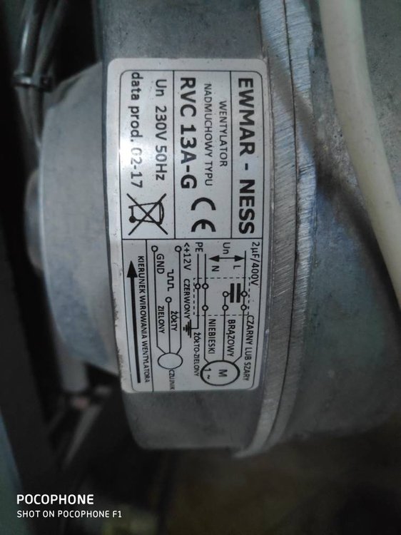

Witam. Dzisiaj zamontowałem skzp do kotła Sas solid 19 kW. Może ktoś podpowie ile powietrza dać dla mocy 5% a ile dla 100% mocy. Może ma ktoś taka dmuchawę ?8ab20238997c1eefcbf717a6454df274.jpg
Ja bym zaczął 8-30%
Zależy od kaloryczności węgla i od ilu procent startuje.
Edytowane przez Deafnezz
Startuje od 1 %. Węgiel rosyjski Bialchem min 24 Mj.
Wysłane z mojego POCOPHONE F1 przy użyciu Tapatalka

Wojtys spróbuj 6 do 24

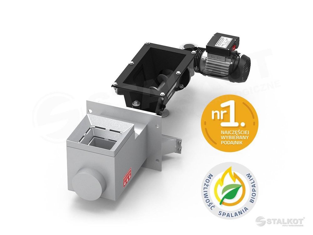

Witam  nie pisałem bo byłem z dzieciakami w trojmiescie dopiero wszedłem do domu i wyłączam funkcje czyszczenia palnika  JOCKEY z powietrzem boje sie kombinowac bo dokładnie nie wiem czy dolne czy górne zmieniać? gmaj22 palnik stalkota 12-25KW
Jeśli startuje od 1to daj ze 3 iobserwuj.
Wysłane z mojego SM-G965F przy użyciu Tapatalka
Dałem 4 do 24%. Zobaczymy czy rano nie będzie czarno w kotle.
rozsądny wybór!

W kotle zrobiło się czarno. Przestawiłem na 6/24.
Kolego jeśli masz ten palnik co na zdjęciu to nie ogarniesz lepszego groszku niż retopal właśnie z kolega z nim walczymy i zamówiliśmy koronę wulkana jak chcesz coś więcej wiedzieć na temat tego palnika to pisz na priv
