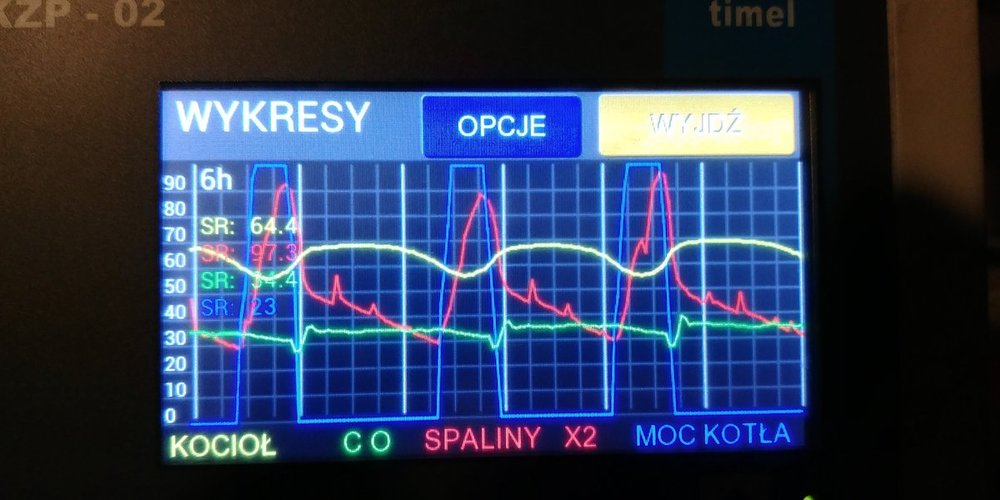

  2. powiem tak, poddałem się, u mnie wykres wygląda tak jak na załączniku. Przy takiej pracy jest najekonomiczniej, nie udało mi się uzyskać niższego spalania, domek stary, docieplony koło 110-120m2, spalanie na poziomie 13-15kg na dobę w zależności od temp na zewnątrz, kotłownia w piwnicy. Nie wiem, czy to dobry wynik, bo mój brat przy powierzchni 135m2 spala trochę mniej, ale kotłownia na poziomie domu - przy wejściu do przedpokoju z zewnątrz budynku, dom nowy dobrze wyizolowany, w niektórych miejscach (przedpokój (wiatrołap), kuchnia, łazienka) podłogówka, więc samo uchylenie drzwi od kotłowni daje tyle ciepła, że można by było nie grzać :) w grzejnikach.
  3. Ha.... dzięki, wreszcie ktoś nie widząc mojej instalacji potwierdził że jednak mam rację, że jeżeli pompa jest za mieszaczem to ten zawór nie ma prawa pracować w trybie ochrony powrotu, a instalator który to robił, nie ma pojęcia o tym co robi. Powiedział, że musi zamontować zawór 3 drogowy dla ochrony powrotu. Teść wkręcił go w tę robotę, teść zmarł a on paproszy wszystko i twierdzi, że jest fachowcem... jeszcze raz dzięki, a z kotłem i tym odstawianiem się spróbuję powalczyć jeszcze i zastosować się do sugestii przekazanych tu na forum

  5. Instalatorem nie jestem ale tak włąśnie po logicznym przeanalizowaniu instalacji sobie to wyobraziłem, że albo powinna być na powrocie przed piecem, albo przed zaworem i wtedy można by włączyć tryb ochrony powrotu, ale mój instalator twierdził, że jest wszystko prawidłowo i mieszacz może pracować jako ochrona powrotu. tylko że jak się zamknie to pompa pomiędzy mieszaczem a wirnikiem wytwarza podciśnienie a w kocioł nie pcha nic, więc powrót jak stał tak stoi albo robi się jeszcze zimniejszy
  6. ale gdybym chciał żeby pracował jako ochrona powrotu to musiał bym chyba obrócić zawór o 180*?
  7. tak, pompa jest za mieszaczem niestety:( tak zamontował mi instalator (fachowiec) przez co mam problemy z ustawieniem mieszacza w trybie ochrony powrotu, dlatego pracuje jako sterowanie temperatury CO na powrocie mam 30* przy temp na CO 35-36* (wiem, że to za nisko ale tak jak napisałem ochrona powrotu niestety nie może działać przy takim układzie gdy pompa jest za mieszaczem nie ma takiej opcji

  11. drodzy forumowicze, użytkownicy z doświadczeniem, mam pytanie: mam ustawiony sterownik w PID'zie temp kotła 58, max 65, temp na co jest wyliczona przez sterownik na 35-36 stopni zawór 3 drogowy w trybie regulacji temp co, temp załączania pompy 40* i kocioł mi się odstawia, a chciał bym, żeby pracował ciągle z mniejszą mocą i utrzymywał temperaturę tak by żółty i zielony wykres był na stałym poziomie (a nie góry i doliny). oglądałem trochę filmików i niektórzy mają piękne linie niemalże proste a modulacja pomiędzy 10 a 35 do 40%. co robię nie tak że kocioł przechodzi mi stan czuwania a później wchodzi w modulację 100% żeby nadgonić straty, po czym siłą bezwładności znów wpada powyżej 5 stopni ponad zadaną temp kotła i znów się wychładza poniżej 58 i znów 100% i takie błędne koło.
