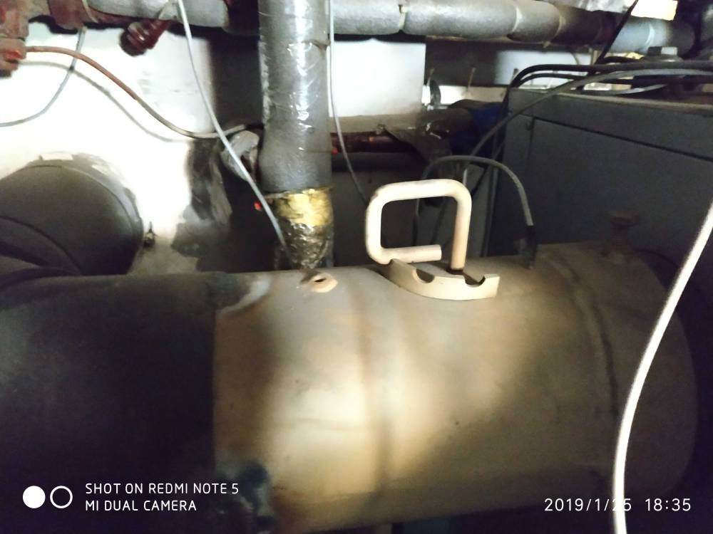

Czujnik czysty. Ręką. Rure od czopucha mozna trzymac.
21Kw wpisane w sterownik
Jaką dziurę?
Edytowane przez corak
Wiertło fi5 I dziura do czopucha I tam czujnik
Oj może troszkę ten otwór większy bo jak zalepi czujnik sadza będzie problem z wyciągnięcie.
Czujnik spalin zalepi sądzą? Jeśli spalanie jest ok to nie ma opcji aby czujnik zalepiło sadzą. Druga sprawa temp spalin nie jest żadną regułą że temp będzie u jednego taka to i u kogoś innego tak musi być. Np używanie zawirowywaczy powoduje obniżenie temp spalin nawet o 30 st. Druga rzecz wyczyszczony kocioł a nieoczyszczony też będzie spora różnica w temp spalin. W każdym razie wysokie spaliny to niestety straty, i np samo pomieszczenie kotłowni jaka jest temp otoczenia , czy jest czerpania powietrza z zewnątrz i gdzie usytuowana takie rzeczy będą miały wpływ.
Żeś się rozkręcił czujnik z czasem zawsze zarośnie żeby jak czyste miał spalanie i basta. A Ty kolego strzeliłeś epopeje o tym o czym każdy a może prawie każdy wie.
Czujnik w nowym miejscu i spaliny podskoczyły ;)e622d6c186ac7bf92e95f3820a79b870.jpga07a941d1d20e7c05acfeeffd27258ed.jpg
90%modulacji to czego oczekujesz...80 stopni :) za parę dni zajdzie syfem to i spaliny spadną o 30-40 stopni.

Tym pomiarem spalin to można się doktoryzować, na powierzchni czopucha mam zamocowany wyłącznik bimetaliczny 180C, z podziwu godną dokładnością działa przy 274C, mierzone przez podwójny Pt1000 umiejscowiony w ścianie komina ok. 90cm od środka czopucha (ZawiJan mówił o 8 średnicach czopucha), natomiast do środka czopucha mam włożony 100mm pręt mosiężny fi6mm z zamocowanym na końcu wyłącznikiem bimetalicznym 250C, ten z kolei działa przy dosyć dużych rozrzutach t_spalin, przedział 220-250C. Czyli Pt1000 pokazuje 220C a wyłącznik zadziałał, pewno to wina położenia przesłony przepustnicy która może zmieniać kierunek strugi spalin a wynik pomiaru jest z uśrednionej temp.
Chyba zamotałem się

Czujniki zamontowane jak na foto. Ten pierwszy z lewej jest dla Multifun, drugi z SKZP i pokazują to samo. Odkręciłem te dwa motylki, zdjąłem wyczystkę, wsadziłem łapę i ... mógłbym ją tam trzymać nawet godzinę.
Ile tam jest w rzeczywistości - nie wiem ale chlastać z tego powodu się nie zamierzam ;) .
Najwyższa temp spalin którą zanotowałem to było ok 90C przy "ręcznym" czyszczeniu palnika (dmuchawa 100%) i podawaniu ok 20sek w trakcie... Normalnie, w obecnych temp zewn pokazuje 60-70C zależnie od mocy.
