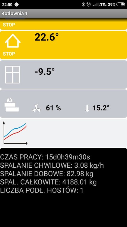

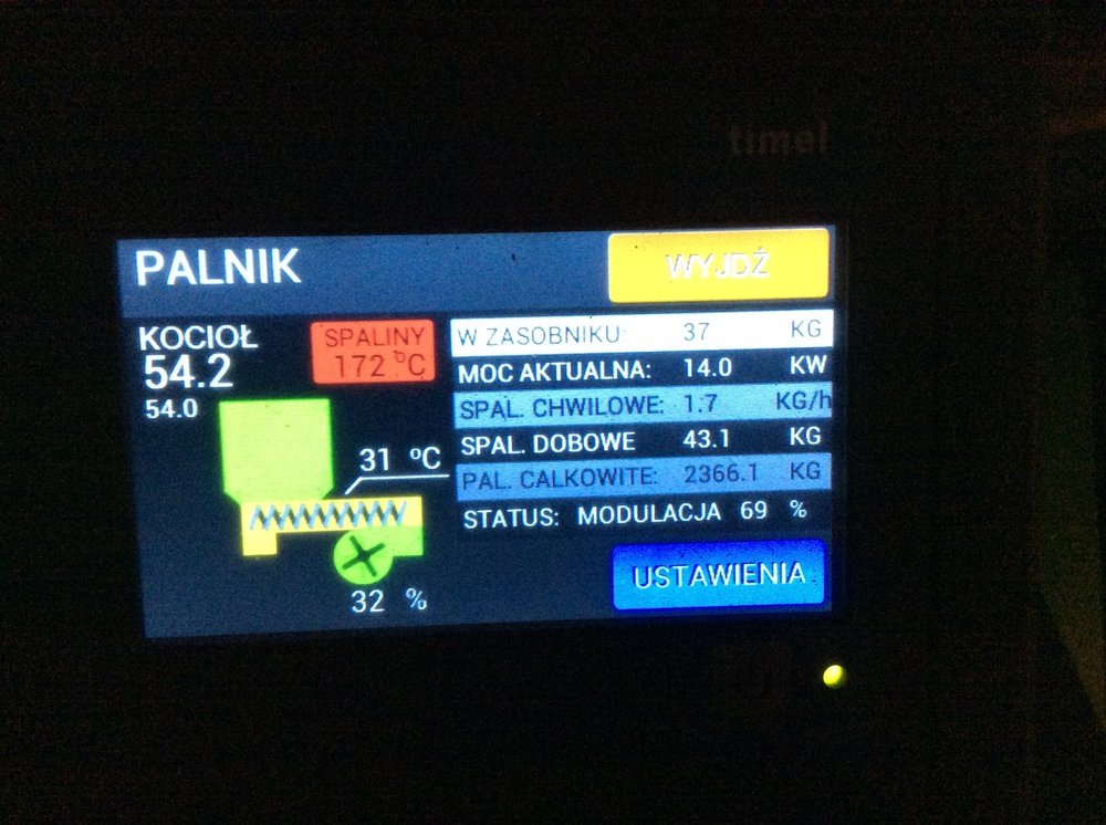

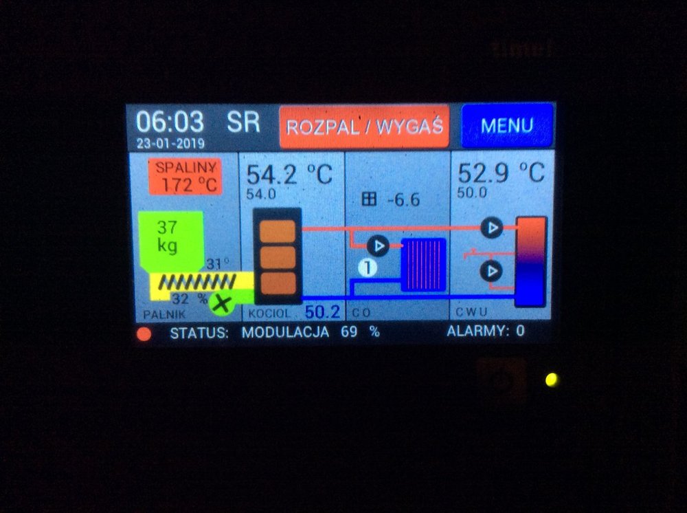

Sprubuj min8 max 32.Gotowej recepty niema trzeba obserwować palnik  i wprowadzać korekty.
Edytowane przez szelest

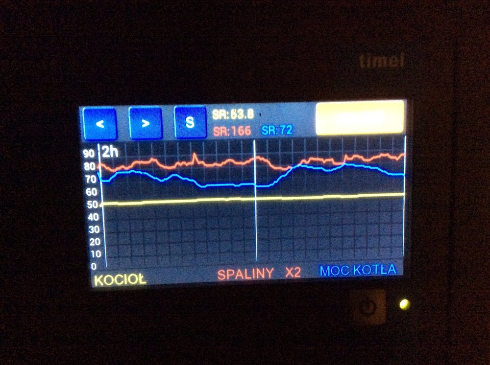

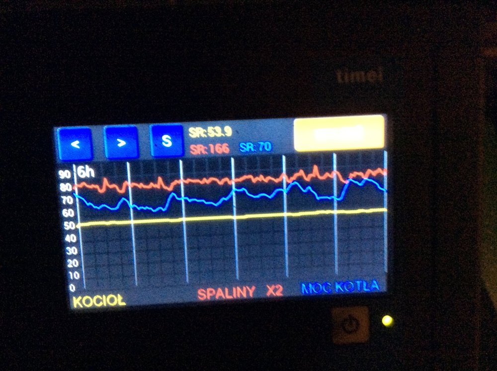

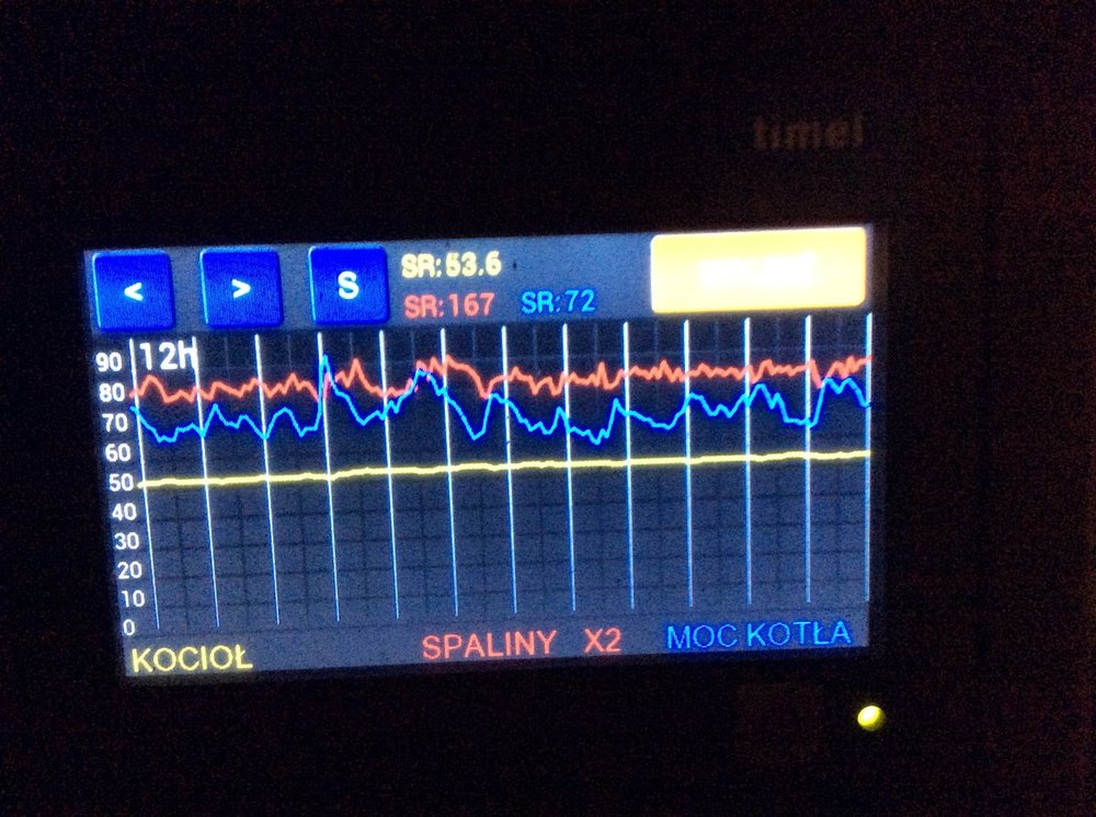

W tym wątku są dwie szkoły w temacie ustawienia mocy. Pierwsza, ustawiamy moc taką jaką moc ma palnika, wykres mamy w dolnej części okna wykresów. Druga szkoła to mniejsza moc od mocy palnika, wykres mamy w górnej części okna wykresów. Nie widziałem w wątku postu pokazującego wyższość któregoś z rozwiązań. To samo tyczy się ograniczania modulacji. Ja mam palnik 25-35kW,(kocioł 25KW) moc kotła wpisana 35kW i modulacja 100%. W moim przypadku kombinowanie mocą kotła nic nie daje poza pozycjonowaniem wykresu i czasem spędzonym w kotłowni. Dmuchawę DM 80 mam ustawioną na 7-23% dla grochu Wesoła, dla jakiegoś classic 10-35%

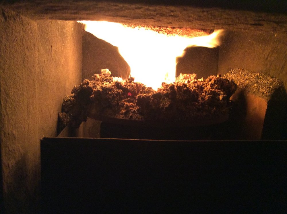

Ustawiłem. Wyczyściłem kocioł i dosypalem węgla. Jutro się okaże ;)

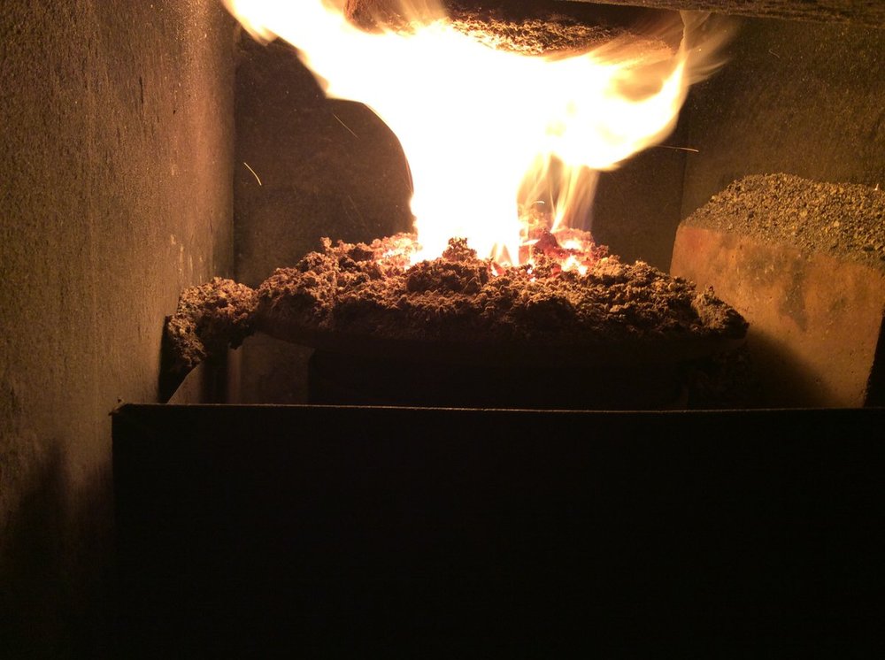

Dorzucam fotkę popiolu95c5671d9e3807f8dbdda50e2e51d179.jpg&key=37c016d441c9854e3f8eb29291455e82ff86acf29295bbcdb9102f536de6fe02
Teraz też nisko schodzi z modulacja czyli moc jest. Zobaczymy jutro bo w nocy ma być -12 ;) 174bcd350802ddb2f92257a150bf30fa.jpg
No bo ktoś tu wprowadził głupi trend regulacją mocą kotła. Według mnie ustawiasz tyle ile kocioł ma kw reszta powietrze.

Oczywiście, ale jak ustawisz wg. szkoły 2, to np przy zmianie temperatury na zewnątrz o 10°C musisz iść i zmieniać moc, modulację i do tego dopasować powietrze. A jak kocioł ustawiony wg szkoła 1, nie potrzebuję tego robić, ewentualnie jakieś korekty powietrza dla poszczególnych mocy kotła.
Ale kocioł ma 19 kw. Skąd mogłem wiedzieć że wpisuje się moc palnika a nie kotla. Myślałem że moc palnika to jest jego potencjal
giecik - Obserwuj kopczyk i sprawdzaj czy trzeba dodać lub ująć opalu lob powierza.Popiołek niezły wszystko wypalone do cna.

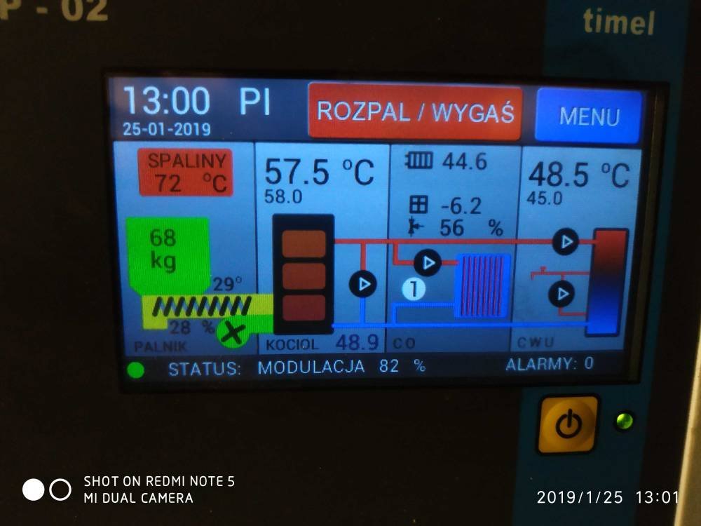

WPA06 pobiera 75-83 W w zależności od silnika .Ja mam dmuchawę RMS 120 al  80w i powietrze mam min.8 max.  26.Opał chwałowice 26,5 MJ
Szelest a masz jakieś korekty? Mam taka sama dmuchawe i jakoś dziwnie pracuje.
20% +1
30% + 1
50%   0
Przysłona przysłonięta 3/4.
Mam palnik ardeo iron
Moja pracuje dobrze,nie spostrzegłem jakichś  anomalii.
