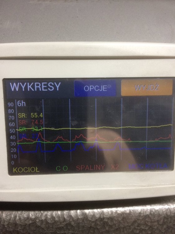

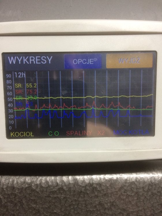

Witam kolegów. Co możecie powiedzieć o tym wykresie ?
Bardzo ładny ale na końcu Ci wygaslo:))

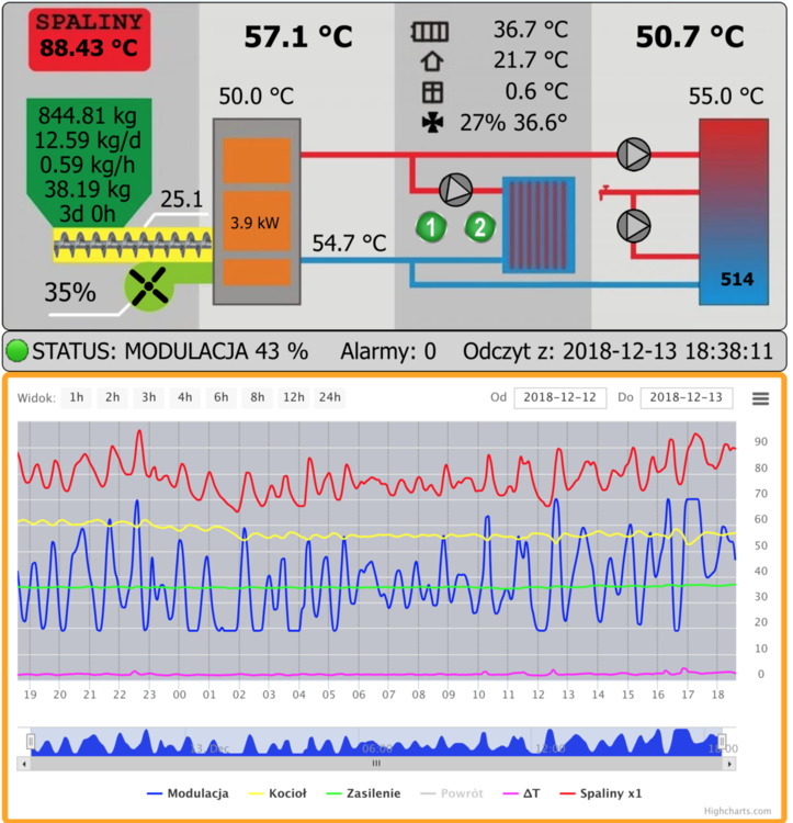

Kiedyś pisałem że prowadzenie kotła na niższej temperaturze przynosi oszczędności w spalaniu i z racji ustabilizowanej pogody na zewnątrz postanowiłem zrobić ponownie test.
Obniżyłem temperaturę zadaną o 5 st i efekt jest taki że na dobę spalił mi blisko 2 kg mniej. od obniżenia temperatury minęło 1,5 dnia. Specjalnie wyczekałem żeby się przekonać czy nie będzie chwilowych oszczędności.
Zachęcam do testów i podzielenia się spostrzeżeniami.
