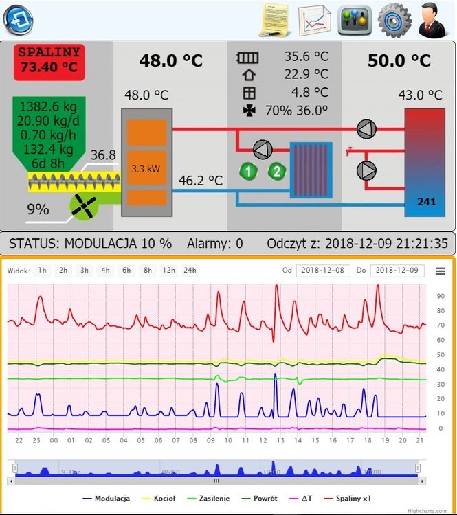

no to troche sporo Ja jadę na pellecie. Ale na grzejnikach przy tej temp. mam 36

Co można by tu poprawić? Może to spalanie tak o kilka kg. ae1a03853d71f9e89dff44ba7b1ff213.jpg
Duża różnica między  zasilaniem a powrotem. Masz zawór 3d albo 4d bo widzę różnicę między zasilaniem a wyjściem na grzejniki 4 stopnie
36°C ja puszczałem na grzejniki w październiku i spalanie miałem ok. 30 kg/doba. Teraz mam ponad 40°C na grzejniki i spalanie ponad 40kg/doba. Nie mam kominka który ogrzewa jedno pomieszczenie i przedpokój, nie mam prądu na lewo, nie mam gazu na lewo. Życia już mi wiele nie zostało, więc i ciepła sobie nie żałuję :)
Nie mam 3d ani 4d zaworów sterowanie mam po płaszczowym wymienniku pompami a boiler jest przed wymiennikiem w grawitacji z kotłem jako bufor służy.
Mam dwa wymienniki jeden na parter a drugi na piętro, kocioł pracuje w obiegu otwartym a obiegi grzejników i podłogowe w układzie zamkniętym. Spaliny mam o 80 C na wykresie dodane bo na lato czujnik spalin musiałem na 70 C ustawić to dodałem rezystor 300om.To tak po u mnie wygląda.

@matsuo11, zmniejsz moc na sterowniku i dobierz powietrze. Powinno wyprostować wykres.
