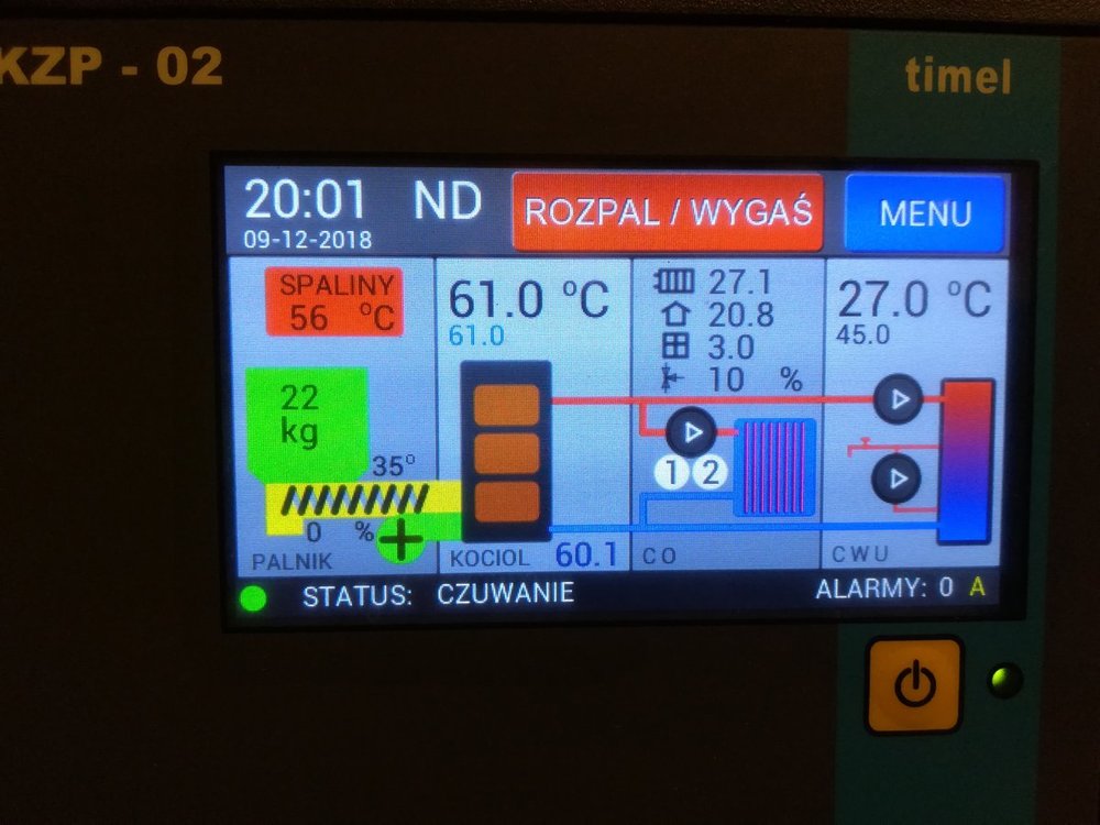

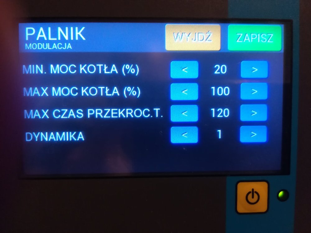

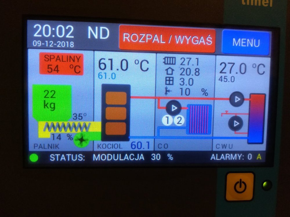

Coś nie mogę ogarnąć nowego softu :( . Może ktoś doradzi co mam źle albo potwierdzi że tak ma być...
Zadana ustawiona na 60C, max na 61. I nie mogę złapać modulacji, ciągle się trzyma MAX-a i nie pozwala oscylować niżej (wokół zadanej). Jak mu podniosłem MAX-a do 62C to zaczął zwiększać moc jakby chciał 62C osiągnąć nie patrząc na zadaną 60C.
Stary soft przy tych temperaturach już pracował w modulacji.
Tutaj modulacji w zasadzie nie ma jak widać na wykresie, co chwilę robi StartPalnika,  często kilka razy pod rząd i zaczyna pracę od 30% pomimo że zakres modulacji jest 20-100.
Może jakaś mała podpowiedź?
Po aktualizacji robiłem reset do ustawień fabrycznych.

Ustaw max na 70 alarm na 80 ja tak mam i jest ok

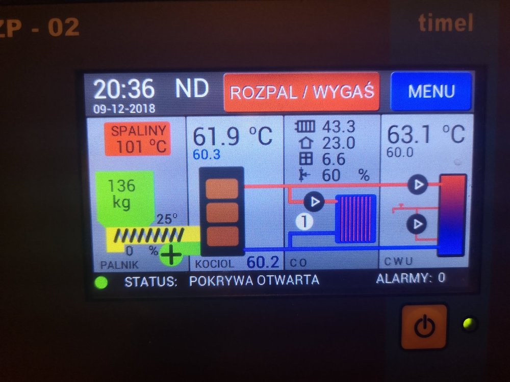

Mam jeszcze jedno pytanie ma ktoś z was koledzy zamontowany może czujnik otwarcia pokrywy zasypu. Dokładnie interesuje mnie co wyświetla się na sterowniku w momencie otwarcia pokrywy. Bo u mnie zatrzymuje się tylko wentylator i podajnik. Status dalej jest modulacja, Alarm 0.
tak pisze pokrywa otwarta
u mnie status: pokrywa otwarta, wentylator i podajnik stop, pompy co i cwu pracują

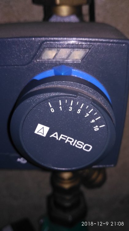

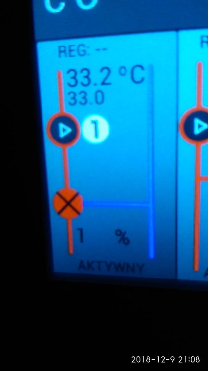

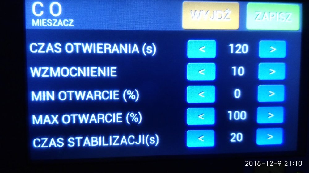

Zawrócę Wam głowę jeszcze raz. Nie żeby mi to wybitnie przeszkadzało, ale lubię żeby wszystko było OK: Po 3godz. od pozycjonowania wskazania mieszacza na sterowniku już się rozjechały :( popatrzcie na fotki). Co o tym myśleć? zaznaczam raz jeszcze że mieszacz działa .
