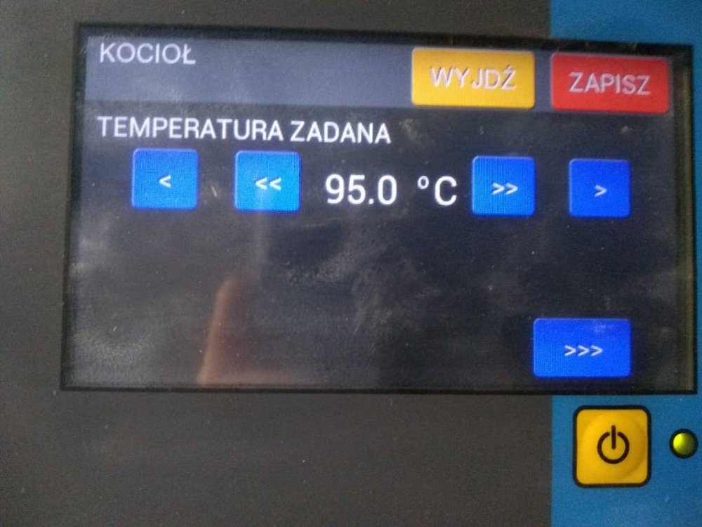

Temperatura zadana 95°C, alarm przy 80°C :)
nowy soft...nowe marudzenie co niektorych...bry wieczor:)
To tylko dla pokazania dla kolegi który pytał przestawiłem jedną temperaturę
Mam nadzieję że i alarm można podnieść :/

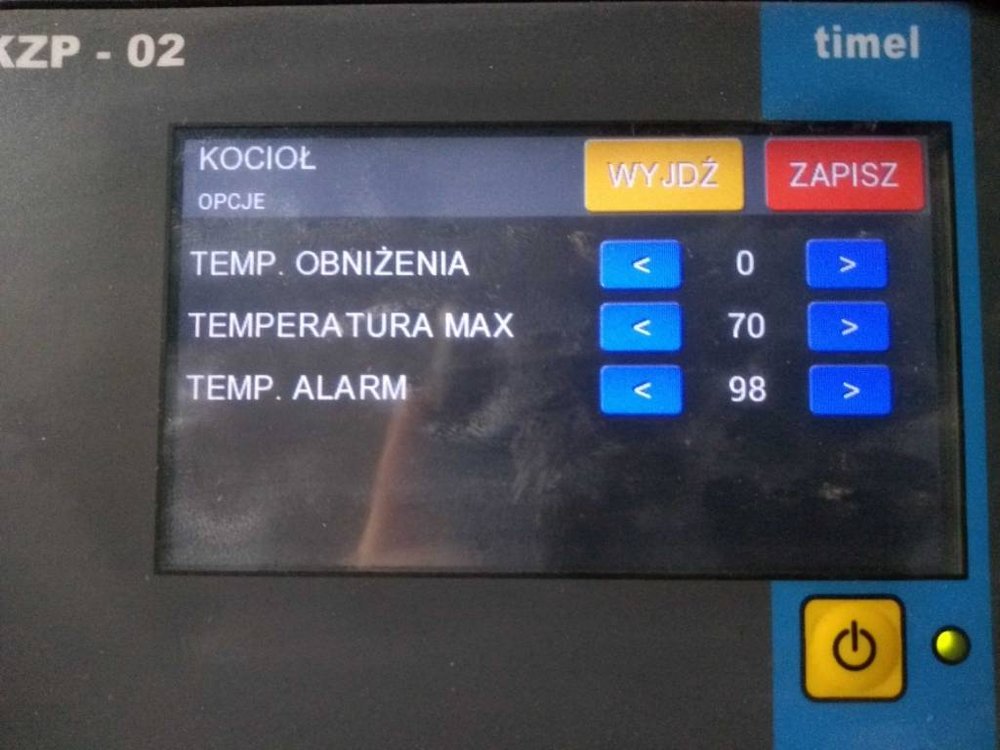

Od najnowszej , testowej póki co wersji softu mozna podnieść jak i obniżyć.
YARO
Proszę bardzo przestawiłem tylko alarm ja mam max kotła ustawione na 70 proszę się tym nie sugerowac250a98bf3cf27387fb50e23a55b39b7b.jpg
