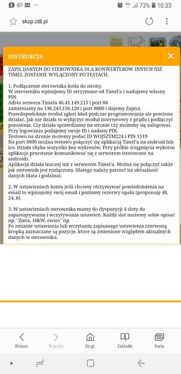

Jeszcze jedno pytanie jak się zalogować do tej strony żeby to działało na dniach będę montował konwerter
  • Odpowiedzi 26,4 tys.
  • Wyświetleń 4,4 mln.
jak podłączysz konwerter i prawidłowo go skonfigurujesz to wtedy się zalogujesz

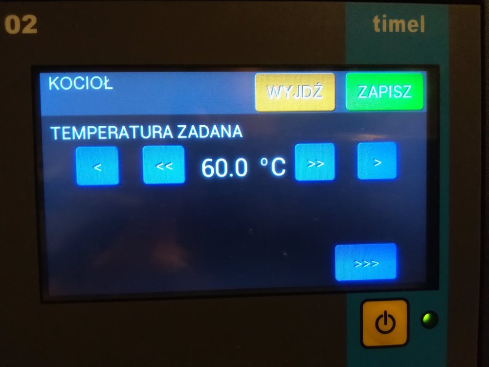

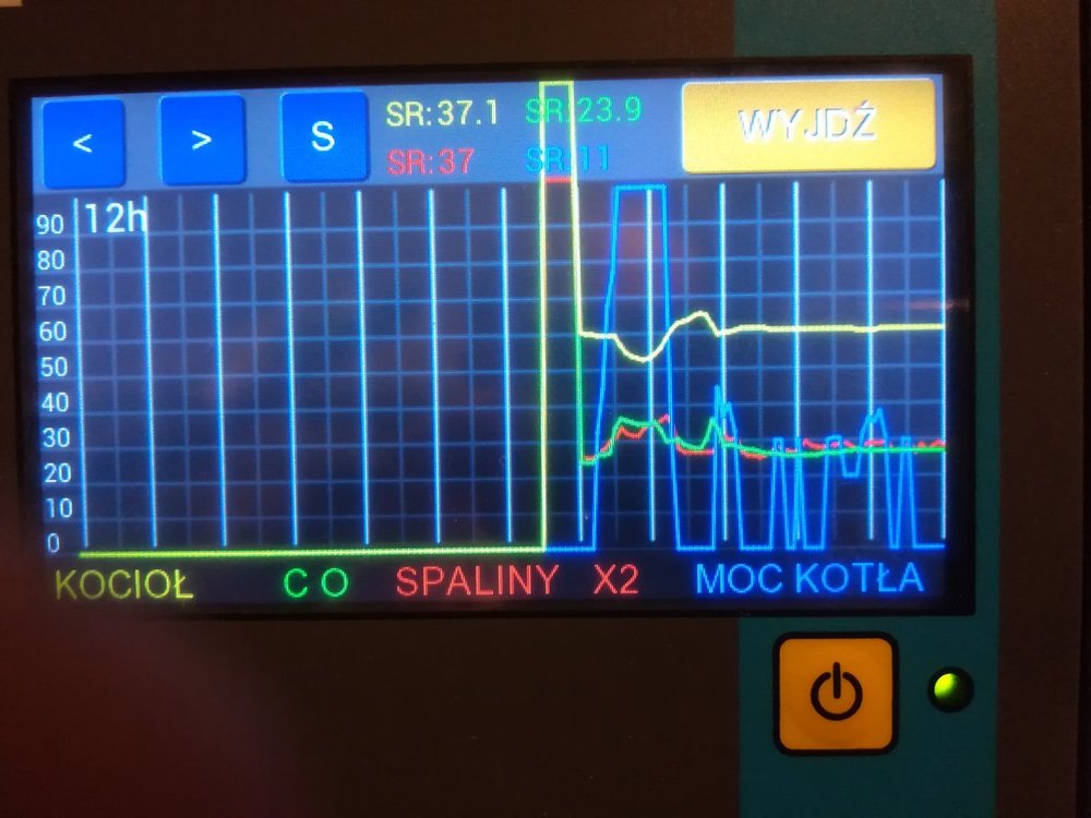

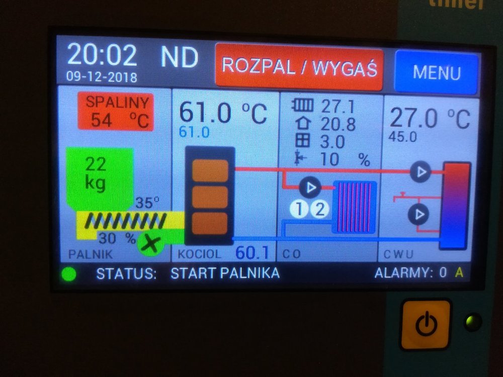

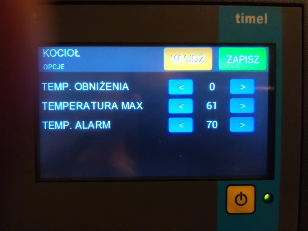

Coś nie mogę ogarnąć nowego softu :( . Może ktoś doradzi co mam źle albo potwierdzi że tak ma być...
Zadana ustawiona na 60C, max na 61. I nie mogę złapać modulacji, ciągle się trzyma MAX-a i nie pozwala oscylować niżej (wokół zadanej). Jak mu podniosłem MAX-a do 62C to zaczął zwiększać moc jakby chciał 62C osiągnąć nie patrząc na zadaną 60C.
Stary soft przy tych temperaturach już pracował w modulacji.
Tutaj modulacji w zasadzie nie ma jak widać na wykresie, co chwilę robi StartPalnika,  często kilka razy pod rząd i zaczyna pracę od 30% pomimo że zakres modulacji jest 20-100.
Może jakaś mała podpowiedź?
Po aktualizacji robiłem reset do ustawień fabrycznych.
U Ciebie przyczyną przejścia w czuwanie i braku modulacji jest ustawiona temp. max na poziomie 61.
Temperaturę zadaną kotła masz ustawiona 60, a widać, że pogodówka podniosła Ci do 61, więc jak ma modulować, jeśli sumaryczna temperatura zadana kotła + korekta pogodowa równa jest temperaturze maksymalnej? Po przekroczeniu maksymalnej kocioł się odstawia.
Ustaw max. choć 65 stopni i pozbędziesz się problemu.

Rzeczywiście może tak być, podjadę wieczorkiem i przestawię co trzeba.

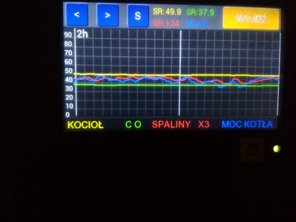

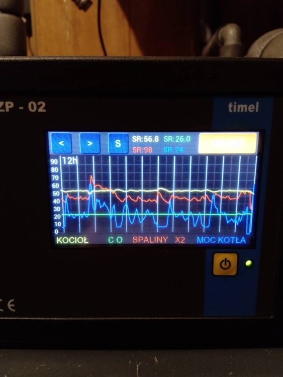

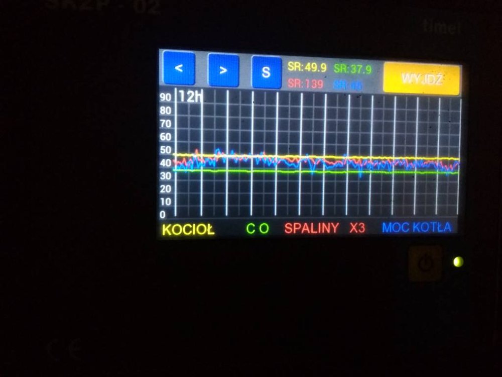

Co do pracy mieszacza. U mnie po zmianie softu na duzy plus. Na poprzednim nie szło go ustawić aby non stop nie wachlował co powodowało symetryczne fale na wykresie a co za tym idzie falowania modulacji. Teraz siłownik fajnie trzyma linie na wykresie. Linia modulacji również zdecydowanie się wyprostowała a to poskutkowało w obniżeniu spalania. Nigdy przy takich temperaturach na zewnątrz , nie miałem spalania na poziomie 13kg/doba , zawsze w granicach 15. Dodam że nic nie zmieniałem w ustawieniach sterownika z poprzedniego softu.

U mnie wygląda to tak d00d975b339bcb5427a2b15b1609c7ae.jpg7190e248cdb09e66a29efd5f5236e51b.jpg

Witam. A ja chciałbym podzielić się moim spostrzeżeniem odnośnie funkcji pompy kotłowej która posiadam. Gdy będę chciał ją miec włączona w sterowniku to muszę odłączyć pompę od c.o. ponieważ ja mam dwa obiegu grzewcze i żeby cały czas to wszystko chodziło to pompą podłogowa jest jako obwód c.o. 1, a na grzejniki jest jako c.o.2 a kotlowa jest jako cyrkulacja. To umiejscowienie wiem że się sprawdzi tylko u tych co mają tylko jeden obieg grzewczy, a żeby to było samodzielna opcja to chyba już trzeba hardware zmienić i dołożyć jeszcze jedno wyjście. Dobrze rozumuje? Czy może jest jakaś inna opcja na którą jeszcze nie wpadłem. Jak narazie to po 12h u mnie jest tak przy ustawionym wzmocnieniu na 3.
