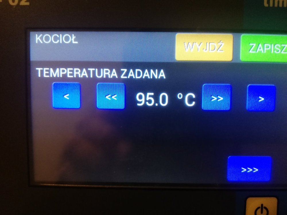

Zadaną możesz ustawić 95. Najpierw trzeba ustawić temperaturę maxymalną kotła, która ogranicza temperaturę zadaną. Jeśli ustawisz niższą maksymalna, to nie możesz ustawić wyższej zadanej.
Potwierdzam , mój błąd w trybie instalatora można ustawić 95, sory za wprowadzanie w błąd

YARO przed sekundą byłem u siebie sprawdzić te temp. tylko dałem ciała z kotłem . Zapomniałem że w trybie instalatora można dać max 95

Ja trochę przesadziłem,można ustawić max.95*
Właśnie sprawdziłem u siebie:spokojnie ustawiłem 95 ,także ....
Ale 95 to chyba na nowym sofcie bo umnie jest 85 w trybie instalatora
Tak to wygląda jeśli chodzi o zadaną:

Kolego Yaro, wprowadzono Cię w błąd. Temperatura kotła może być wyższa niż 70°C. Myślę że z 90°C is available without any problems.

Oldek czytaj proszę wszystkie posty, poprawiłem się że w trybie instalatora można ustawić 95C
Sory jeśli kogoś wprowadziłem w błąd
