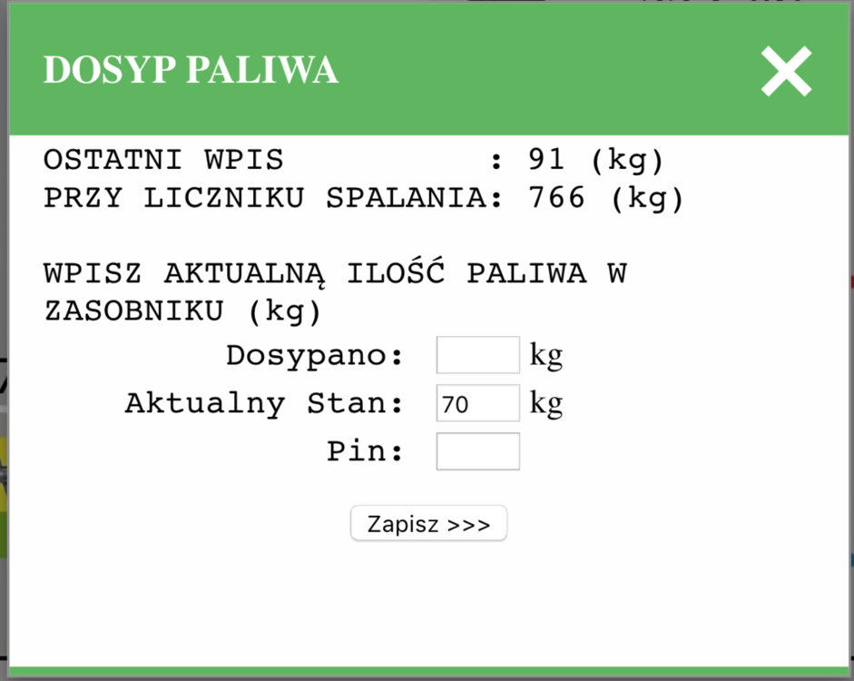

Oldus jak dosypiesz tyle samo ile ubyło z pełnego zasobnika to klikasz pełen zasyp i nic ci nie doda będzie tyle jaki zdeklarowałes zasobnik już nie potrafię wytłumaczyć prościej chyba że któryś z kolegów
  • Odpowiedzi 26,4 tys.
  • Wyświetleń 4,4 mln.
Oldus skoro np wsypujesz np 50 kg zawsze to ustaw jako pełny zasyp 50kg jedno kliknięcie i będziesz miał 50kg na ekranie.
17 minut temu, LukaszT1125 napisał:
A której wersji softu kolega używa? Jakiejś innej nowej? U mnie nawet wielokrotne naciskanie pełnego zasypu powoduje przepisanie zadeklarowej pojemności zbiornika jako aktualniego stanu. Nic mi się nie dodaje!
Działa zgodnie z opisem zmian do aktualizacji na stronie Timela
Jeśli by działało zgodnie z opisem Timela to,
"Naciśnięcie przycisku PEŁEN ZASYP spowoduje przepisanie parametru POJEMNOŚĆ ZASOBNIKA do POZOSTAŁE PALIWO. "
OK, faktycznie nie klikałem przycisku Pełen zasyp i nie wiem jaki będzie wynik po jego kliknięciu.
Ale z informacji Timel'a mogę wnioskować że jeśli zadeklarowałem zasobnik 170kg. pozostałe paliwo mam 50kg
klikam Pełen zasyp, więc wynik powinien być 220kg. Jak jest inaczej, proszę mnie wyprowadzć prostą.
Jak czytam wasze posty odnośnie zasypu to nasuwa mi się refleksja: Nic nie zmieniać.... utrzymać Status quo... Panowie nie tędy droga. Ja jestem tego zdania, że jeżeli coś nie szkodzi to jest dopuszczalne, a Wy naskakujecie na człowieka bo chce sobie życie ułatwić.
Olkowi chodzi o opcję jaka jest na stronie
i moim zdanie to nic złego a wręcz spora dogodność. Po co mam w pamięci dodawać skoro może to zrobić sterownik.

Chodzi o to żeby w sterowniku była taka sama opcja jak na stronie.
I teraz wszystko wiadomo i teraz już nikt nie będzie się musiał spinac
Chyba jednak nie. Kolega bez testowania wrzuca temat, powstają kolejne 2 strony niepotrzebnie zasmiecajac wątek , żeby kilka osób się przepychalo.
Chodzi o sterownik a nie stronę, bo Oldek chyba nie ma interfejsu. Strona nie jest częścią produktu Timela. Póki co Wojszym zrobił i udostępnił
W cytacie jest przepisanie a nie dodanie...

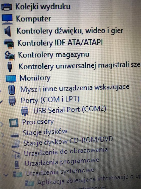

Koledzy jeśli chodzi o problem z aktualizacją to ja też wczoraj miałem problem na USB 3.0
I się dowiedziałem że musi być 2.0
I faktycznie na innym laptopie poszło mi od razu.
Ja mam i win 10 i USB 3.0
W menedżerze musi być port com. Jak nie ma to nie zadziala
Kamil wczoraj mi tak powiedział...

Oldek, no przecież jest wyraźnie napisane, że "Naciśnięcie przycisku PEŁEN ZASYP spowoduje przepisanie parametru POJEMNOŚĆ ZASOBNIKA do POZOSTAŁE PALIWO"
Przepisanie parametru POJEMNOŚĆ ZASOBNIKA do okna POZOSTAŁE PALIWO, to nie to samo, co dodanie jednego do drugiego...
Dla mnie to logiczne i nie trzeba niczego w pamięci dodawać
Edytowane przez Jockey
6 minut temu, Jockey napisał:
Przepisanie parametru do okna Pozostałe paliwo, to nie to samo, co dodanie jednego do drugiego...
No tak, dzięki @Jockeyza wyprowadzenie mojego toku rozumowania na właściwą ścieżkę.
Jest port com
Nie mam oryginalnego termostatu timel mam standardowy salusa on off ustawiłem obniżenie o 7st. i zadziałało bez problemu parter mieszkania się ogrzał termostat dał sygnał i automatycznie ster o obniżył temp. na mieszaczu o 7
Jest port com
Ustaw w właściwościach prędkość. Potem w aktualizatorze com2 i prędkość i musi pojsc

Jak masz ustawioną ilość pełnego zasypu np180 to klikając pełen zasyp nie dodaje wartości tylko pokazuje 180. Poprostu nie masz pewnie zainstalowanego sofyu tylko jak zwykle mieszasz jsko jedyny na tym forum.
