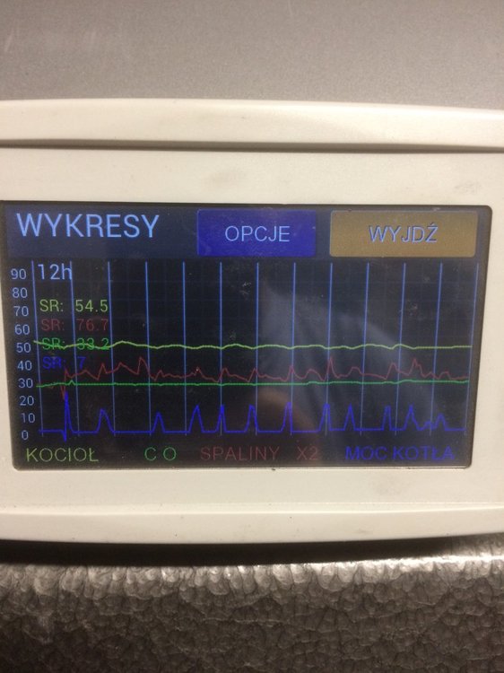

50 minut temu, LukaszT1125 napisał:
a obieg kotłowy masz dobry? Jeśli nie to będzie Ci się odstawiał jak na wykresie - praca w dwustanie; grzeje, odstawia się i ponownie grzeje jak zaleje go zimniejsza woda z co lub cwu; jak masz cwu to włącz pompę ładującą na stałe

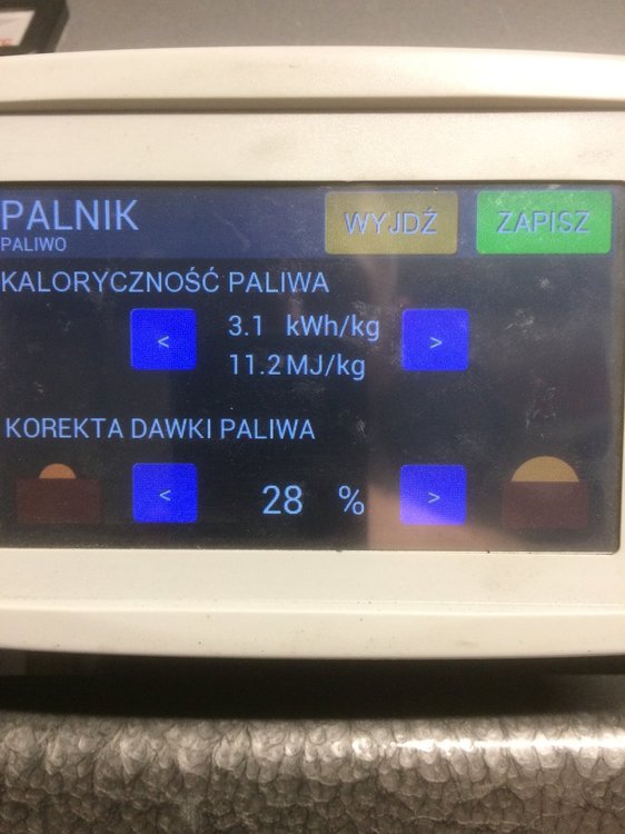

Pompa od cwu jest włączona na stałe. Po prostu mam słaby odbiór ciepła bo to jest nowy dom i dobrze ocieplony. I teraz bym kupił dużo mniejszy kocioł. Moc teraz mam na 19 KW. Podejrzewam ze aby to wszystko dobrze zgrać to moc będzie musiała się zakręcić w górnych granicach czyli może to być nawet i te 50 KW. Jest to wogole możliwe i akceptowalne ???
Edytowane przez Mapik
Dlaczego chcesz ustawić moc 50KW jeśli masz19 KW?
No właśnie, jaka będzie różnica :
1. Rzeczywista moc kotła i mniejsza kaloryczność paliwa; czy:
2. Wyższa moc kotła i rzeczywista kaloryczność ???

Załóżmy że masz wszystko zgrane.
Jak zmniejszysz kaloryczność to podajnik będzie więcej opału podawał bo wylicza z kaloryczności i przesypu moc w kW. Skutkiem będzie niespalony opał.
I teraz to samo tylko zwiększysz moc maksymalną. Więc zwiększysz nawęglanie proporcjonalnie do wzrostu modulacji. Skutek podobny z tym że przy niższych modulacjach może być mało zauważalny.

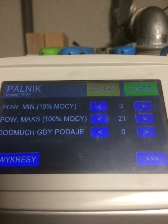

Na jakich parametrach macie ustawione powietrze. Mam dmuchawa wpa x6 o mocy 67w z przysłona. Mniej więcej jakie mam ustawić powietrze dla 10% i dla 100%.
WPA06 z przysłoną podniesiona na 1,5cm min 7 dla 10% 30 dla 100%

2 godziny temu, crook napisał:
Kombinator jest dobry hehe.

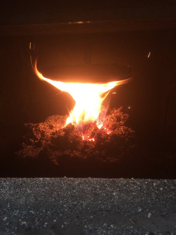

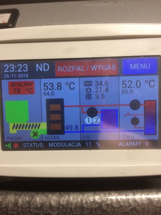

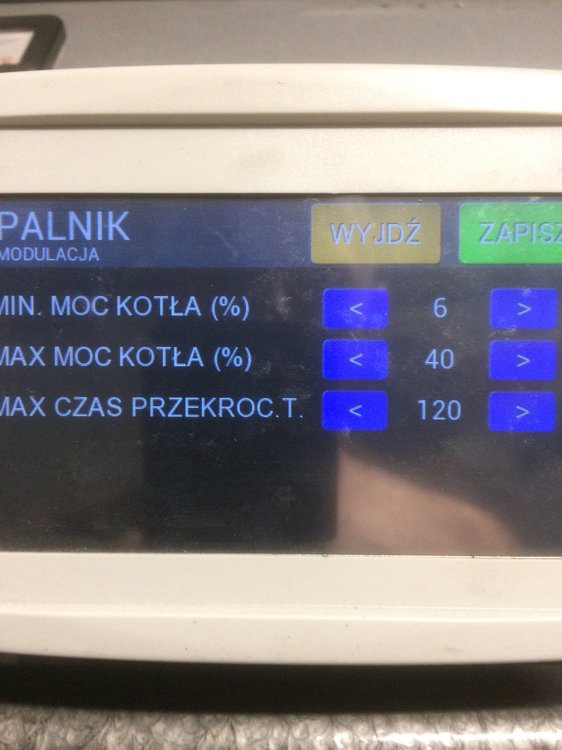

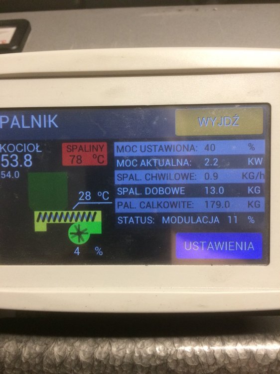

No właśnie, załóżmy że potencjał mam dobrze wyliczony, odbiór ciepła mam mały i żeby się jakoś paliło mam takie ustawienia
Palisz kamienie,kalorycznost  11,2 MJ? I k temu korekta +28% ????
No i właśnie tak to wygląda i trochę mnie to martwi
Dlatego zwracam się do Was i proszę o pomoc jak to ugryźć ???

Jest dziwne ustawienie,kociol dla wykresu chodzi 1Kw i rzeczywistosc jest 3.Dodaj kociolku prawdziwe data i popraw ustawienie dmuchawe,lub daj mniejszej.?

Mapik masz mocno zaniżoną kaloryczność, do tego widać że wyliczona moc kW jest mało prawdopodobna.
Zacznij od sprawdzenia potencjały podajnika i wpisaniu orientacyjnej kaloryczności, na pewno nie jest to 11MJ. Jak to ustawisz to wtedy ustawiaj powietrzem spalanie tak aby nie dymiło i kopiec nie wypalał się.
PS Jakaś dziwna tendencja panuje wśród nowych użytkowników, zamiast stroić powietrze to kręcą innymi parametrami.
