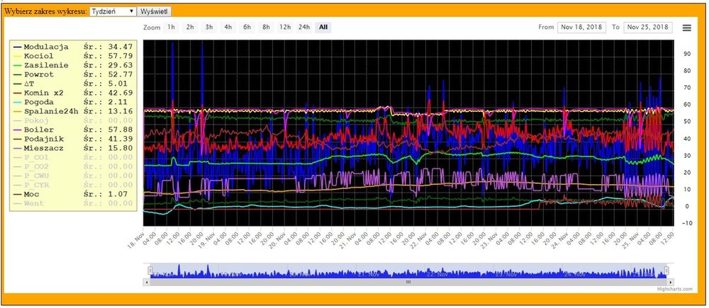

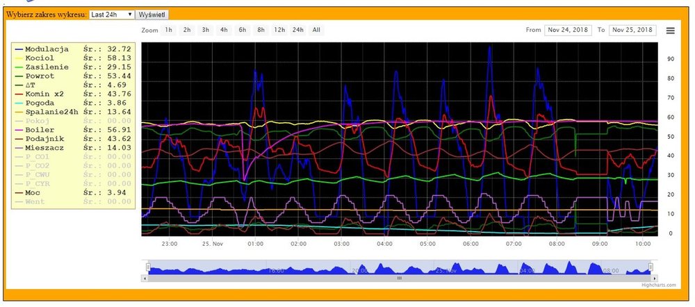

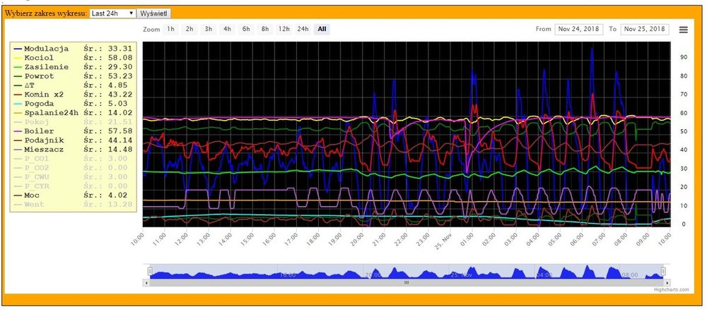

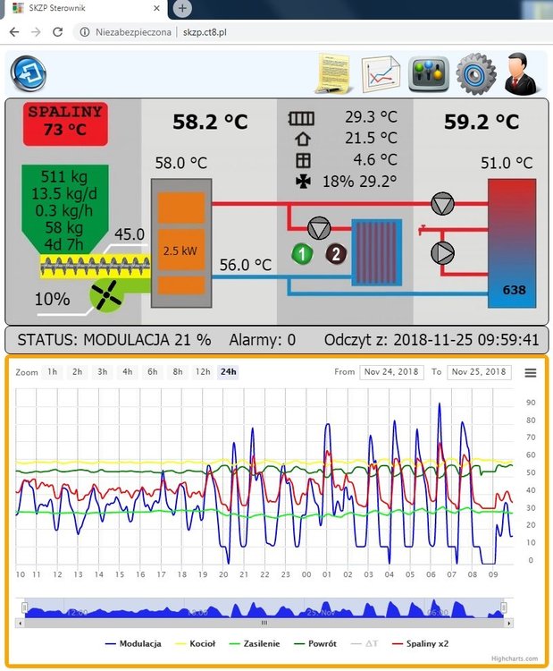

Inne zagadnienie do sterownika

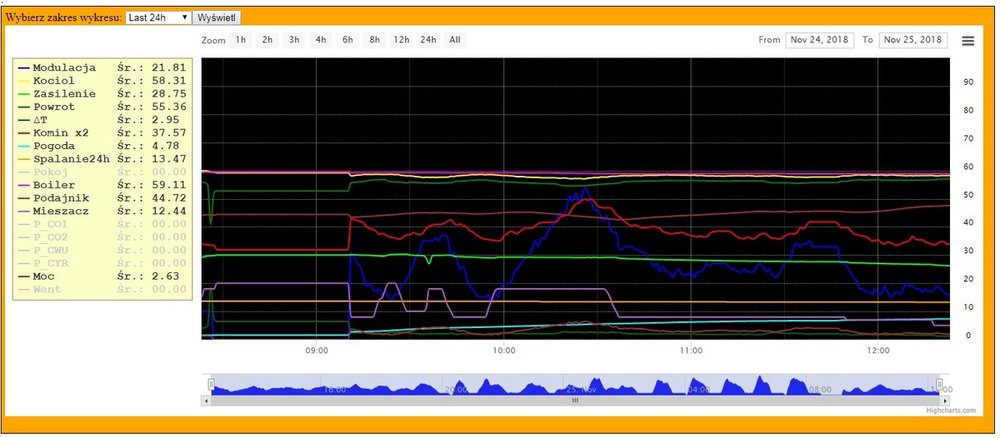

U mnie od wczoraj wieczorem, dziwne rzeczy się dzieją ze sterowaniem CO, zerknijcie na wykresy - sterowanie zaworu zmieniałem wielokrotnie (wzmocnienie, czas stabilizacji) po rozpoznaniu problemów ze skokami modulacji - zawór kręcił to w jedną to w drugą stronę i nie mógł się wstrzelić we właściwą temperaturę zadaną CO...
Do tej pory pracował bez takich numerów
Przecież widać że z bojlera uciekała ciepła woda. I tu widać jak sterownik w takich przypadkach się zachowuje. Modulacja  działa jak "dzwon" jak będzie stały odbiór to w końcu stanie i się unormuje i to u ciebie widać na końcu wykresu.
A to też świetny prykład co się dzieje jak w instalacji są głowice termostatyczne, które co jakiś czas się otwierają i przymykają. Wykres w takich przypadkach nigdy nie będzie prosty. Sterownik buja dzwonem i nie widzi co się dzieje. Tu potrzebna siest właśnie możliwość zmiany dynamiki modulacji o którą od jakiegoś czasu postuluję.
Zobacz tu - cały tydzień... ewidentnie widać różnicę. Problem chyba już rozwiązałem, ale poczekam do wieczora. Później Wam opiszę co i jak
