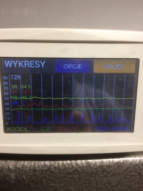

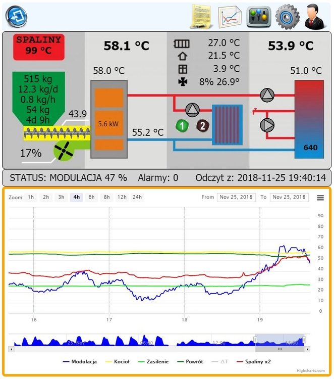

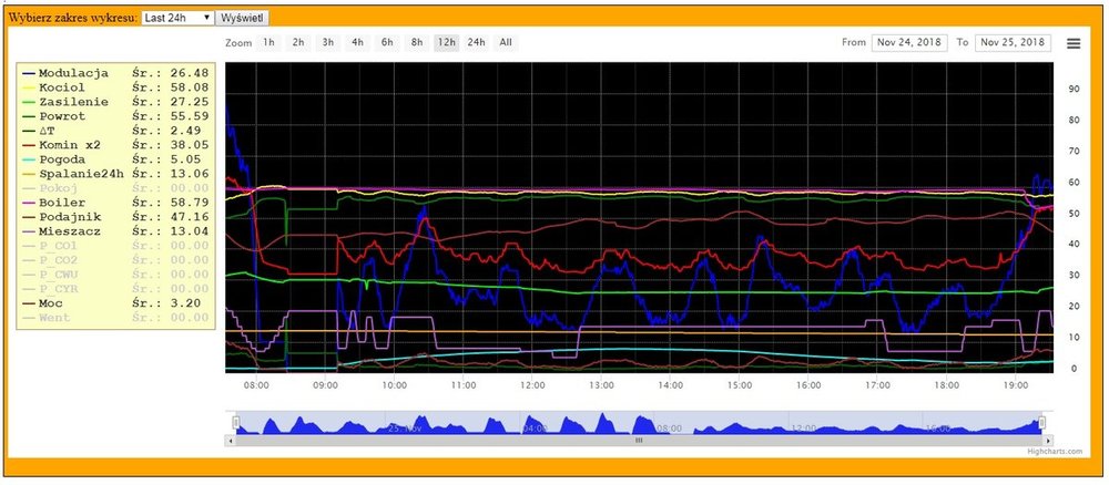

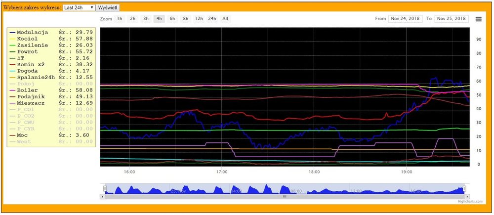

Rozwiązanie zagadki z ostatniego mojego zapytania - otóż pogubił się regulator sterowania zaworem 4D, ponieważ po wzroście temperatury na zewnątrz, niewielki ruch zaworu nie powodował znaczącej zmiany zasilania CO; wydłużanie czasu stabilizacji i zmniejszanie wzmocnienia też nie pomagały - kocioł bywał cyklicznie zalewany zimna wodą z CO i stąd skoki modulacji. Dodatkowo czujnik zasilania CO za 4D był oddalony ok. 0,5m za zaworem i to powodowało dużą bezwładność. Dodatkowo powrót z zaworu 4D do kotła spinał się z CWU na trójniku ok. 15cm od kotła; zaraz za nim był czujnik powrotu - przesunąłem go ok. 2-3 cm od kotła; po wyjęciu wszystkich czujników temperatury z tulejek i zamontowaniu ich bezpośrednio do rur na termopastę oraz taśmę miedzianą zniwelowana została część bezwładności całego układu i wykresy znacznie się wygładziły... :)  a deltaT zmniejszyła się z 5 st do 2-3 stC
ochrona powrotu włączona 47st C, tylko pompa cwu i co za 4D, brak kotłowej; obwód kotłowy na 4D 5/4", pompy Alpha2 obie na I biegu 5W
na wykresach widać momenty przekładania czujników

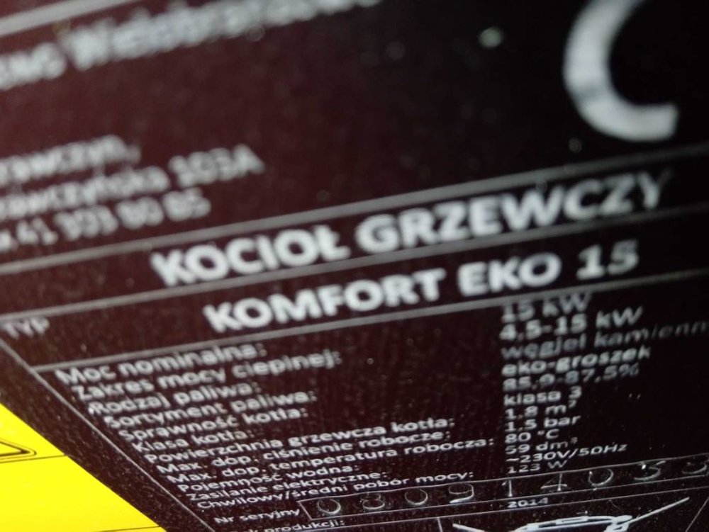

Panowie mam takie pytanie odnośnie potencjału. Do tej pory paliłem greenpalem ale wczoraj gdy podajnik się opróżnił to postanowiłem zacząć retopal. Jak przy greenpalu potencjał wychodził z obliczeń 28.6kg tak pomyślałem że retopal ma grubsza frakcje i w większości przypadków użytkownicy mają ustawione w przedziale 14-16kg to ustawiłem 16.2kg i dziś gdy się woreczek skończył liczę i wyszło że retopal również jest na poziomie 28.2kg. Na greenpalu ster pokazywał prawidłowe zużycie. Na podajniku jest taka naklejka, na kotle taka.09b3c0caabff6cb39dd5541f15852c94.jpg165341543063cba30ca36202c8a82182.jpg

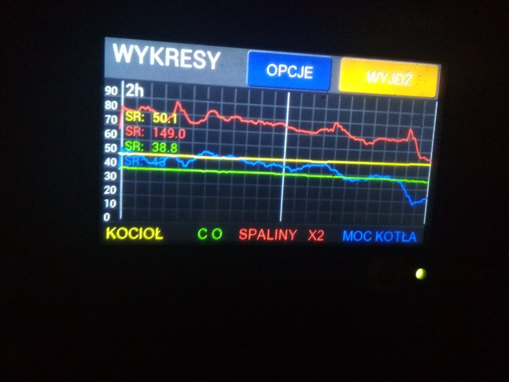

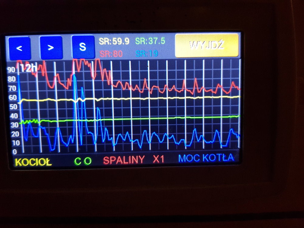

U mnie wygląda tak wykres A dodam że mam Kocioł 19KW A ustawiony na 24KW na stwrowniku
Ps. Wszstkie wartości jak potencjiał I kaloryczność wpisane idealnie jak wychodzi  i co mi da to że wpisze zamiast 24 np 10KW nic kompletnie nic tylko podniesie mi się modulacjia wyżej i prawdopodobnie kaloryczność będę musiał obniżyć.

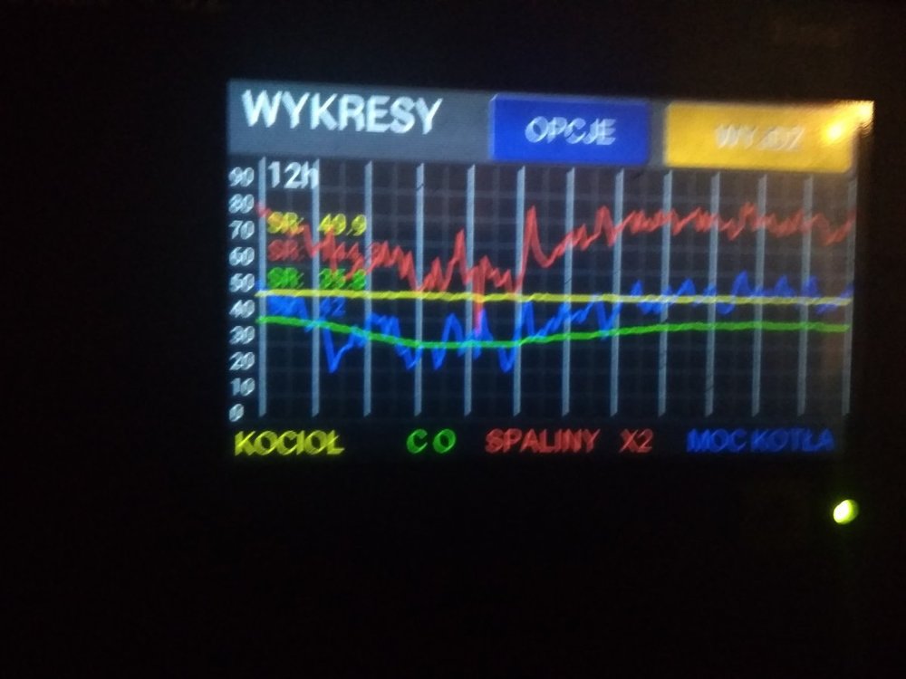

Tez tak właśnie myślałem żeby tak zrobić. A oto moj wykres
a obieg kotłowy masz dobry? Jeśli nie to będzie Ci się odstawiał jak na wykresie - praca w dwustanie; grzeje, odstawia się i ponownie grzeje jak zaleje go zimniejsza woda z co lub cwu; jak masz cwu to włącz pompę ładującą na stałe
