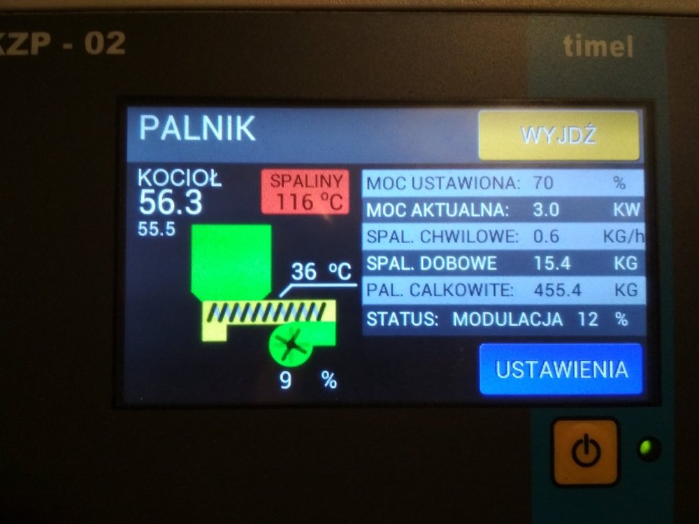

  1. dot. odp 1 - modulacje ustawiłem na minimum 10% - wyszedlem z założenia palnik nie jest w stanie prowadzić pracy z mocą mniejszą niż 10% i praca na 5% będzie tylko fikcją na wykresie - nie wiem czy dobrze kombinuje ? dot. odp. 2 - czyli zostawić 25kw ? czy 16KW zgodnie ze specyfikacja ? kaloryczność mam ustawioną z worka na 24MJ korekta +30% inaczej nie byłoby kopczyka.

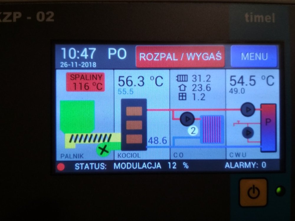

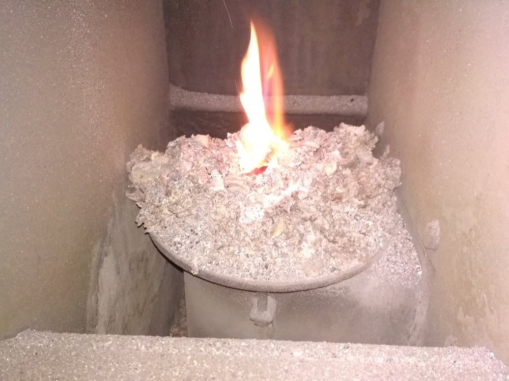

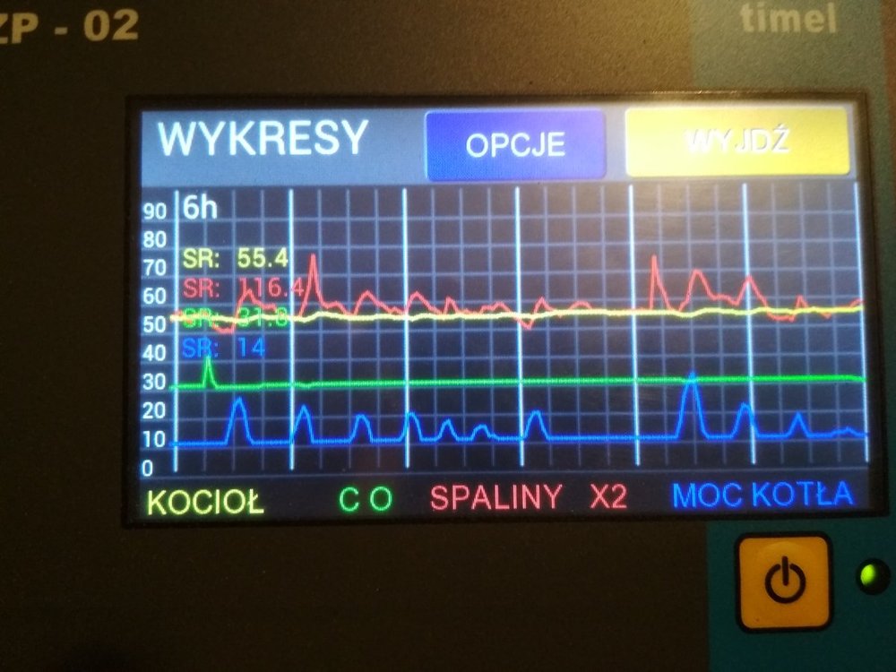

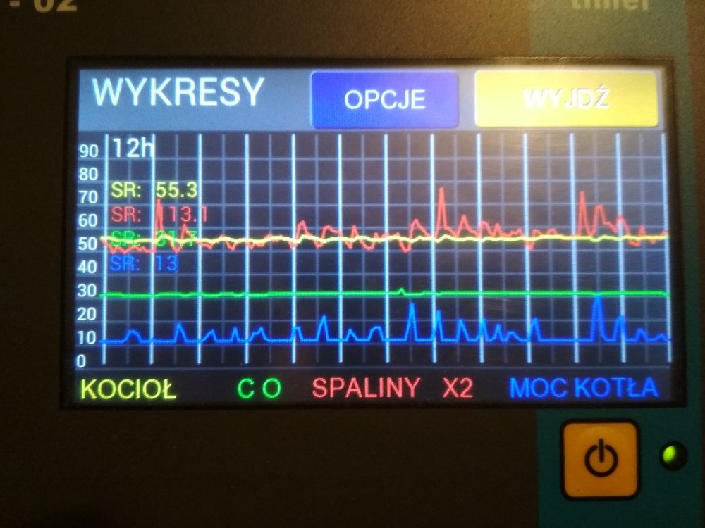

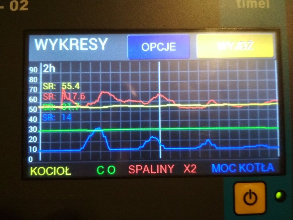

  2. Witam, mam pytanie do bardziej doświadczonych użytkowników SKZP-02. Ogarnąłem trochę swoją instalację i rozpocząłem nowy sezon ze sterownikiem SKZP. Kocioł Cichewicz futura Econo mini 16kW (ale ten palnik co mam był w kotłach do 25kW) Dom ok.150m2 (w tym garaż 18m) ocieplony 10cm styropianu, podłogówka 4 obwody (przykryzowane na powrotach)- PARTYZANTKA wpięta tak jak grzejniki - do poprawienia po sezonie zamontuje zawory RTL). Reszta ogrzewania na grzejnikach. Aha na tą chwile wszystkie termostaty otwarte na maksa ale woda w obiegu ma ok.30 stopni - wtedy podłogi są ok. 1. temp. zadana 50 *C - korygowana czujnikiem pogodowym 2. pompa CWU włączona na stałe - daje rade utrzymywać deltę temperatur ok. 9-10*C 3. potencjał podajnika obliczony wyszedł 14.4kg/h 4. węgiel to ruski groszek z energo sp.z o.o. niby 24-26MJ - suchy 5. dmuchawa WPA06 - ustawiona na 8-20 (przesłona otwarta na maksa) 6. modulacja 12%-70% - póki co wiecej niż 50% chwilowo nie było. pytanie 1 - wykresy modulacji wyglądają niby ok ale te płaskie pola wyglądają dziwnie jak takie pseudo podtrzymanie ? pytanie 2 - nie mogę sobie poradzić z palnikiem, robią mi się spieki tzw. "popcorny", które rozpadają się po dotknięciu pogrzebaczem, kopczyk niby jest ok ale dopiero ustawienie mocy 25KW poprawiło sprawę. Z przeczytanych postów wywnioskowałem, żeby ustawić 16KW - a nie 25, obniżyć kaloryczność paliwa i dobrze doregulować powietrze. tylko czy jest sens schodzić jeszcze z obrotów, które i tak wyglądają na niskie ?
  3. w tym miejscu co błyszczy to skrobakiem do blachy jest wyczyszczone, węgiel suszył się od kwietnia więc nie ma mowy o wilgotnym paliwie a w piecu się raczej nie skrapla (no może trochę jak przy +10st.C pogodówka wyłączy pompę c.o. i kocioł stoi cały dzień w nadzorze). temperaturę nastawiłem 48 - testuje ustawienia po poprawieniu błędnie zamontowanej pompy c.o. (wcześniej była przed zaworem 4d). zawór ustawiony na 3 w obiegu grzejnikowym ok 27-28 stopni a w domu ciepło. Wcześniej miałem w obiegu grzejnikowym ok. 40 stopni i nie mogłem zejść niżej bo przepływ w instalacji był znikomy.

  6. po sezonie przerobie tą pompę przed zaworem. na tą chwilę wykres temperatury jest bardzo spłaszczony a z modulacją nic nie zrobimy. wszystkie wasze rady były cenne a pomimo popcornów to takiego ładnego popiołu jeszcze nie miałem. aha nie mam pompki na ochronie powrotu, druga pompa do CWU.
  7. kupiłem dom z gotową kotłownią. Wcześniej miałem zawór 3D ochraniający powrót (było mi non stop za gorąco). Gość mi wstawił 4D ale już mu się nie chciało chyba przerabiać wszystkiego. Noszę się z zamiarem poprawienia tego.
  8. powietrze aktualnie mam 6 - 25. To zmienić 5- 20 ? Delta nie przekracza 10* - w kotle sucho. Zawór 4D ustawiony na 5 jak ustawie na mniej to mam wrażenie że grzejniki zimne i przepływ jest ograniczony (pompę C.O. mam przed zaworem 4D) no chyba, że zapodam 3 bieg. nawet jak termostaty zamkną wszystkie grzejniki to ciepło odbierają dwa grzejniki w najzimniejszym pokoju gdzie nie ma głowic oraz podłogówki które wtedy robią się za ciepłe (dlatego zainwestuje w RTLe na przyszły sezon). temperatura na grzejniki hmm. wcześniej temperaturę za zaworem mieszającym mierzyłem wskazówkowym termometrem przylgowym, który przy ustawieniu zaworu na 5 wskazywał średnio temperaturę o 10* mniejszą czyli ok. 40*. Przy mrozach po kilkanaście stopni podnosiłem temp. na piecu i wtedy w grzejniki szło 45 - 49. Teraz jak zamontowałem czujnik do sterownika do mi pokazał 50 gdy na starym było 40. Wziąłem czujnik podajnika wsadziłem pod izolację i skalibrowałem (kalibracja tylko -/+ 3)tak że wskazują prawie to samo. zdjęcia palnika są.
  9. musimy poczekać bo zajrzałem rano i pogrzebaczem ruszyłem wszystko. Kopczyk jest a wkoło bardzo lekkie tzw. popcorny. jak wziąłem pogrzebaczem to zamieniły się w pył.
  10. Wykresy po nocy . Temperatura powrotu nieznacznie wzrosła o 1 sopień. Aha temperaturę spalin mam standardowo na 250* robić coś z tym? Wysłane z mojego HUAWEI VNS-L21 przy użyciu Tapatalka
  11. Włączyłem chodziła z 3 godziny temperatura powrotu podniosłą się z pół stopnia może. Zawór 4d mam ustawiony na 5 więc sporo wody trafia do powrotu może dlatego temperatura nie podniosłą się o wiele więcej. no chyba że na efekty trzeba czekać z 12h ?

  15. Kopczyk utworzyl sie po zmniejszeniu dmuchawy. Modulację ustawiłem na 15. Co do spalin to wstawiłem dwa zawirowywacze z blachy może dlatego temp niska. Wczoraj bez nich to temp byly i po 260. Wysłane z mojego HUAWEI VNS-L21 przy użyciu Tapatalka
