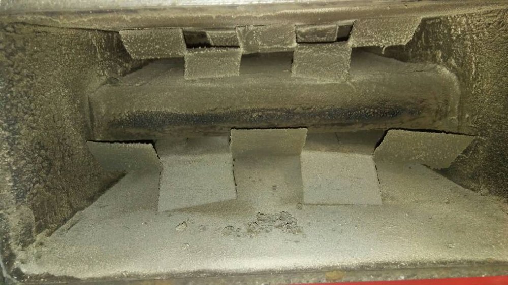

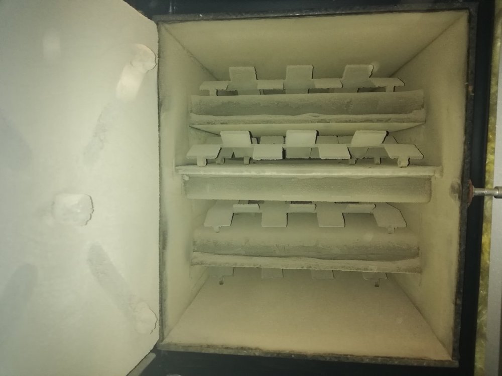

Też mam zawirowacze i sie sprawdzają bf55dfdb97df9484cbeb8f9da5de1802.jpgd24601fd951f854aca32504236b4fc73.jpg

Raczej nie chodziło mi o pokazanie foto z zadymionymi zawirowaczami, wiem że włożenie do kotła zimnych zawirowiwaczy obniży temp. spalin o około 20°C. Po 24h będzie to 5°C, a po następnych 24h bez różnicy. Kolego @Jockey, wiem że lubisz testować, więc zrób tak jak napisałem wcześniej. 3 dni w oczyszczonym kotle z oczyszczonymi zawirowaczami, a następnie 3 dni w oczyszczonym kotle bez zawirowiwaczy.
