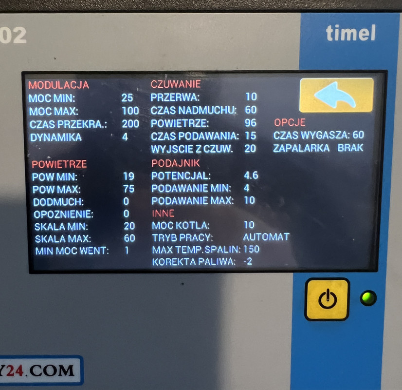

Sterowanie mocą palnika to nic innego jak sterowanie ilością opału. W wersji 2.45 gdy kocioł dochodził do temp. zadanej modulacja spadała, ale żeby spalić nadmiar opału na palniku, brager podnosił powietrze. W efekcie przebijało temperaturę.

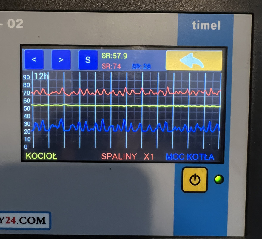

Sterownik mam ustawiony tak, że wolno reaguje na zmiany temperatury. Większość czasu temp. jest minimalnie mniejsza od zadanej (0,1-0,5°). Tylko od czasu do czasu ją przekracza. Gdy temp. spadnie o 2-3° w momencie ładowania CWU, modulacja wzrasta. Gdy temp. zbliża się do zadanej (1-0,5°), modulacja spada. Kocioł przebija max o 1°. Jeśli podczas spadku modulacji zaczyna się dymienie wiem, że czas na czyszczenie komory powietrznej. Średnio co 1-1,5t, zależy od frakcji spalanego opału.
Po zakupie sterownik dotarł do mnie z wgraną wersją oprogramowania v2.46 wiec nie będę już kombinował. Piecem raczej u mnie też nie szarpie, zwłaszcza po zamontowaniu pompy kotłowej za zaworem 4D. A to wszystko oparte o wiedzę, którą nabyłem na tym forum za co bardzo Wam dziękuję. Pozostaje mieć nadzieje że w przyszłości wyjdą jeszcze jakieś poprawki oprogramowania usprawniając trochę tą pracę.

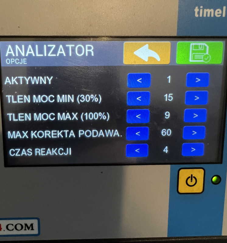

Filmy z kanału YT oraz dokumentację znam prawie na pamięć. Co do dostosowywania skali do powietrza 1-100 to ciężki temat. Jak już pisałem wcześnie posiadana przeze mnie dmuchawa kiepsko się skaluje. Ustawię załóżmy korektę dla 20% oraz 30% modulacji - jest ok. Potem mamy przeskok na 50%. A w przedziale 30-50 gdy sterownik pracuje w praktyce wychodzą kwiatki.
Potencjał 4.6 wychodzi u mnie praktycznie w punkt. Za każdym razem wsypuję tylko po 50 kg groszku i obserwuję wskazania licznika względem tego co zostaje w zasobniku. Obliczam go zawsze wedle wzoru: ilość wsypanego węgla x potencjał / wskazania spalonego opału przez licznik gdy poziom groszku w zasobniku jest identyczny jak przed wsypaniem. Tak można moim zdaniem najdokładniej obliczyć potencjał.
Tlen miałem na 9% bo przy tej wartości płomień wyglądał ok. Spróbuję zwiększyć tlen dla dużych modulacji wedle Twojej sugestii. Piec puki co nie przekracza nawet 50%.
Jeśli można coś dorzucić. Sugerował bym zmniejszyć dynamikę do 2 lub nawet 1.

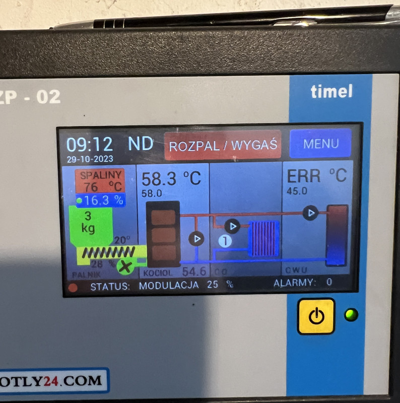

W dniu 28.10.2023 o 17:21, holdy89 napisał(a):

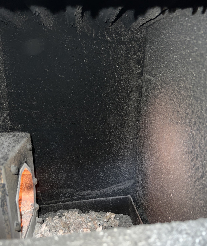

Jak na 25 Mj to sporo sadzy przy ustawieniach tlenu na 30% 14. Podniosłem teraz na 15. Lewego tlenu na pewno nigdzie nie zaciąga. Sadza która powstaje wydaje mi się że pochodzi z tych wahań modulacji (korekty, którą wprowadza sterownik). Raz za dużo opału raz za mało. Jak miałem ustawioną niską wartość korekcji 20% to przy wietrznych dniach cały czas miałem właśnie o tą wartość podniesioną modulację. Przy korekcji dmuchawą nie miało by to miejsca.
Ty masz cały czas źle ustawiony nadmuch. Pamiętaj, że do reakcji utleniania się węglowodorów potrzebna jest temperatura, tlen oraz odpowiednie zawirowanie mieszaniny powietrza z palnym gazem. Przy za małym nadmuchu możesz mieć dobrą temperaturę złoża, ale słabe zawirowanie uniemożliwi pełne zużytkowanie tlenu (którego gwoli ścisłości i tak jest za mało) i pomimo dobrego odczytu na bragerze palenisko dymi.
Pamiętaj, brager nie mierzy stężenia nie spalonych węglowodorów, a jedynie stężenie tlenu w stosunku do całej masy przelatujących gazów.
Przy za dużym nadmuchu będzie fest zawirowanie i tlenu pod dostatkiem, ale może wystąpić nadmierne schładzanie paleniska, co też jest przeszkodą pełnego spalania gazów.
Czas reakcji w analizatorze ustawiłeś na 4? 😵 Przecież sam brager robi odczyty co 5 sekund. Jakim cudem to ma poprawnie działać?

Ustawianie nadmuchu na długość płomienia to bzdura.
Kup sobie lusterko inspekcyjne i przez nie zaglądaj. Jeśli palnik w środku jest czarny lub częściowo okopcony, to trzeba regulować powietrze.
Akurat tego nie wiedziałem. Dzięki za info. Poprawione na 5 sek.
Teraz przy podłączonym analizatorze gdy zwiększę nadmuch zwiększy się też zawartość tlenu więc sterownik będzie podnosił modulacje (nawęglenie). Co zatem radzisz?
Wyzerować korektę i zacząć ustawiać powietrze dla 100%, potem dla 30% modulacji. Inaczej cały czas będziesz miał problem.
Muszę przyznać, że pomogło. Wcześniej ustawiałem powietrze dla minimalnej modulacji 20%. I przy tych ustawieniach, gdy piec się rozpędzał i dochodziło do 30% brakowało powietrza. Dmuchawa wolno wchodziła na obroty. Jako że za oknem zima, odbiór ciepła większy, to poszedłem za Twoją poradą. Wyzerowałem wszystkie korekty, w menu "palnik powietrze" ustawiłem zakres 15-95% i dostosowywałem skalę wentylatora najpierw dla 100% modulacji a potem dla 30%. Skala jaka mi przy tym wyszła to 25-50. Przy tym ustawieniu powietrza blokując modulację na 50-70-90% wyszła mi korekta +3 dla 50% i +1 dla 70%. Teraz przy powietrzu 14-10 w Bragerze maksymalną korektę jaką on wprowadza to około 25-30%. Pozostaje mi ustawienie korekty dla 20% modulacji ale to zostawię sobie na cieplejsze dni. 🙂

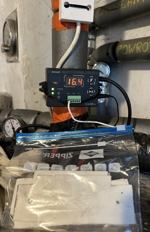

Witam podpowiecie jakiś fajny sposób na szczelne zamontowanie czujnika od bragera w czopuchu.
Mam usczelnione silikonom silnikowym 300°
Tego chciałem uniknąć
Bardzo szczelne to być nie musi. Podkładkę w którą wkręca się czujnik przykręciłem drobnymi wkrętami do metalu do czopucha. No i dla pewności dodałem silikonu pod nią. Ale już czujnik temperatury spalin mam po prostu włożony w czopuch. Bez żadnych uszczelnień. Nawet jak ten czujnik wyjmę, to brager nie zauważa jakiejkolwiek zmiany w poziomie tlenu. A jest przed nim przecież mała dziurka, którą powinno zasysać powietrze z kotłowni.

Nic dziwnego ten silikon nie dziala.Ma jescze w sczytu 150° rezerwy.
To było pytanie? Bo widzę kropkę na końcu zdania, więc to jest raczej twierdzenie albo nawet żądanie. ...nawet nie zaczyna się jak zdanie pytające.
Ja zamontowałem bez sylikonu, ale jest uszczelka. ...i nie jest gumowa.
Nożyczkami utnij pasek aluminiowej folii spożywczej i owiń sondę do momentu aż wejdzie na wcisk.
Dzięki już zamontowane. W klapce wyczystki kolana zrobiłem otwór 14mm i od wewnątrz wkleiłem podkładkę z gwintem która była w zestawie. Wkręciłem sondę i jest elegancko.
