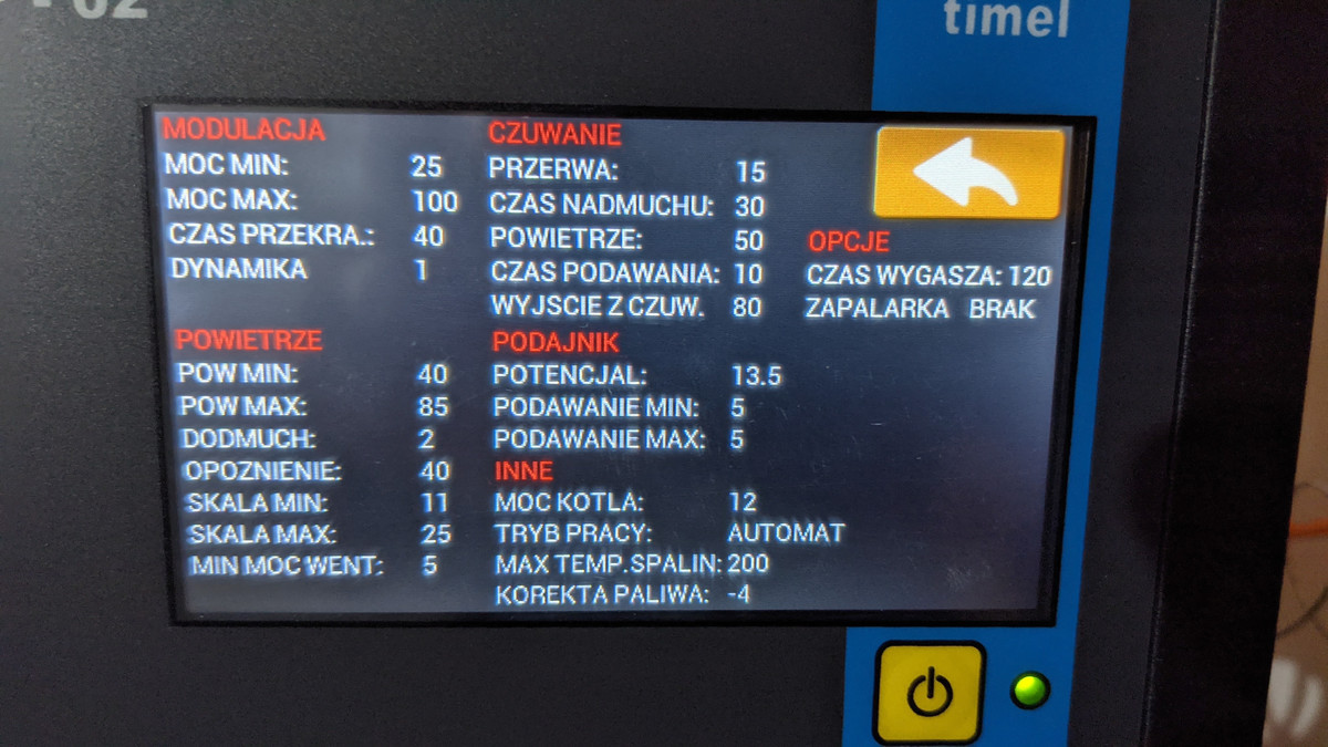

  1. Jaki czujnik pojemnościowy zastosować i gdzie go dokładnie podłączyć w skzp 05?
  2. Jaka wysoka jest przystawka? Ile cm zasobnik jest podniesiony?
  3. Filmiki znam, palę na ruszcie do ekogroszeku (tylko do testów). Zmieniłem pellet i wymiennik jest trochę jaśniejszy. Pytam, ponieważ na ekogroszku miałem to opanowane, tzn. za mało powietrza - wymiennik czarny, za dużo powietrza - wymiennik bardzo jasno szary, a teraz nieważne ile będzie powietrza to wymiennik ciemny... Ostatnie zdjęcie modulacja 70%
  4. Jak powinno wyglądać prawidłowe spalanie pelletu w palniku sv200? Po ostatniej tonie bardzo słabej jakości węgla, kupiłem na próbę 300kg pelletu (po 150 od dwóch różnych lokalnych producentów) i wymiennik jest czarny. Na węglu był raczej szary, a teraz jest czarny, nie ważne ile dam powietrza...

  11. Dzięki, Czym różni się "czerwony" instalator od "zielonego"? Czy sterownik ma jeszcze jakieś ukryte funkcje o których nie ma nic wspomniane w instrukcji?
  12. W jaki sposób steruje się wentylatorem z czujnikiem halla? U mnie w menu powietrze nie ma możliwości wyboru prędkości obrotowej. Tylko w diagnostyce mogę sprawdzić jaka jest prędkość obrotowa przy określonym procencie wysterowania
  13. Wątpię by była to para. Tutaj filmik gdy nie było mrozów. Obecne ustawienia Dodawać powietrza?
  14. Czy kocioł 5 klasy z palnikiem SV200 ma prawo delikatnie dymić? https://youtu.be/IWGZs_O_piw Czy to kwestia ustawień i trzeba dodać powietrza?
