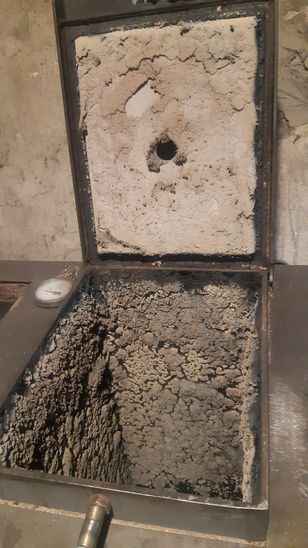

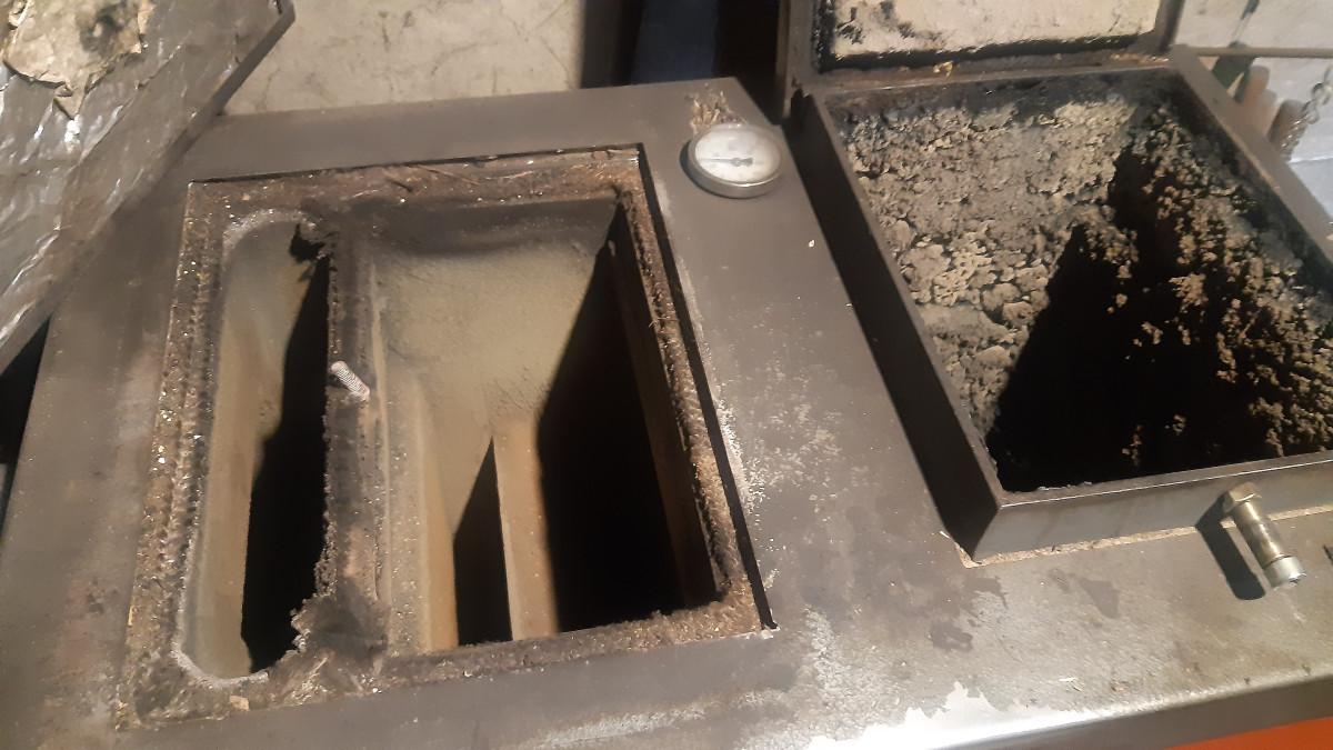

W dniu 2.03.2025 o 08:09, zubiks napisał(a):
Mogłem nagrać filmik z czyszczenia, teraz jest "czyściutko".
kreciq21, chodzi ci o powietrze do kotłowni? Mam. Do kotła są fabryczne "zasuwki" PP i PW
Ale ten wyciąg dymu nie działa ,dużo ma tak zrobione kotłów,dym snuje się po suficie i wylatuje prosto w paszczę otworów ,pp i pw zamknięte ale to teoria ,widać praktyka słabo chyba że bardziej chodzi o smród smoły co maracz pisał,powiem wam że trochę się boję tego kotła bo polecam go znajomemu on chce 25kw i 1000l bufor
W dniu 2.03.2025 o 22:58, zubiks napisał(a):
Szpenio, teraz nie widać smoły, jak już pisałem, po wyjęciu zawirowaczy kocioł pracuje nieporównywalnie lepiej, w granicach ustawionych 83 stopni - smoły brak. Mniej dymi, można powiedzieć że znacznie mniej. W tej chwili powietrze dochodzi przez uchylone okienko z pomieszczenia ze składu drewna ale mam zakopaną rurę, która wchodzi do kotłowni na głębokości ok 1 metra pod ziemią, tylko nie ogarnąłem jeszcze czerpni. Dodaję zdjęcie zrobione jakiś czas temu z niedopalonym drewnem (innych z wnętrza nie mam), teraz też zostają kawałki ale znacznie mniej. Do tej pory smoła gromadziła się w dolnych narożnikach, z przodu i z tyłu komory spalania, a także nad i za tymi bocznymi blachami. Zobaczymy podczas czyszczenia czy i tutaj się poprawiło.
Na moje oko to jest 18kw
W dniu 3.03.2025 o 09:21, maracz napisał(a):
Ten kocioł nie pójdzie w optymalny sposób na naturalnym ciągu nawet bez zawirowaczy.
Po wyjęcie zawirowaczy zawsze będzie subiektywne wrażenie że spalanie jest lepsze, bo znikają opory, tu byłoby trzeba sprawdzić czy kocioł/bufor nie nagrzewa się mniej bez zawirowaczy na tej samej porcji paliwa.
Jakość spalania nie oceniał bym  po wyglądzie komory załadowczej, a po wyglądzie wymiennika. Skoro jednak wyciąg jest upaprany sadzą, to można się domyślić że jest niepełne spalanie, tu kłania się ręczny sposób zarządzania iloscią pp I pw.
Kolego napisał że mu się lepiej pali i lepiej dogrzewa bufor na wsadzie ,daj sobie powiedzieć że małe spaliny przy kiepskim paleniu to nie ekonomia tylko strata
W dniu 3.03.2025 o 10:13, kreciq21 napisał(a):
Na naturalnym ciągu to nie ma nawet mowy. Bardziej miałem na myśli ciąg naturalny + wentylator może mieć za małą wartość.
Jakości dopalania nie oceniam, bo nie widzę wymiennika. Za to do spalania w komorze załadunkowej nie ma się co przyczepiać. Jeżeli są problemy, to szukałbym ich poza komorą załadunkową.
Ja widzę znany problem w wielkości =szerokości -długości palnika i dopiero wywalenie zawirowaczy i pp większe poprawia spalanie
