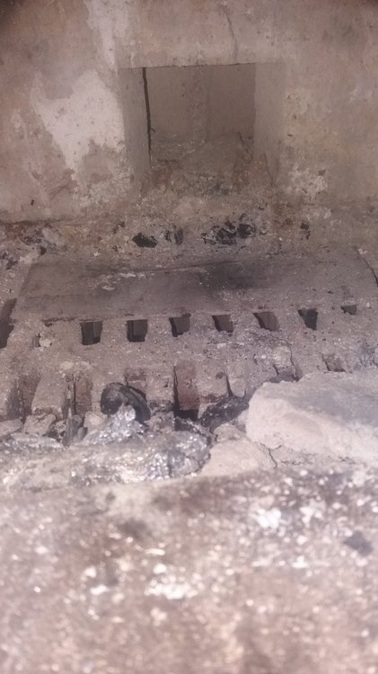

Leszek3
  1. Ty położyłeś tarcze ja jakiś żeliwny odpadek po starej kuchni z fajerami. Kto nie próbował niech spróbuje będzie mile zaskoczony jak czysto i dobrze będzie się palić drewno w jego kotle bez przeróbek czegokolwiek.
  2. Leszek3 odpowiedział(a) na odpowiedź w temacie w Kotły zasypowe
    Niestety większość hydraulikow montowalo w swoim życiu gs'y czy grochowca bez jakichkolwiek zaworów 3d czy 4d. U mnie np było ciężko o hydraulika. Ten którego uprosiłem nie widział na oczy i nie słyszał o ds. Ochrone powrotu zalozyl mi pod moim silnym naciskiem i nadzorem. Na koniec dał wskazówki. Pompka na 40' A miarkownik na 55' .... A ja się posłuchał i dwa miesiące w zeszłym sezonie na wiosnę się tak papralem... Na szczęście są Internety miarkownik na Full czyli 90' pompa od grzejników na 65 a od podlogowki druga pompa na 85' na podłogę oczywiście dalej jest zawór 3d i sobie schładzam wedle uznania. Kocioł non stoper buja się wysoką temperatura i niema problemu zniczym Ogólnie miałem problem że spalaniem samego drewna musiałem mieszać z wunglem.ale dzięki covidowi miałem deko czasu na browarka i zabawę w palenie i obserwacje. Bez ingerencji w kocioł można palić w nim czysto w banalny sposób... dodam że pale na cwu codziennie i to bez znaczenia temp na zewnatrz Przed palnikiem na ruszcie położyłem żeliwa blaszkę. Która zakrywa tylko jakieś 50-60% pierwszego rusztu.w wolnej chwili pokaże na zdjęciu. Jakie kolwiek problemy na drewnie ustały A wymiennika nie czyszcze już 3mc temp spalin mi pasuje. Ameryki nieodkrylem napewno ale cieszę się że w tak banalny sposób nawet taki laik jak ja okielznal mpma

    Chciałabym jeszcze dodać że nieprawda jest że trzeba sezonowac drewno do tego kotła min 2 lata. Moje ma mniej niż rok i pali się w6smienicie. Pod jednym warunkiem. Start na węglu wygrzanie układu kocioł komin. Po wypaleniu 1 wsadu coś tam węgla po sufit drewna na ledwo świecące pozostałości po sufit drewno (brzoza) piękny niebieski płomień czyste bezdyme spalanie. Z sosna podobnie z tym że ciężko o niebieski płomień
