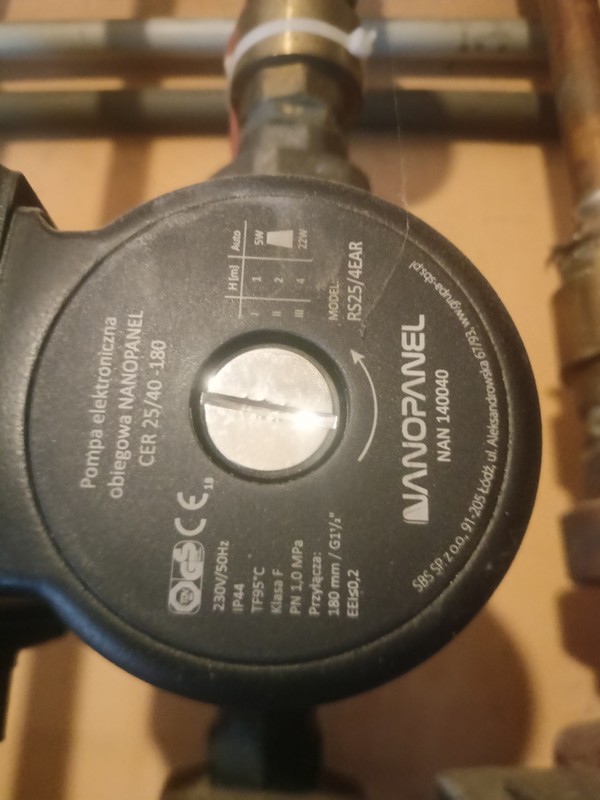

  2. Grzejniki 25-40 pracuje na 2 biegu i tymczasowo na podłodze jest 25-60 0racuje również na 2 biegu. Myślę czy na powrocie nie powinna znaleźć się pompa 25-80
  3. Witam. Mam u siebie zamontowane sprzęgło za sprzęgłem 1 obieg grzejnikowy z zaworem 3d z słownikiem i drugi obieg na podłogę aktualnie za czym wygrzewać wylewkę, problem polega na tym że mając pompę na powrocie na 3 biegu jest to Pompa 60 i tak posiadam duża różnice między zasilaniem a powrotem, na piecu 64 na grzejniki idzie 40 a. Powrót między 48 a 52. Oglądałem wiele filmów właśnie ze sprzęgłem i tam różnica to max 1 czy 2 stopnie. Czym może to być spowodowane?

  8. Mocowanie jest na nyplu stalowym jest czujnik spięty 2 tyrytytkami, pompa chodzi na tak biegu cp1 na 15w bo na 1 biegu 5w za słabo a na 2 biegu 35w za mocno i ciężko to wyregulować.. przed zaworem 3d mam zawor kulowy może powinnam go przymknąć i wtedy ograniczy się przepływ co?
  9. Siłownikiem zaworu steruje argos max v2 czujnik od zaworu jest 40cm za zaworem. Jeśli dobrze pamiętam to silownik afriso 343 a zawor 384 chyba za zaworem jest pompa 25-60 i dalej rura pp40 jako główny pion. Może być tak że pompa za.mocna ?
