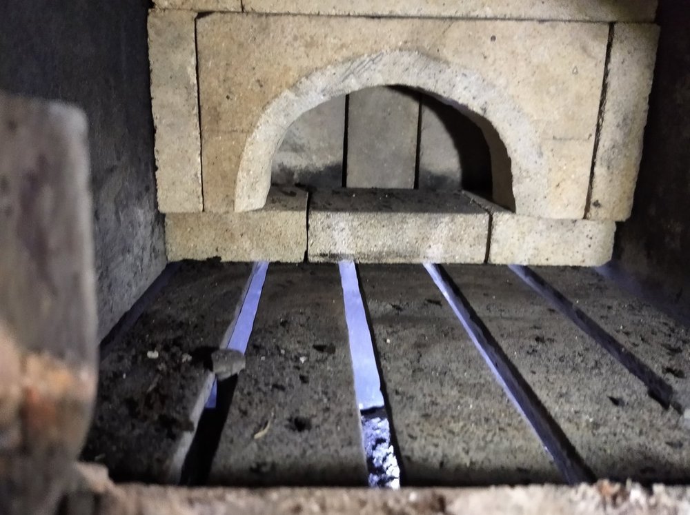

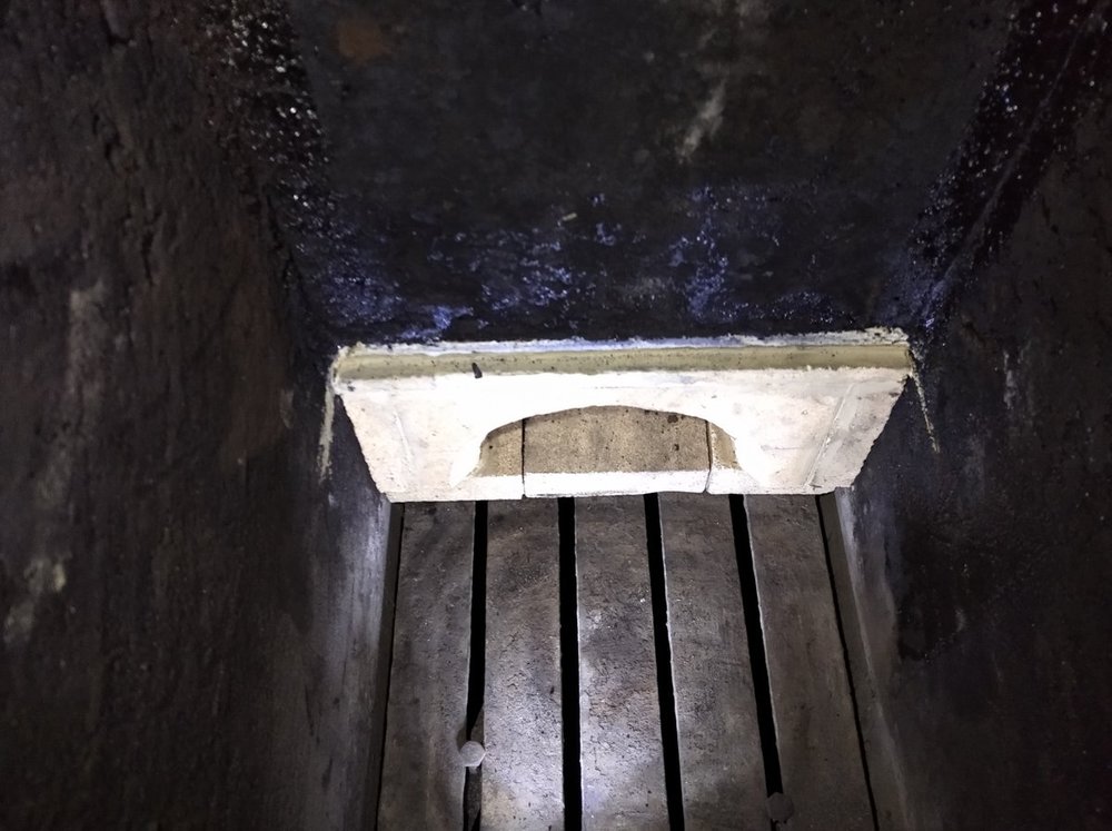

W moim kotle jest przerobiony trochę palnik w taki sposób że na każdym etapie palenia stosunek gazów do powietrza jest zachowany, a ja ustalam tę proporcje i potem miarkownik reguluje tylko intensywność przepływu gazów (proporcje nadal te same – są zachowane) . Po prostu nie przejdzie większa ilość gazów przez otwór przegrody do komory spalania nie wymieszana wstępnie z powietrzem, a więcej gazów to nawet jakby chciała to się nie zmieści. Coś jakbyś w zwężkę Venturiego przez którą przechodzą gazy wsadził kanał z powietrzem – wtedy wstępnie gazy mieszają się z powietrzem i w mieszaninie nie ma niedomiaru tlenu ( produkującego sadzę) tylko jest nadmiar tlenu ( co powoduje całkowite dopalenie). Dzieje się tak w atmosferze gorącego otaczającego szamotu. Żar w dolnej części paleniska też jest otoczony szamotem co go nie wychładza ( rusztów wodnych nie mam) i on też ma wysoką temperaturę. W czasie uśpienia kotła przy przymkniętym miarkowniku nadal jest przepływ gazów w takich samych proporcjach ( ustalonych prze zemnie – nadmiar tlenu) tylko przy ich małym przepływie ( miarkownik nigdy nie zamyka się całkowicie – szpara na zapałkę). Dlatego czad tam nie może wystąpić – za dużo tlenu. Zresztą mam w kotłowni czujnik czadu i nawet jak kocioł nieszczelny bo czasem zapomnę położyć szkiełko na otwór do podglądania płomienia to nigdy się nie włącza. Tak samo przy rozpalaniu kotła szybko uzyskuje się biała barwę płomienia zanim w ogóle powstanie warstwa żaru w palenisku, bo proporcje gazów do tlenu pomimo intensywnego przepływu nadal są zachowane.
Biała barwa płomienia świadczy o jego wysokiej temperaturze i nadmiarze tlenu ( przetlenieniu) – co też świadczy o wypaleniu sadzy. Płomień jest krótki i kończy się palić w warstwie szamotu i nie styka się z wymiennikiem. Właśnie uzyskanie białej barwy płomienia na każdym etapie spalania pozwoliło mi na uzyskanie wyższych temperatur spalin, bo wcześniej były za niskie i powodowały osłabienie ciągu ( 5 klasa, dłuższy wymiennik, ecodisein). Teraz pali się dobrze, a wcześniej przed przeróbką oczywiście żółty płomień widziałem – nawet z czarnymi końcówkami ( teraz końcówki są białe).
Gdzie wg Ciebie mam szukać tej sadzy skoro nie widzę jej w pierwszym kanale wymiennika powyżej płomienia, a szkiełko do podglądania płomienia choć zimne to zawsze czyste jest?
Co do przytaczanego przez Ciebie rakieciaka co w 15 godzin 3/4 worka peletu spalił to nie piszesz jakiej wielkości on był i co on w tym czasie ogrzał. Świeczki na cmentarzu po kilka dni się palą.
Co do Twoich wzorców płomienia w małych pucharkach to proponuje żebyś zwiększył je do wielkości np. wiadra to już Ci powietrza z otoczenia zabraknie do takiego rozmiaru i płomień nie będzie taki - zrozumiesz wtedy o czym pisze i na czym polega moja modyfikacja w kotle dotycząca zachowania takich samych proporcji powietrza do gazów w każdym etapie spalania – z nadmiarem tlenu (tj. eliminowaniem nadmiaru paliwa w stosunku do powietrza).

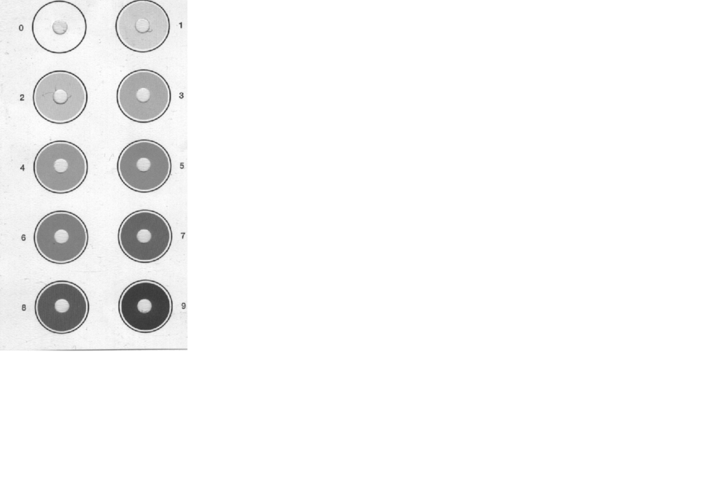

A może wzorem Wolfa, Testo itp. przeprowadzić pomiar, wzór do porównań od Wolfa w zał., pompka do sadzy, pasek, zaciągamy, porównujemy ze wzorem, naj, naj z nr 0 i wszystko jasne:).
Odp. dla "Duck"
Dzięki takim pomiarom może funkcjonować, oszukiwać i na niewiedzy - żerować "wynalazca"... tzw. "palnik dymu - przełomowy wynalazek" i piece "Wery" - niejaki M. Strzelczyk...(reklamowany z różnych kierunków na YouTube, również lokalne TV..!). A... ten "palnik", to... pionowa, betonowa płytka zmieniająca w zwykłym piecu system spalania z dotychczasowego - przeciwprądowego na...- współprądowe, gdzie płomień jest extra żółty... (czyli z sadzą..!). A... "eksperci"... z takimi miernikami, sondami -                         pieją w zachwycie nad niskim poziomem tych... ppm-ków..!
Jest najprostszy, darmowy, podręczny sposób na wykrycie tej sadzy w spalinach. Zawiesić np. jasny garnek z litrem zimnej wody do zagotowania nad kominem. Jeżeli sadza... (ta, ukryta..!) - jest w spalinach - wytrąci się na dnie tego naczynia... (bez względu na stopień rozrzedzenia powietrzem walonym albo przez silną konwekcję lub - wentylatorami..!). Badanie pompeczką można porównać do dwóch pomiarów zawartości atramentu z dwóch, różnych naczyń z wodą... :                                                                                    a)  1 kropla do naczynia 1 litr, b) 1 kropla do basenu 1000 litr
Jednorazowe, kompleksowe badanie składu spalin uprawnionych Jednostek do wydawania Certyfikatów... (np. w Gliwicach, Łodzi..!) - kosztują ok. 15 tys. PLN..!
Edytowane przez Kordzik
Pompką do spalin bardzo ładnie się ustawia kotły na pellet lub olejowe, gazowe to tylko atmosferyczne.
U mnie kocioł DS na drewnie ma 2-3 pozycję skali a na pellet 2
Ciekawe tylko dlaczego w jednych spalinach sadzę da się " rozrzedzić" a w innych nie ma takiej opcji. Jak waliło czarnym dymem, tak wali a komin po tygodniu palenia zawalony sadzą. Jak w palniku widzę kiepski płomień, to żadne podawanie większej ilości powietrza wtórnego czy pierwotnego nic czasami nie daje. Szkiełko prawdy zakopcone po 10 minutach takiego palenia. Na wymienniku też zostaje ślad. Jak płomień z palnika wychodzi taki jak lubię szkiełko czyściutkie, wymiennik też i nie ma potrzeby wachlowania zasuwami powietrza. Płomień raczej krótki.  Wiem, że z pewnością nie jest to zupełne spalanie ale wiem też, że to czego nie spalę to raptem kilka procent. I jak na zasypowca w dodatku bez nadmuchów, czy wyciągów sprawność jest super. Jak ktoś zrobi lepszy kocioł zasypowy w podobnych pieniążkach, to chętnie kupię. Tylko, że sprawność musi mieć ponad 90%, a co skoro będzie spalał idealnie...

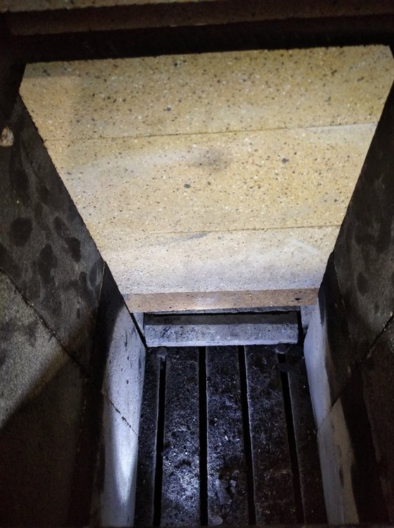

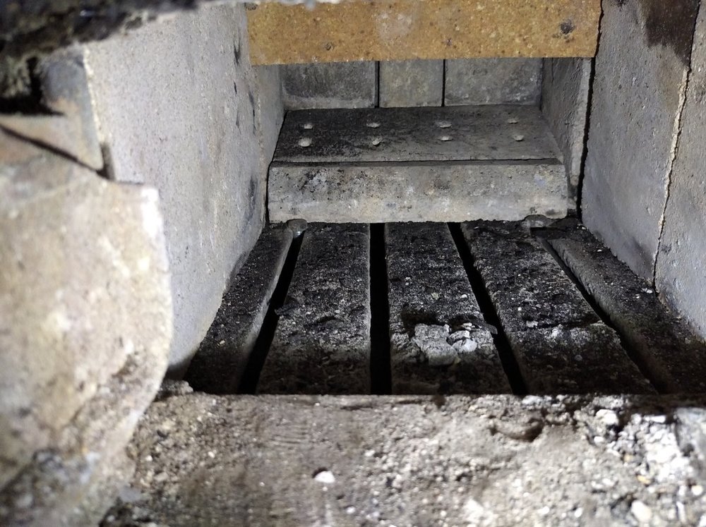

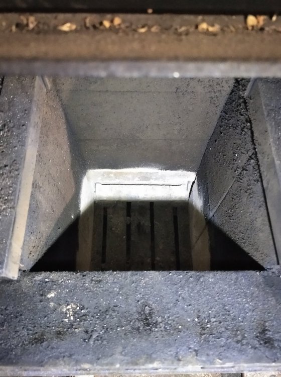

Widzę że nie zrozumiałeś idei mojej modyfikacji kotła. Polega ona na tym by płomień nie miał dużych rozmiarów i wtedy dyfuzja tlenu w głąb odgrywa wystarczającą rolę.
Wszystkie teorie cytowane przez Ciebie odnoszą się do spalania w swobodnym dostępie do powietrza i założeniu że w kotłach swobodnego dostępu powietrza w takiej ilości nie ma i stąd produkcja sadzy, bo zaburzony jest stosunek gazów do tlenu ( tj. więcej gazów palnych i mało powietrza).

Przeróbek ciąg dalszy.
Chciałbym zaprezentować przerobienie kotła Sked ds z palnikiem wirowym.

  • 11 miesięcy temu...
Komora zasypowa wyłożona szamotem -HG
Witaj. Wygląda ślicznie – tylko co przez to zyskałeś i do czego tak to zrobiłeś – dalej palisz drewnem.
Do tej pory pisałeś, że kocioł masz za mały, że wymiennik nie daje rady – a teraz może przy tych dodatnich temperaturach na zewnątrz - ile miałeś na czopuchu przed tym a ile masz teraz i dlaczego wróciłeś do rusztu wodnego.
O to co potocznie palnikiem się nazywa pytać nie będę, bo widzę - jak i dalsze pytania z tym związane są zbędne ale mam nadzieję, że odnalazłeś swojego Złotego Graala. Pozdrawiam.
Wystrugany na szybkiego palnik.
Tutaj jeszcze bez wyłożonej komory zasypowej płytkami szamotowymi widocznymi na poprzednim zdjęciu.
Jak wygląda "podłoga" palnika oraz jak podajesz powietrze wtórne w tej wersji palnika?
Nie ma potrzeby cytowania ostatniego postu , cytat usunięto
Podłoga jak widać na zdjęciu biegnie równolegle do poziomego rusztu.
Powietrze wtórne przedpalnikowe podawane z popielnika.Następne powietrze dodatkowe podawane w małej ilości przez drzwi zasypowe.A kolejne powietrze dopalające również z popielnika szczelinami na końcu podłogi przy pionowych płytkach.

Jaką masz wielkość pieca w kw?
Jakie są wymiary otworu w przegrodzie - wyglada mi to troche na za duży
Wielkość kotła po przeróbkach wynosi około 14kw. i 1,6'-1,8' wymiennika.
Wielkość rusztu po zmniejszeniu wynosi 300' 15x20cm.
A wielkość otworu przegrody wynosi 100' tj 8x16
Po dwóch paleniach mogę stwierdzić że działa wyśmienicie.
