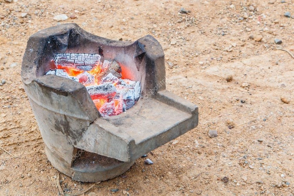

Taki "wynalazek" - znany jest już od wieków i sprzedawany masowo na tajlandzkich, wietnamskich i innych targach z glinianymi, prościutkimi piecykami na węgiel drzewny - jak ten... :
Charcoal stove - 1
