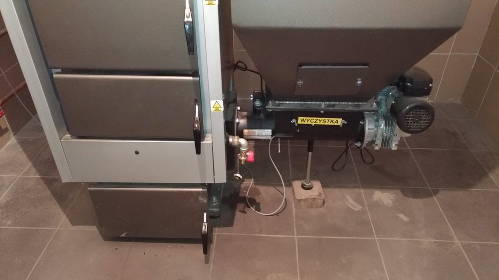

Witam wszystkich forumowiczów!

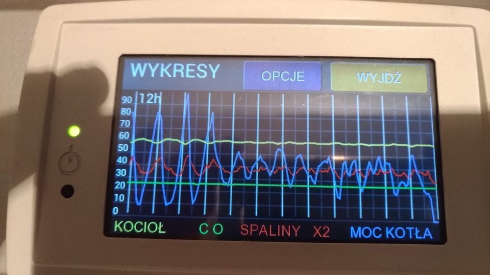

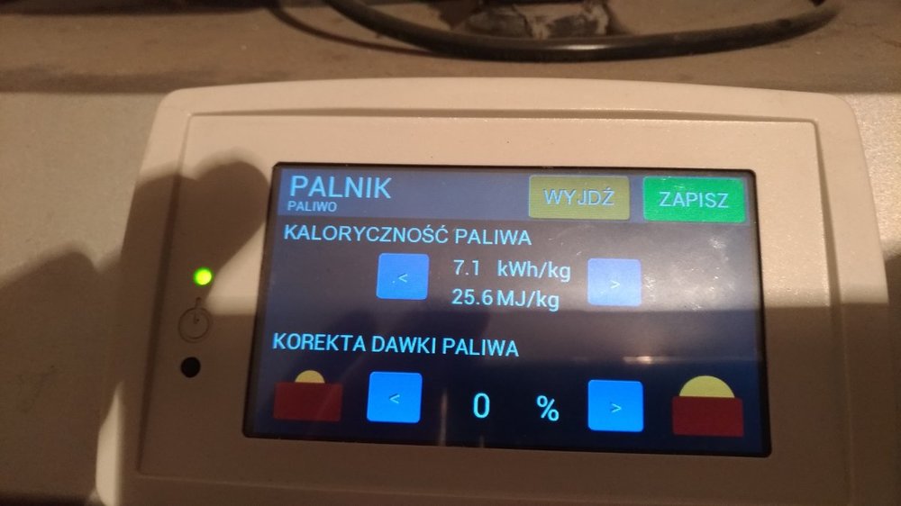

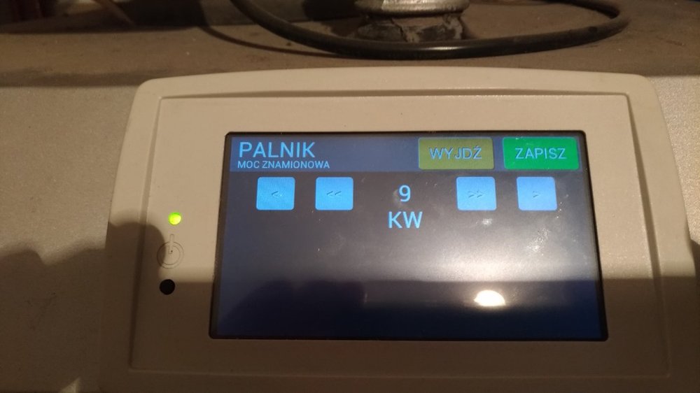

Posiadam kocioł kmb rp plus Lux 12kw z palnikiem apr i sterownikiem timel skzp02 i problem jak kolega który założył ten temat a wiec Alarm przegrzania podajnika. Po dobie od rozpalenia gdy modulacja jest ustabilizowana i na niskim procencie w 2 godziny temperatura z poziomu 29-33 wzrasta do ponad 50 i dalej do alarmu. Zdjęcia zrobione 25 h po rozpaleniu  powietrze 10-22% węgiel BARTEX SILVER 26-28mj reszta na zdjeciach. Prosze o poradę użytkowników tego palnika  POZDRAWIAM

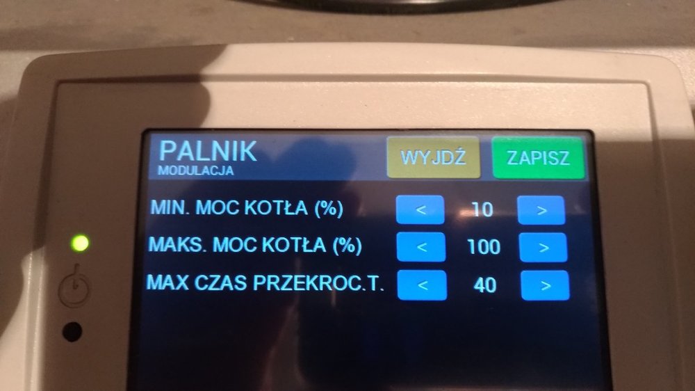

On jest cały czas w modulacji widać na zdjęciu problem pojawia sie gdy modulacja jest na mniejszych procentach

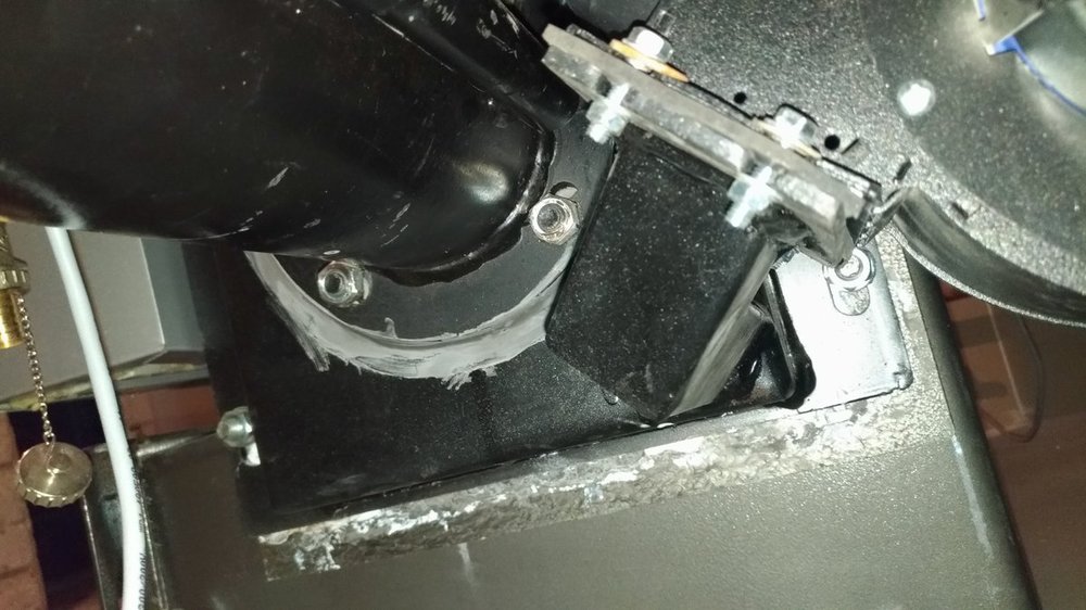

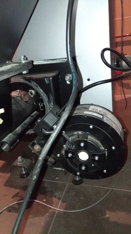

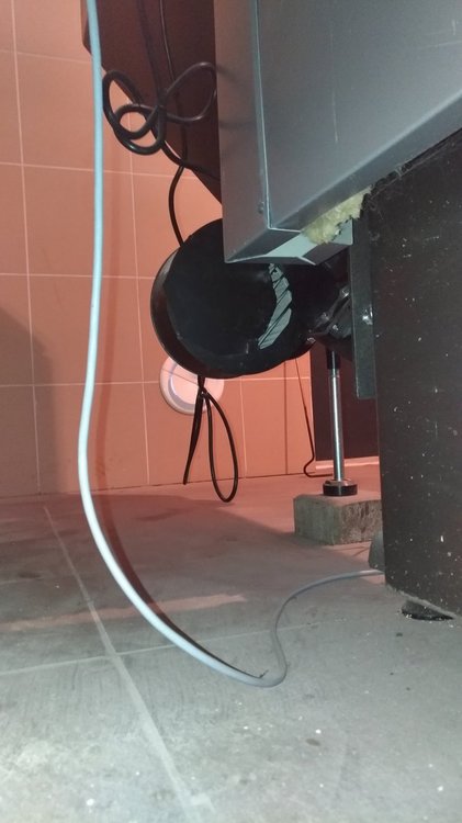

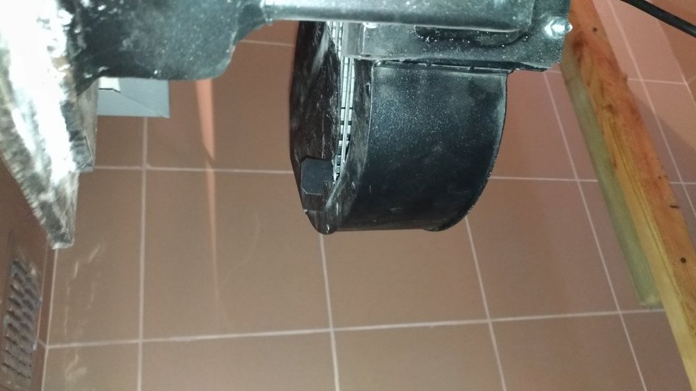

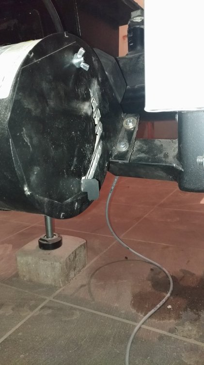

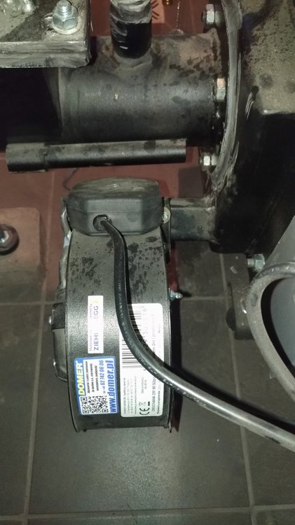

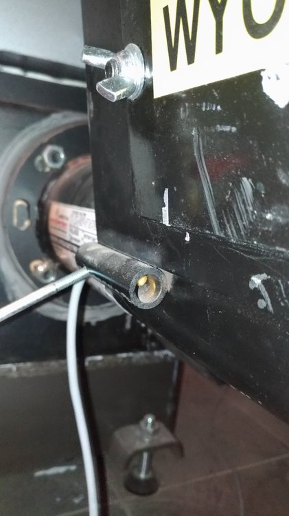

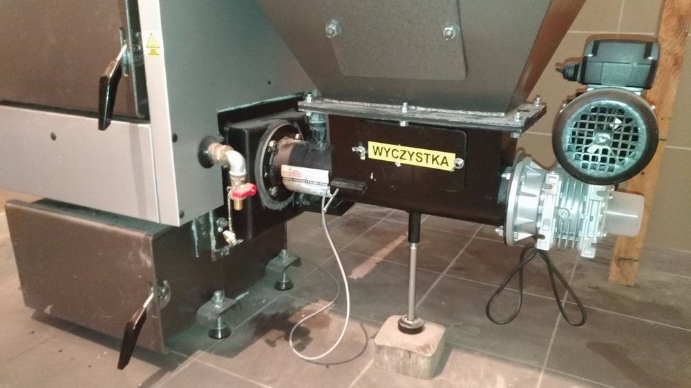

Przesyłam zdjęcia dmuchawy i czujnika moze tutaj został popełniony błąd przy montażu??
U mnie czujnik jest przed zbiornikiem i temp. w tej chwili 23*
Ze zdjęć wynika że wszystko jest tam gdzie powinno.

Rozpaliłem z następującymi naprawami w PID
Moc 8kw
Paliwo 22,5mj korekta + 15%
Podawanie w auto 3s.
Podajnik 16,5 kg/h
Powietrze min 12% max 35%
Modulacja 10-100%
