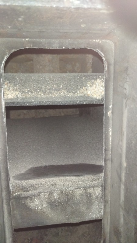

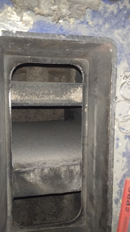

Wymiennik po spaleniu wsadu drewna liściastego z dodatkiem węgla.
IMG_20220205_140430.thumb.jpg.97c0ac467608d6d35431bc665d6acd52.jpgIMG_20220205_140606.thumb.jpg.0b488134dea20a92f6df4a841a0e858f.jpg
