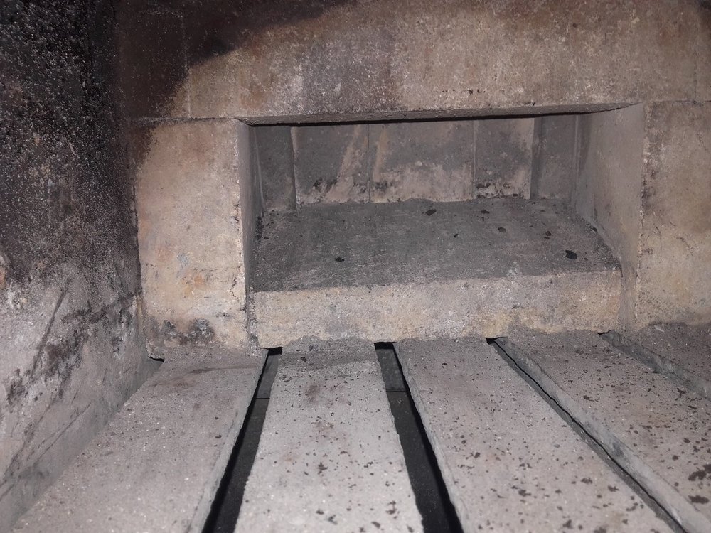

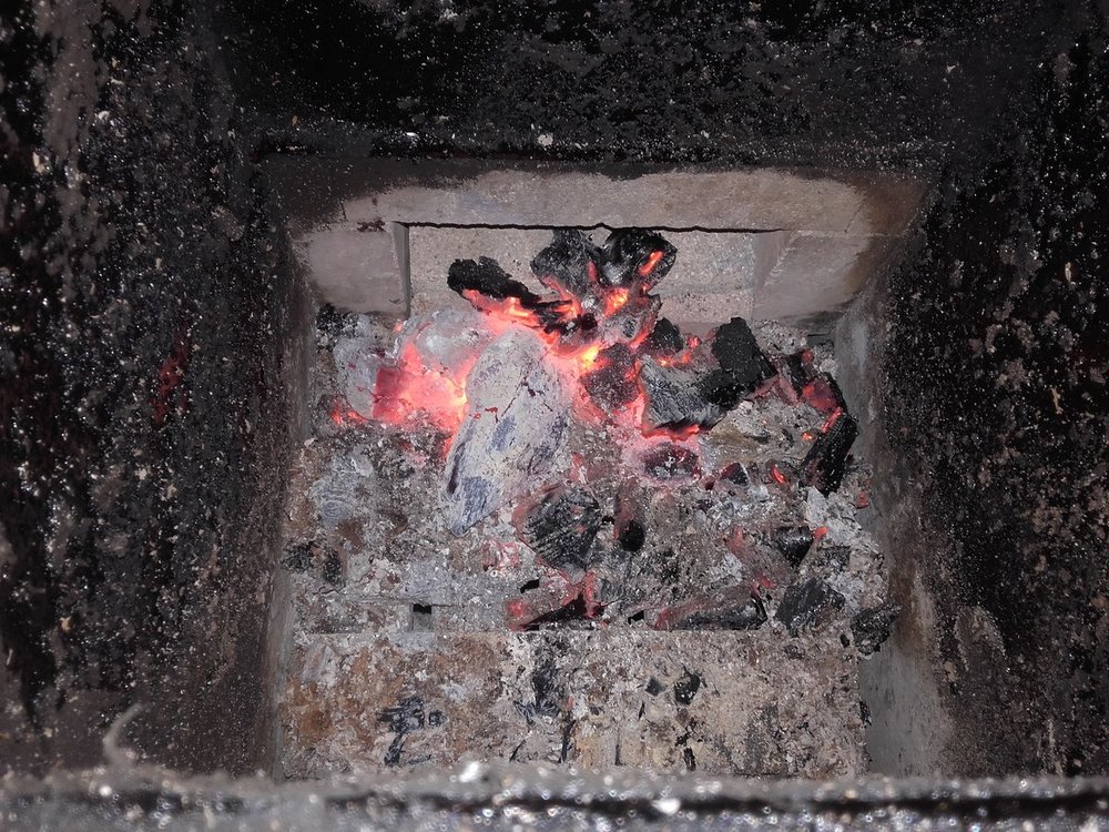

Witam.To jest widok mojego palnika od przodu a widok z góry jest w załączonych filmikach podczas pracy palnika na dużej jak i na małej mocy.
Ładnie to wygląda,teraz zrób wlot powietrza z popielnika przed samym palnikiem(szczelina Piecucha) i już będzie dobrze.W wątku MPM masz fotki jak to wygląda i działa,a działa.

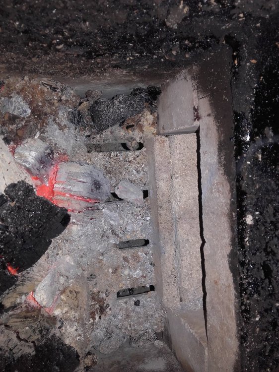

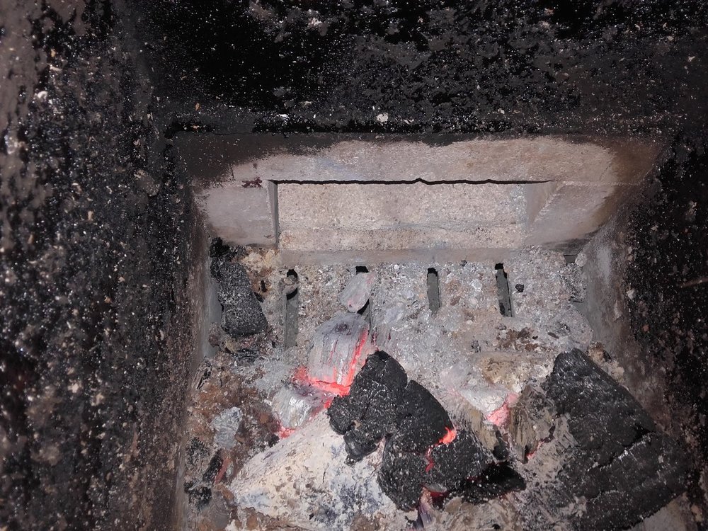

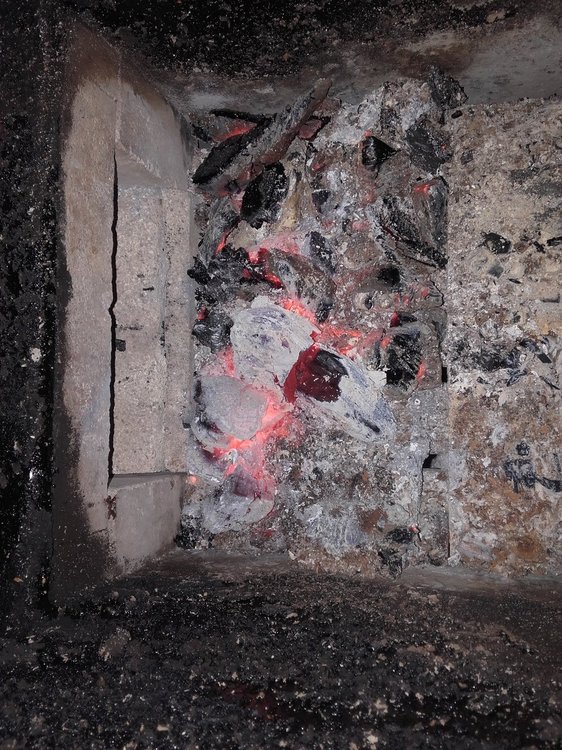

Popaliłem trochę na szczelinie Piecucha@ i efekty są zadowalające poza jednym bardzo ważnym aspektem a mianowicie szybkie zasypywanie się tejże szczeliny PW popiołem.Przy każdorazowym wypaleniu się wsadu opału całość zasypana jest w popiole.Przód palnika mam 3cm od rusztu a dołożony kawałek szamotki wycięty na wzór kolegi Piecuch@ ma wysokość 3,2cm.Myślę jeszcze podnieść palnik do jakichś 4,5cm od ruszt wraz z elementem Piecuch@ i zobaczyć jaki to przyniesie efekt.Palę węglem orzech+drewno zmieszane naprzemiennie.
Dzisiaj rano dorobiłem wyższą podstawę palnika celem uniknięcia zasypywania PW przed palnikiem z 3cm do 4,5cm od rusztu wraz z elementem kolegi Piecuch@ i wlot palnika się zmiejszył z 7cm do 5,5cm i niestety przykra niespodzianka!DYM z Komina! W prawdzie niewielki ale jednak.Od fazy rozpalania poprzez dochodzenie kociołka do temp. zadanej troszeczkę przydymia!

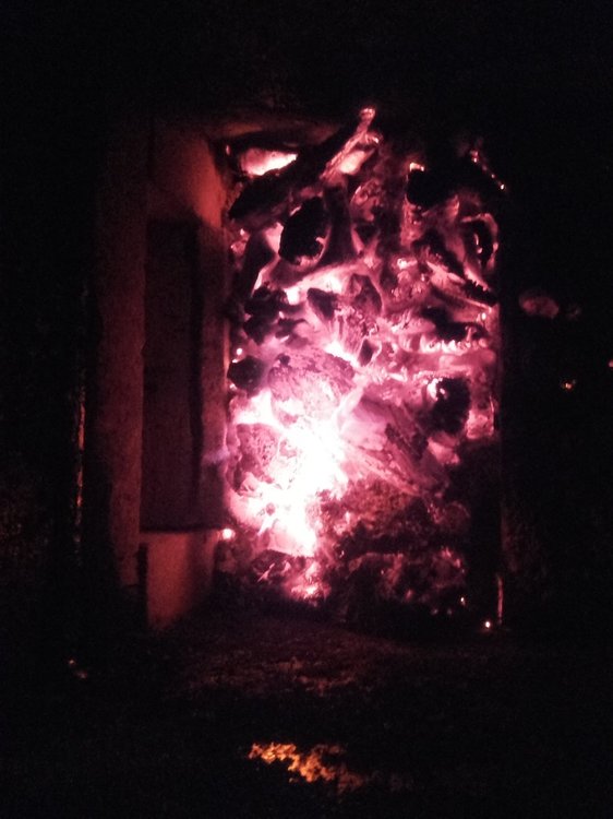

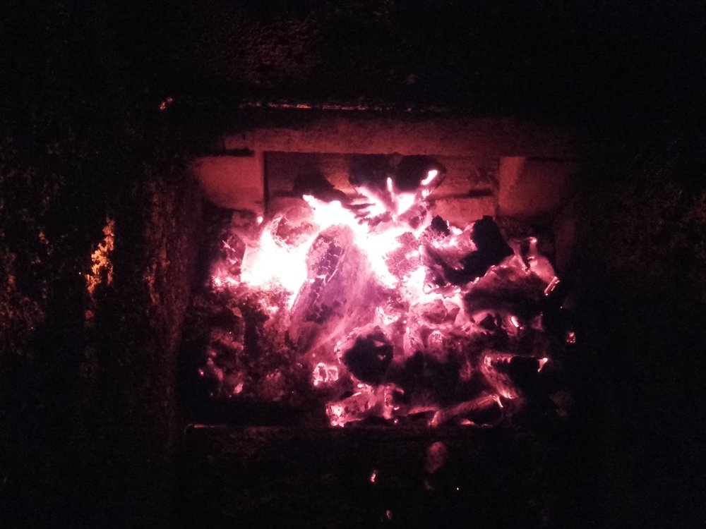

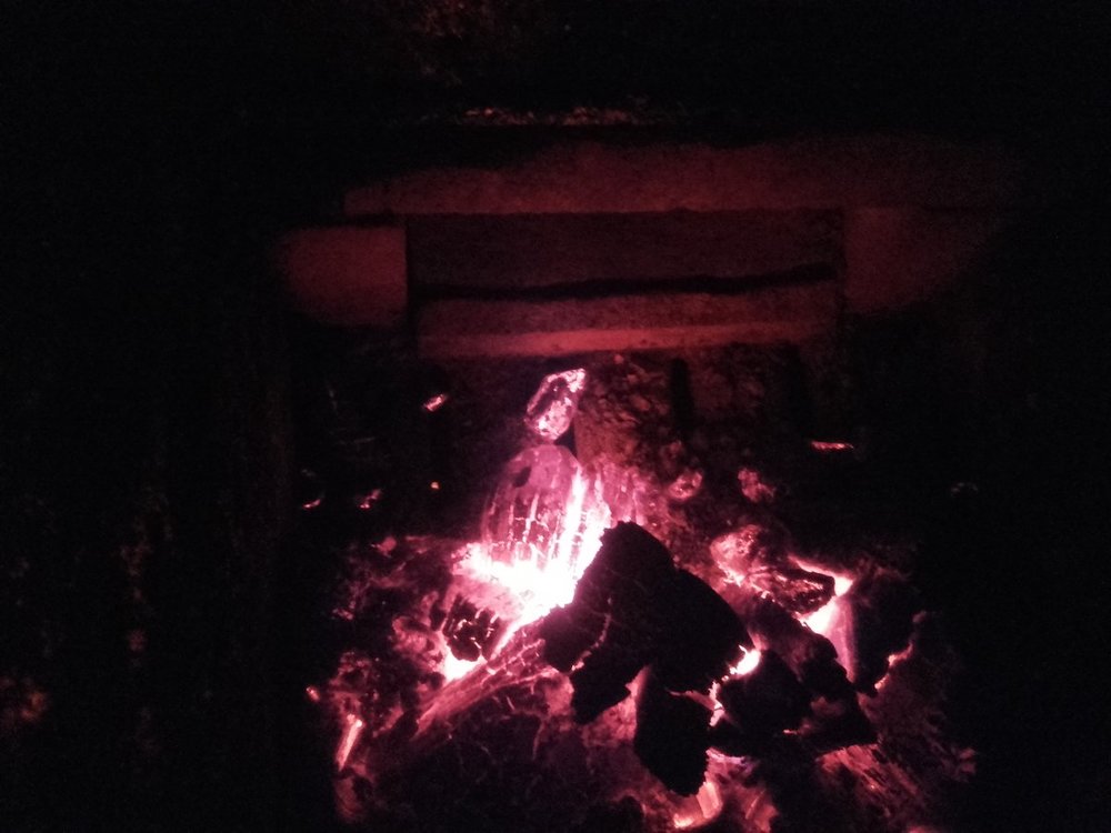

Wyjąłem profile z PW z tyłu palnika za radą Sympatycznego kolegi z tego forum i została tylko szczelina PW Piecuch@ z przodu palnika podawanego z popielnika i dołożonej płytce szamotowej na płasko(7x3x29)od strony rusztu pionowego.Po przejrzeniu filmików można zobaczyć dużą poprawę spalania na korzyść PW sprzed palnika.Filmiki nagrywane podczas rozpalania kotła na drewnie przy zamkniętym popielniku i ustawionej w obu przypadkach tak samo temperaturze na miarkowniku 60"C(szczelina 2-2,5cm).Z tą zmianą nie ma  najmniejszych oznak dymu z komina od momentu rozpalania po wszystkie stadium wypalania opału.Popalimy na tych ustawieniach palnika i zobaczymy jak będzie wyglądał wymiennik po tygodniowym paleniu.Mam jeszcze zamysł zrobienia przeróbki  wlotu palnika i dołożenia w komorze spalania płytek szamotowych w celu podniesienia temperatury żaru i zobaczymy co z tego wyniknie.Zapraszam do obejrzenia filmików z obu linków i kilka zdjęć tejże szczeliny PW Piecuch@ i opisanie swoich spostrzeżeń.Dziękuję Krzych13.

Jakbym widział swój palnik... Ale do rzeczy. Drewno to pikuś. Spod rusztu idzie tyle powietrza, że i bez tej dodatkowej przeróbki pewnie paliłoby się dobrze. Widocznie wcześniej dodatkowe powietrze tylko zaburzało spalanie. Ale mniejsza o to. U siebie skos pod przegrodą skróciłem i " dostawka Piecucha" mieści się tam i licuje z linią palnika. Nie wystaje do paleniska. Jest przez to stabilniejsza, ciut wyższa i przez to mniej narażona na zapopielenie. U Ciebie ruszt jest bardzo szeroki i dlatego zapewne piopiół przez szparę w dyszy się nie osypuje do popielnika i w dodatku efekt dyszy nie działa tak jak powinien. Pomyśl sam. Szczelina wylotowa ( górna) jest w sumie większa niż dolna, której znaczną powierzchnię zasłaniają owe ruszta. Tutaj trzeba coś pokombinować, żeby powietrzu z popielnika było łatwiej przechodzić do góry. Może  w miejscach szczelin między rusztami lekko ponacinać spód skosu, żeby tamtędy poszło więcej powietrza . Ale przy paleniu drewnem jak powiedziałem nie będzie to aż tak istotne. Za to na węglu to podstawa.
Sony@ teraz nie mam dostawki tylko zrobiłem to z jednej cegły szamotowej.na drewnie to i przed tą przeróbką było dobrze ale na samym węglu lekko dymek polatywał i więcej się osadzało na wymienniku.palę zaledwie tak dwa dni i już widzę ogromną różnicę ,na wymienniku jest teraz szaro a nie czarno.A z tym przesunięciem palnika do wewnątrz będę kombinował tylko dokupię cegieł bo nie mam już.
 W sumie z tego skosu, który już tam jest można odciąć z trzy centymetry i wyciąć w tym dyszę. Tylko, że już materiał pewnie przepalony i się rozsypie... A z węglem najlepiej działa jak ruszt zmniejszony przegrodą. Chociaż w innym wątku jeden z kolegów stosuje samo przysłonięcie rusztu od strony drzwiczek. Może sam kiedyś coś takiego wypróbuję. Kto wie, może w tym szaleństwie też jest metoda...
A co do szerokiego rusztu to nic nie zmienię a spód tej szczeliny mam podcięty więcej tak jak to sugerowałeś właśnie i na chwilę obecną jest dobrze ale nie palę ciągle węglem tylko mieszanką węgla z drewnem.może jak będzie jeszcze chłodniej to popalę samym węglem i się okaże jak to się sprawdzi.
Z tym przysłonięciem rusztu to niezły pomysł bo po jednym paleniu już widzę że lepiej się wypala od strony rusztu pionowego gdyż klapkę PP mam z boku kotła i zostawał trochę niedopału.Dlatego zkomorą  zasypową nie mogę zaszaleć i jej zmniejszyć gdyż jej pojemność to 33 litry według producenta i pozostaje tylko zasłoniecie rusztu na płas.
