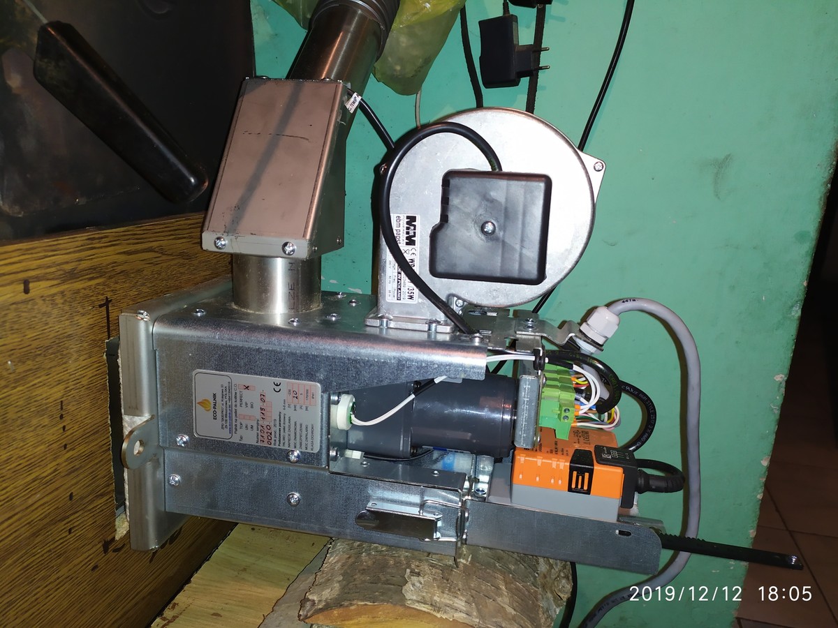

  • Witam  Przerobiłem piec Defro KD 2 15 kW na pellet. Palnik VIP 16 kW . W skład zestawu : VIP 16 KW, podajnik 2m, sterowanie PLUM ecoMAX850P2, zasobnik na 200 kg, pokojowy regulator przewodowy eco

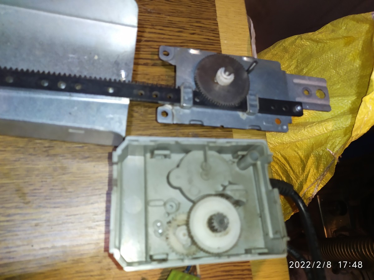

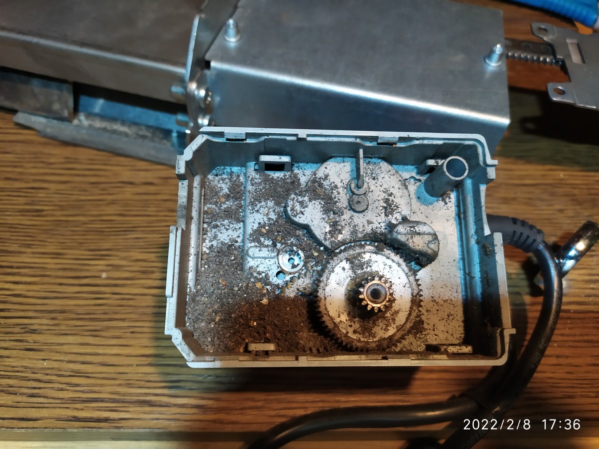

Witam,
Czy jesteście mi w stanie pomóc.. otóż napotkałem problem w palniku VIP 20. Tzn. podczas czyszczenia nie wysuwa się szuflada jest ruch jakiś 1cm i to wszystko.
Poza tym gdy chce wysunąć ręcznie ruszt jak palnik jest wyłączony to nie mogę tego zrobić.
A chyba powinno się dać wysunąć do końca jak naciśniemy ten przycisk po lewej stronie.

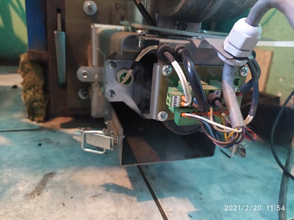

Obiecałem eliksowi  fotki palnika (ecopalnik) od skiepko, co prawda było to w innym temacie ale temat jest o palnikach więc myślę że będzie dobrze.
Jest to palnik samoczyszczący, testowałem "różny" pellet i nie było najmniejszych problemów.
Palnik to VIP 15 KW. mam go prawie 2 lata. Na fotkach widać demontaż rusztu palnika, fotodiody i zapalarki. Są to banalne czynności nie wymagające żadnych narzędzi.
Podczas czyszczenie palnika nie demontuje się go z kotła, jak to bywa w przypadku np. palnika Kipi

Ruszt wysuwa się do końca tylko po wygaszeniu.
Tak na wygaszonym próbowałem.
Mogę wyjąć szufladę jak odepne zawleczki.
Ale pamiętam jak był serwisant to wysuwał ruszt naciskając przycisk po lewej stronie a później sam wracał do pozycji. Teraz nie mogę tego zrobić.  Zauważyłem dziś że nie czyści mi rusztu i pellet zalega i później bardzo kopci.
Jak można to rozebrać i sprawdzić ? Lub co jest tego przyczyną ?
Sterownik ecoMAX350P
Edytowane przez pele1710
Mam inny sterownik i w moim musi być w trybie stop by można było cokolwiek wysterować, wyjmij szufladę i zobacz jak to wygląda od spodu.
Piec był w trybie STOP w trybie ręcznym czyszczenie wysuwa się jakiś 1cm i dalej nie idzi tak jakby był jakiś opór nie miało siły dalej wysunąć rusztu.
Naciskając manualnie zaznaczony przycisk ze zdjęcia powinno się dać wysunąć ruszt na ruchomej zębatce a u mnie w tym momencie tak jak powyżej wysuwa się 1cm i dalej nie idzie jest opór tak jakby się gdzieś zacinało.
Zdjęcie zrobione wcześniej gdy zębatka się wysuwała teraz nie mogę jej wysunąć.
Musisz wyjąć szufladę i obejrzeć całość.
Problem chyba rozwiązany. Musiałem rozkręcić belimo i tam było trochę syfu i się zacinało. Rozkręcenie i czyszczenie jest mega proste trzeba odkręcić trzy śruby. Odpiąć z zatrzasków i wyczyścić. Przed odpięciem zatrzasków odwrócić do góry nogami i powoli zdjąć. Trzeba zdejmować powoli żeby nie wyleciały zębatki.IMG_20220208_173651.thumb.jpg.70e288cc9a253ff6ed699365c32c0910.jpgIMG_20220208_174820.thumb.jpg.602530bd2da1d05c36e8b19971ae4b65.jpg
