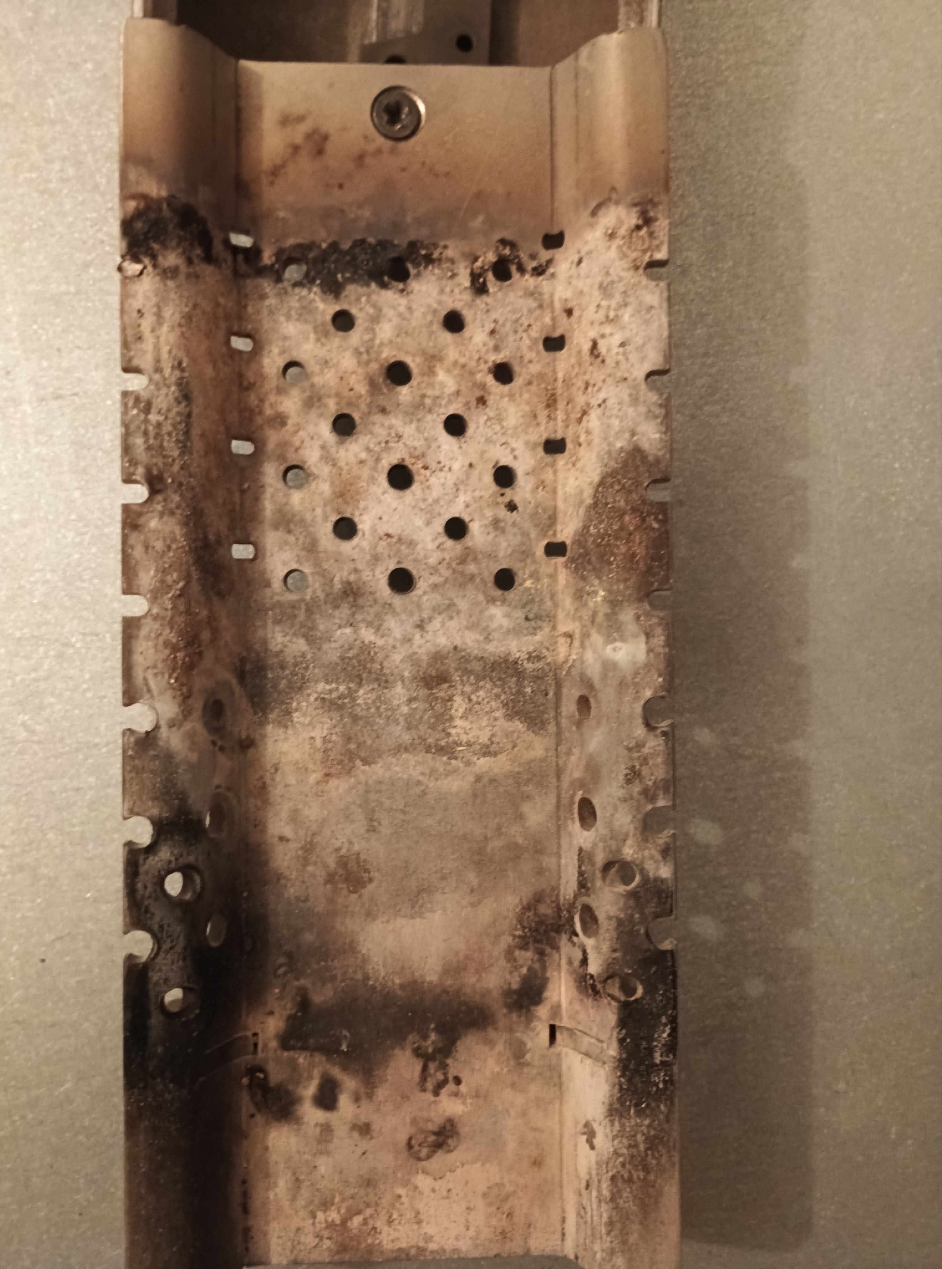

W dniu 22.02.2021 o 10:05, jameess napisał(a):

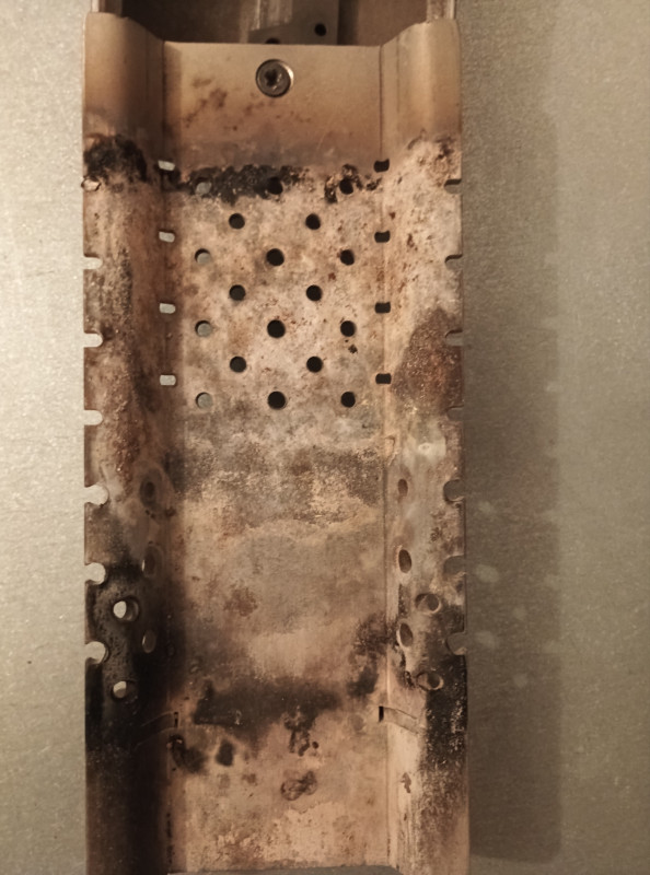

Obiecałem eliksowi  fotki palnika (ecopalnik) od skiepko, co prawda było to w innym temacie ale temat jest o palnikach więc myślę że będzie dobrze.
Jest to palnik samoczyszczący, testowałem "różny" pellet i nie było najmniejszych problemów.
Palnik to VIP 15 KW. mam go prawie 2 lata. Na fotkach widać demontaż rusztu palnika, fotodiody i zapalarki. Są to banalne czynności nie wymagające żadnych narzędzi.
Podczas czyszczenie palnika nie demontuje się go z kotła, jak to bywa w przypadku np. palnika Kipi

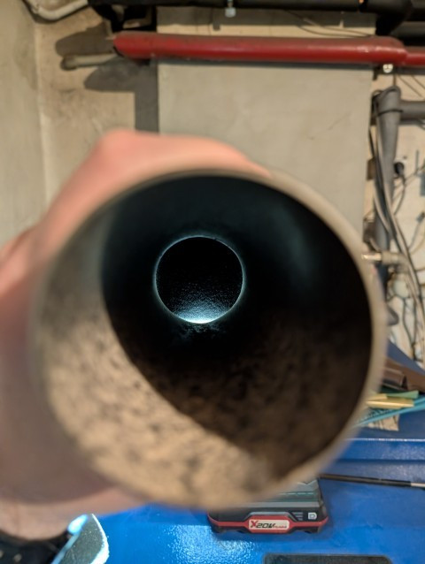

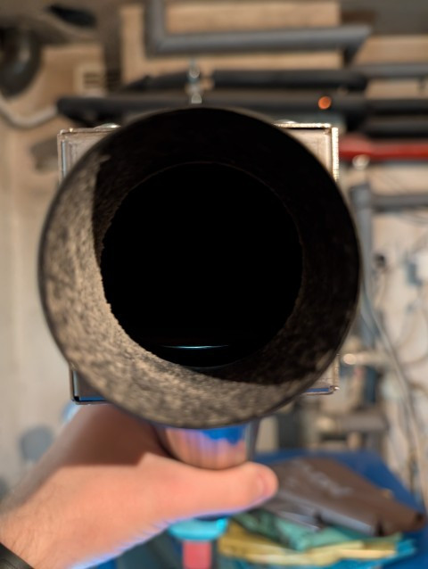

Pojawił się u mnie problem z przegrzewaniem palnika, wiadomo na wiosnę jest słabszy ciąg kominowy, oraz zimny komin, tyle że w tamtym roku nic takiego się nie działo. Teraz muszę pomału na mocy minimalnej przez parę minut rozgrzać kocioł, a i tak temp. palnika rośnie do 60*C
Sprawdziłem już:
*Drożność komina
*Drożność rusztu palnika (otwory napowietrzające)
*Kocioł wyczyszczony
Jedynie co budzi moje wątpliwości to klapka przeciwpożarowa nie dolega idealnie jest mała szczelina, ale czy to byłby powód?

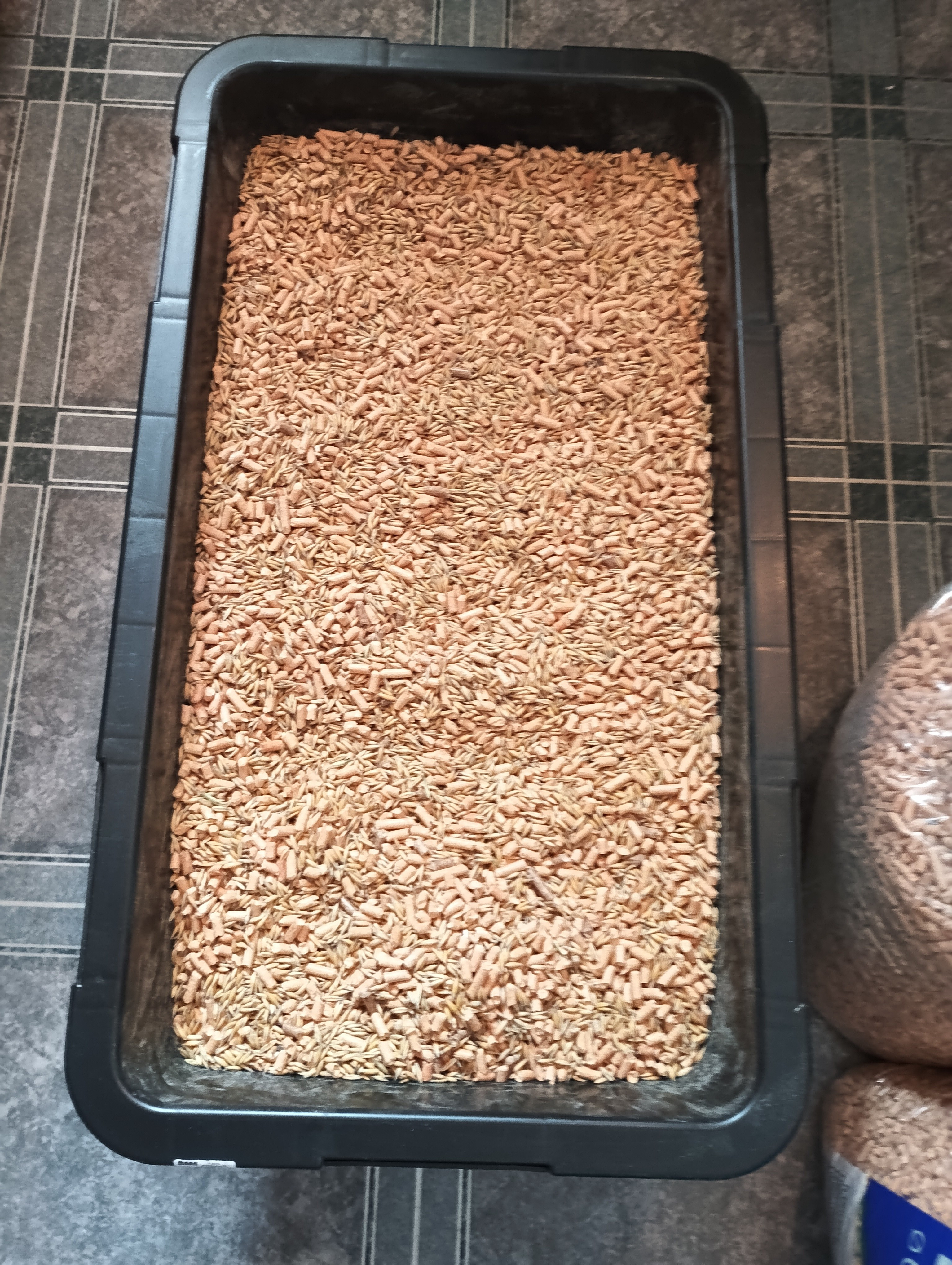

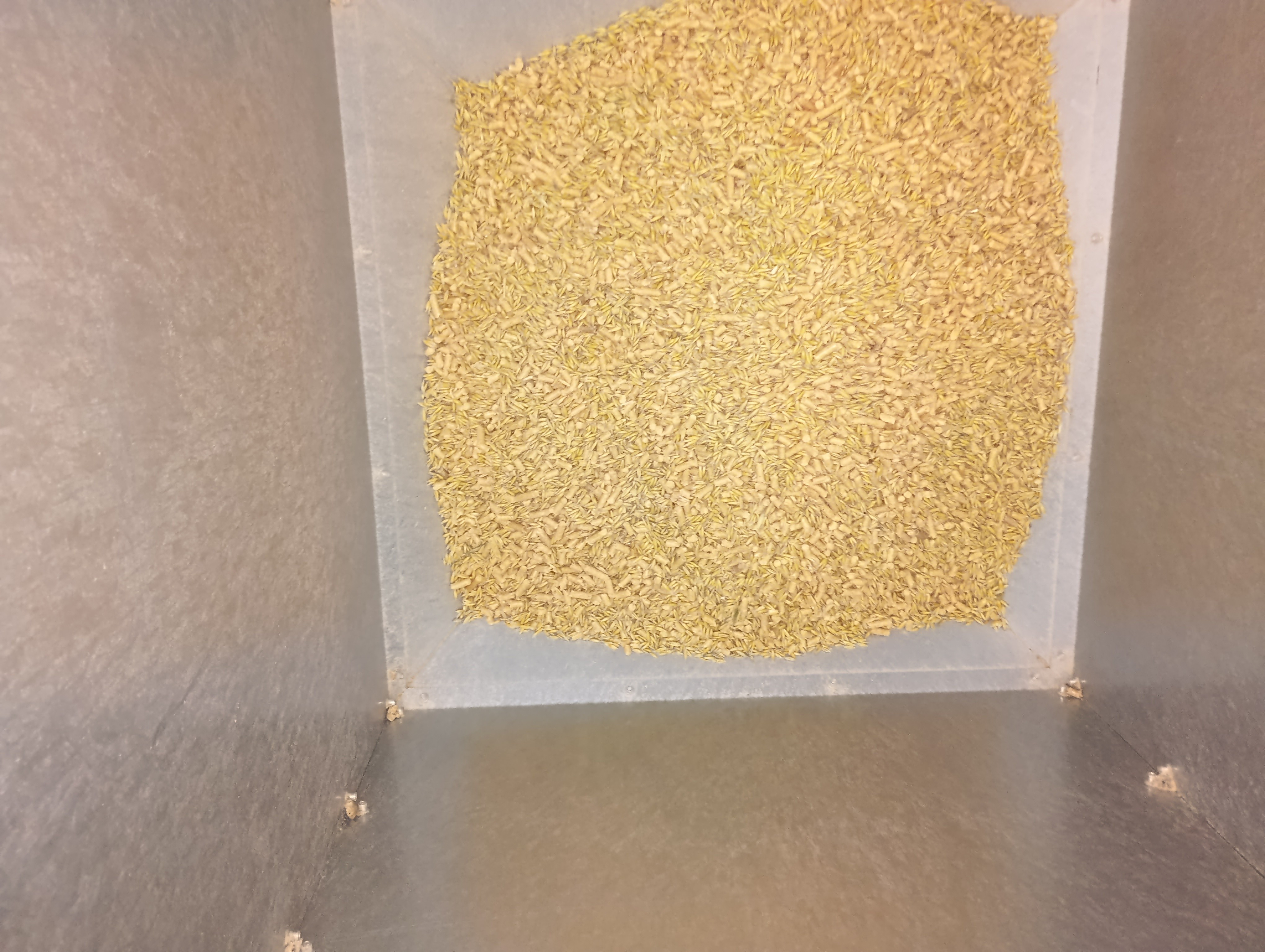

Witam, dużo spaliłeś owsa? Testy? jak to się spala? Sam przymierzam się do palenia 1 do 1 pellet z owsem.
Testy. Pali się dobrze. Tyle że popiołu dużo. Ale owies mam akurat za free także pewnie tak będę palił bo nie zanosi się na lepsze jeżeli chodzi o ceny tego drewnianego złota. 50/50 objętościowo, nie wagowo.
Tez zamawiać będę pół tony lub tonę. U nas pellet 2 tyś i pomimo że mam zakupione 4t to szukam tańszej alternatywy. Klimy już założyłem by dogrzewać w okresach przejściowych. Teraz pora na kocioł. Kiedyś przerobiłem palnik i w kotle na ekogroszek spałam miał kilka lat. Widać pora znów na modyfikacje. Na YT jest pokazana sensowna przeróbka palnika Skiepko pod sam Owies.. To chore by trociny, odpad był w cenie złota..
Zrobiłem modyfikację do rozbijania popiołu ale u mnie nie daje rady samym owsem.

Problem rozwiązany po inżyniersku 🙂 Tyle że dalej w mediach straszą że peletu znów braknie na zimę, to za chwilę nie będzie czego z tym owsem mieszać.
PS A może w wersji 2.0 dało by się zrobić tak żeby podajnik sam mieszał? Tzn przedzielić zasobnik na dwie przegródki tak żeby ślimak pobierał mniej-więcej po równo materiału z każdej? Bo to mieszanie to sporo dodatkowej roboty.
Taki pomysł mi wiłaśnie wykiełkował, może ktoś kiedyś zweryfikuje czy to ma sens - na Aliexpress są naprawdę tanie dozowniki ślimakowe do granulatu/paszy/czegokolwiek - dwa takie dozowniki mogły by sypać owies z peletem w dowolnej proporcji prosto do palnika (albo do podajnika)
Edytowane przez nightwatch
1.5 wiadra owsa do 1 wiadra pelletu. Śmiga już dwie godziny to będzie chodzić 😅
Choć pellet kiepski, dużo pyłu. Wyrwałem dziś 2t za 1850pln. I więcej na ten sezon nie kupię😅
Zostaje jeszcze dogrzać trochę kominkiem także mam nadzieję, że starczy🤣

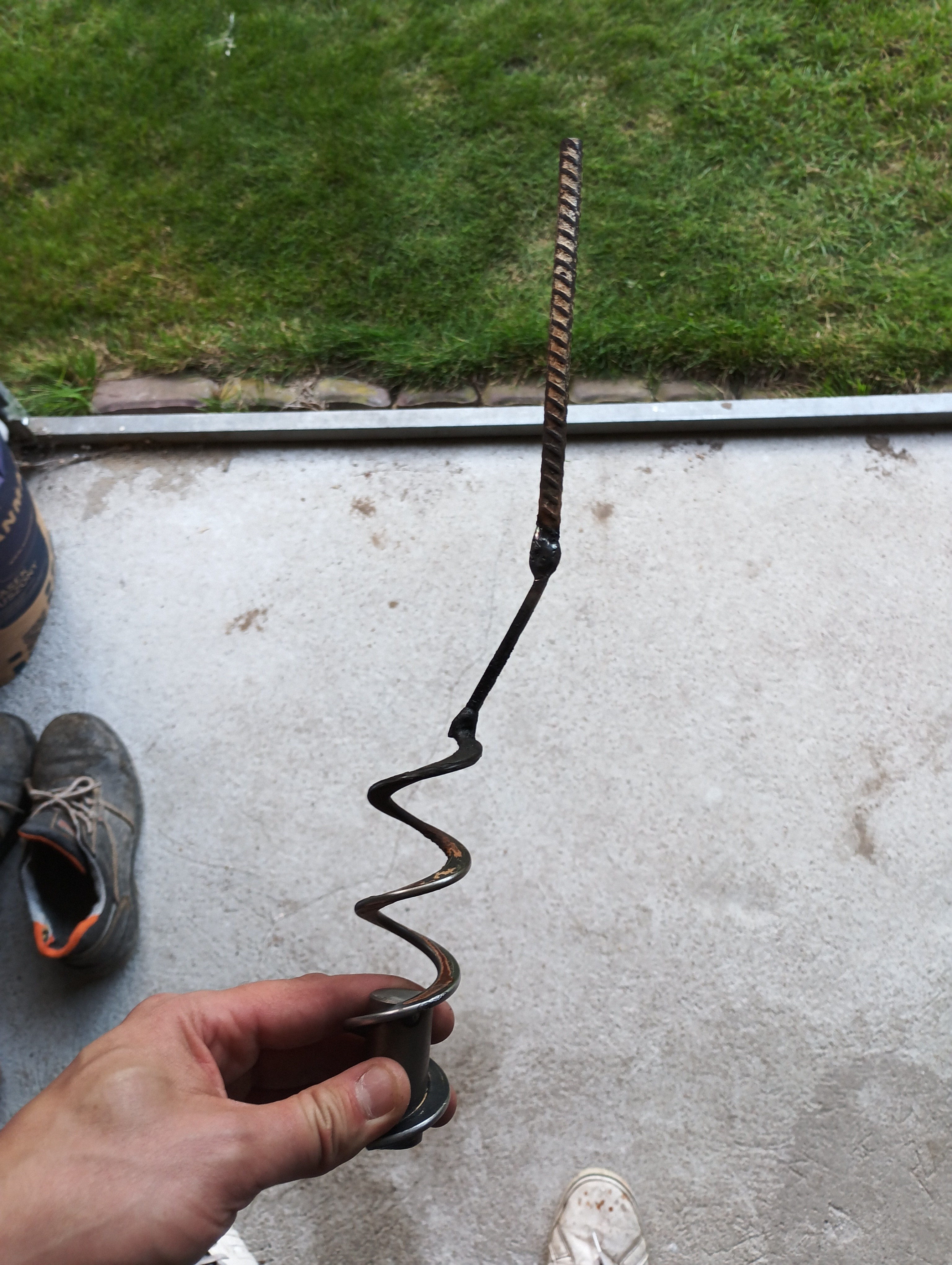

takie coś zrobiłem. Testy są obiecujące. Denerwowało mnie mieszanie jak i nierównomierne podawanie mieszanki. Aktualnie wszystko wskazuje że powinno być ok... 1e9b8593-4a7b-4df2-a9ba-f8d3678cb4af.jpg
