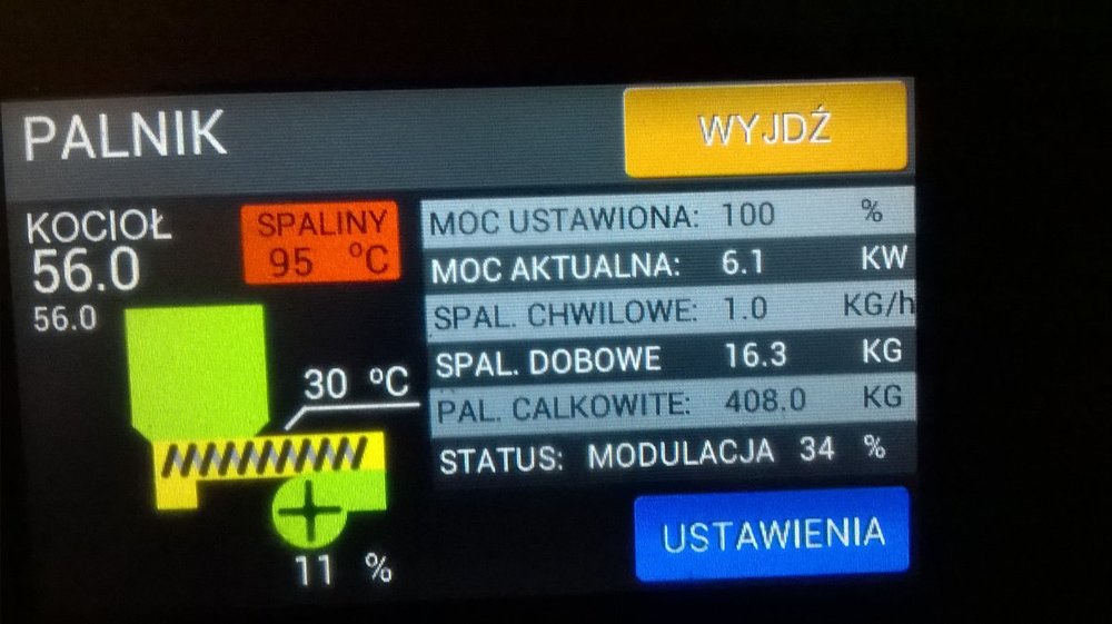

Od tygodnia jestem użytkownikiem kotła Agrovit 15 kW. Witkowski z podajnikiem ślimakowym, palnik rynnowy 12-25 kW. sterownik Timel skzp 02. Ogrzewam obecnie bojler 100 L jako obieg kotłowy. Mam pytanie do ewentualnych posiadaczy takiego zestawu jak u Was jest z temperaturą podajnika ? U mnie najwyższą jaką zaobserwowałem to 48 stopni. Czy to normalne na rynnie, czy też mam coś źle dobrane w parametrach ?
Moje nastawy w PID :
Temp. na kotle- 55,
Min. moc kotła- 10%
Max. moc kotła- 90%
Max. czas przekr. temp.- 40min.
Czuwanie: przerwa 25 min.; czas nadmuchu 10sec.; powietrze 15 %; czas podawania 10sec.
Powietrze: moc min. 8% ; moc max. 30%, dodmuch gdy podaje 10 %
Dmuchawa 70watt
Moc kotła- 15 kW
Potencjał podajnika-  15 kg/h
Ekogroszek "skarbek" - 27 MgJ

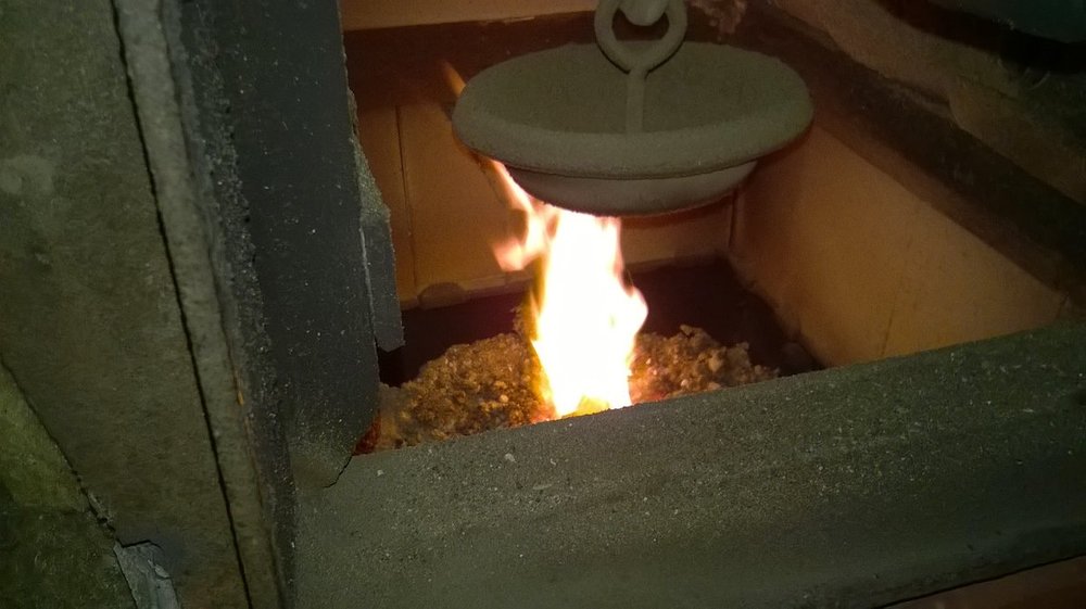

  • Aprosze bardzo. ja walczyłem z tym 4 miesiące i wreszcie mam spokuj. dorobiłem taki dodatkowy deflektor nakładany na ten żeliwny, tak aby wystawał za ten żeliwny z 5 cm. ja zrobiłem z
  • A nie masz zaru za głęboko?
  • Wysuń żar bardziej na palnik to temperatura spadnie.
W pid musisz zmniejszyć kaloryczność opału. W automacie podawanie jest wtedy częstrze i żar nie będzie przy ślimaku. Generalnie tym parametrem ustawisz żeby ogień był na środku palnika a nie pod podkową / deflektorem nakładanym na palnik/ wtedy nawet na czuwaniu bedzie ok
No i wreszcie problem rozwiązany ! Posłuchałem rad Klaudiusza i teraz mam na podajniku 29*C w porywach do 30*C. Moc zjechana do 8kW, powietrze 5-100%, modulacja 5-100%. W kotle siwiutko, spalanie 9,2 kg/24h (miał 50%+eko skarbek 50%)
Ja mam też apr i nie mam kłopotu z temp.podajnika. czujnik mam w fabrycznym miejscu a temp. 25-27 w zależności od poboru ciepła. Nie powinno się czujnika sytuować za daleko od żmijki bo wtedy nie zadziała ochrona przed zapalenirm zasobnika.
Jezeli temp.jest za wysoka w automacie to tak jak pisalem trzeba ustawic podawanie za pomoca kalorycznosci tak zeby ogien był na srodku palnika a nie pod podkową. Jak plomien bedzie za gleboko to dostaje po tylku slimak, deflektor i mozliwy jest zaplon zasobnika.
