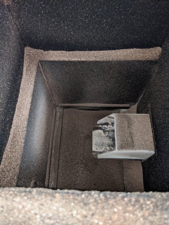

I jak tam rozwiązałeś problem sadzenia? U mnie po pracy z niby najwyższą sprawnością czyli ok 92%, tlenkami CO na bardzo niskim poziomie I tlenem w spalinach 6-10% też zaczęło się robić czarno w kotle.
Dla testów komora spalania najlepiej wyglądała przy tlenie 10-14% ale wtedy niska sprawność, duża strata kominowa I wysoka emisja CO.
Aby osiągnąć kompromis aktualne nastawy skutkują tlenem resztkowym 8-12%, sprawność na poziomie 90% i tlenki CO odbijają maksymalnie do 300mg/m3.
Komora spalania nie jest idealnie czystą ale sadzy nie ma.

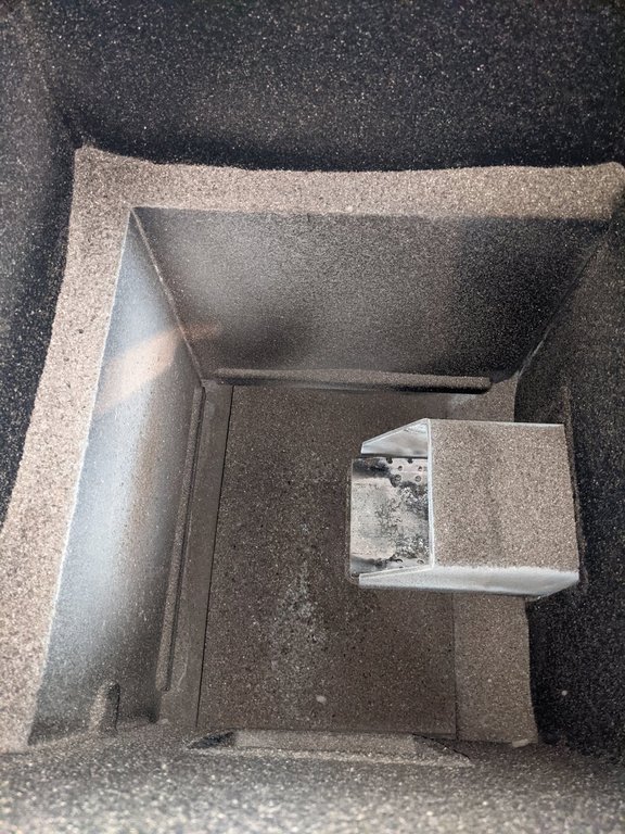

Przestawiłem z PID na Auto moce 25 15 8kW i nadmuch 70 55 45% i już lepiej wyglądał po nocy:

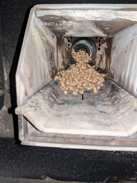

Zatkał się pierwszy z lewej otwór wentylacyjny w zgarniaczu popiołu i bez ściągnięcia palnika chyba tego nie wyczyszczę, a jeszcze ciekawią mnie te cztery otwory one są do powietrza, czy mocujące wermikulit widać je w 18sek filmu:
Mocowanie. A palnik wyciągasz w 3minuty?

Poniżej screen z 15min analizy. Nie jest źle kocioł spełnia wymogi 5tej klasy(brak sadzy w środku, choć nie wiem jak jest z pyłami). Jeżeli chodzi o tlenki to nawet 3 razy. Sprawność mogłaby być trochę większa.
 Wszystkie wytyczne pomiaru zachowane. Rozpoczęcie po ponad godzinnej pracy kotła. Zasilanie ponad 70st powrót większy, równy 60st. Stały przepływ wody, ustabilizowany ciąg.

Je dawkę startową mam tak żeby zakryła otwór zapalarki, właśnie żeby za pierwszym razem odpalało
No zgadza się ale otwór to już zakrywa przy 60gramach w moim przypadku?
No masz chyba rację w pello tak jest. Wszystko jeszcze dobrze jak wydajność podajnika jest niska. Gorzej jak sypie 20kg/h do tego jakiś dobry pellet 5.3KWh to przy cyklu 20sek wychodzi niecałe 4sek przy mocy 20kw. To przy tych 5kw ile będzie podawał 0.8-0.9sekundy? ?
A właśnie zetknąłem na Twój sterownik. Sypiesz na rozpalanie ok 110gram. Na 25kw palnik ciekawe jak koledzy sypią na 15tki. Może i zejdę na 90g zobaczę.
Jeżeli ktoś jest "czasowy" i chce mu się poświęcić 15min to wrzuciłem filmik pokazujący jak zmienia się wartość tlenu resztkowego w spalinach. Autoczyszczenie rusztu podczas pracy mam wyłączone. Moim zdaniem proces spalania jest stabilniejszy, większą część czasu tlen oscyluje pomiędzy 8-10%. A myślę, że przy pracy na mocy znamionowej palnika i dobrym pellecie jest to zbedna opcja. Palnik i popiół wyglądają tak samo.
Te ciemne plamy w komorze spalania to pozostałości po rozpalaniu. Piec startuje z niskich temperatur. Skrapla się wilgoć i przez tą chwilę zanim odparuje zdąży się przykleić cały syf z fazy rozpalania i pierwszych minut pracy.

Po 400kg spalonego pelletu wszystko wygląda jak na filmie. Ostatecznie uśredniona wartość tlenu resztkowegi w spalinach szacuje na ok 9%. Wartości skaczą 7-11%. I to moim zdaniem najlepszy kompromis sprawność/emisje/czystość spalania.
