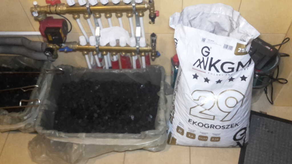

Chciałbym pokazać mój  zimowy sposób suszenia ekogroszku w kotłowni. Kupiłem pod jesień i nie był idealnie suchy.
Mam 5 skrzynek do których rozsypuje po równo jeden worek ekogroszku.  W ten sposób mamy stosunkowo cienką warstwę w każdej skrzynce. Po 1-2 dniach wsypujemy po równo kolejny worek do skrzynek na ten już wysuszony ekogroszek.
Gdy skrzynki są pełne i suche ( wchodzi około 20kg do jednej skrzynki ) to wsypujemy to wszystko do zbiornika i suszenie nowych worków ekogroszku zaczynamy od nowa.
Pytanie do innych doświadczonych kolegów.
Czy ktoś próbował suszyć ekogroszek na słońcu lub w garażu w ciepłe dni ( powyżej 20 stopni) poprzez otwarcie worka na krótszym boku jak na zdjęciu powyżej?
Taka metoda byłaby dobra na dosuszenie wilgotnego ekogroszku kupionego na wiosnę lub w lecie bo nigdy nie wiadomo jaką ma naprawdę wilgotność. Worki mogły  by sobie stać w ten sposób np.  miesiąc i sądzę, że  wegiel byłby wtedy suchutki na 100%.
Piszę o tym dosuszaniu w workach bo kupiłem też ekogroszek na dobrej pogodzie i mimo iż wydawał  się suchy to jednak po wrzuceniu do zasobnika było widać, że wilgoć odparowuje. Po pewnym czasie  na ściankach była lekka rosa oraz gdy był już minimalny stan w zasobniku to na dnie w okolicy ślimaka bylo widać ciemnoczarny (wilgotny) ekogroszek który odparowywał mocniej od ciepłej rury podajnika. To ewidentnie pokazało, że mógł być jeszcze lepiej wysuszony.
Węgiel w worku nie wysuszy się nigdy nawet otwarty , najlepiej w maju kupić luzem i tyle , miałem kilka worków tego słabeusza stabka który nie chciałem palić ale trzeba było to zutylizować w końcu a stał 1,5 roku w otwartych workach i po zasypaniu na drugi dzień pokrywa zasobnika od spodu była cała mokra i kropelki sobie wisiały , suchy to tylko luzem .
