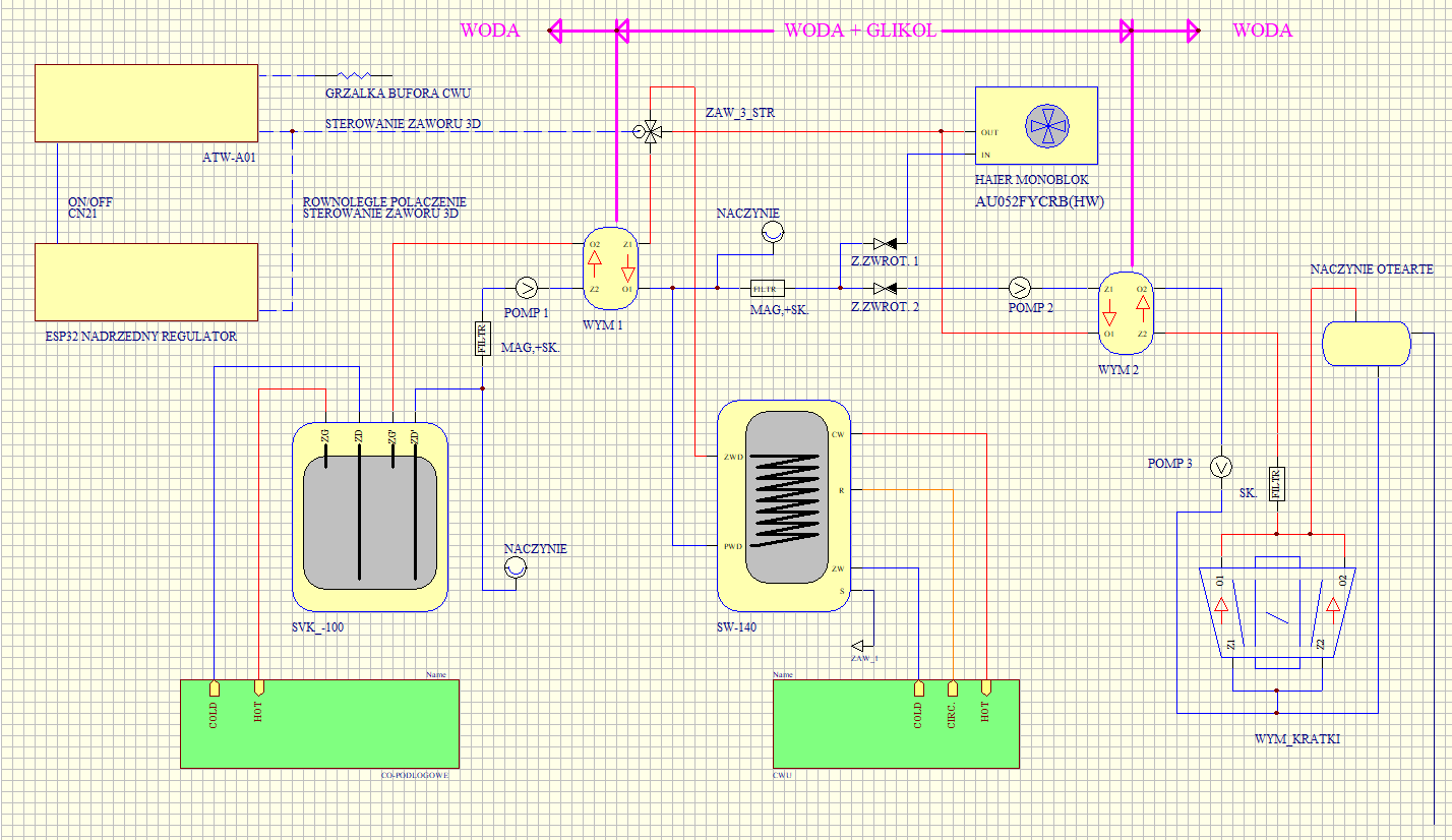

Mam pytanie dotyczące pompy ciepła monoblok Haier Super Aqua 5 kW (AU052FYCRB(HW)) z modułem ATW-A01.Układ do małego domu ~80m2, obecnie budowany.
Ocieplenia 20cm grafit-ściany, okna 3 szyby, 15cm podłoga, 15cmwełna poddasze, parter poddasze podłogówka, razem 580m pe 16mm. Jak na schemacie - poglądowym 100l bufor i 140l cwu (mam już te konkretne zbiorniki). Dodatkowe źródło w postaci kominka z wymiennikiem Kratki - taki "grzyb" - NIE wkład z płaszczem, bo takie połączenie można odpalić jako kominek powietrzny (rozpatrywany wkład Nadia8).
Czy taki układ może zadziałać?
Chodzi o podłączenie pompy poprzez wymiennik do bufora, tak aby układ pompy zalany był mieszaniną woda-glikol poniżej 20%. W przypadku konieczności wypuszczenia płynu z pompy dotyczyło by to tylko części płynu, a nie całej instalacji.
Proszę o konstruktywne sugestie. Zamieszczam poglądowyschemat układu.
Nie lepiej na powrocie założyć bufor z glikolem?
