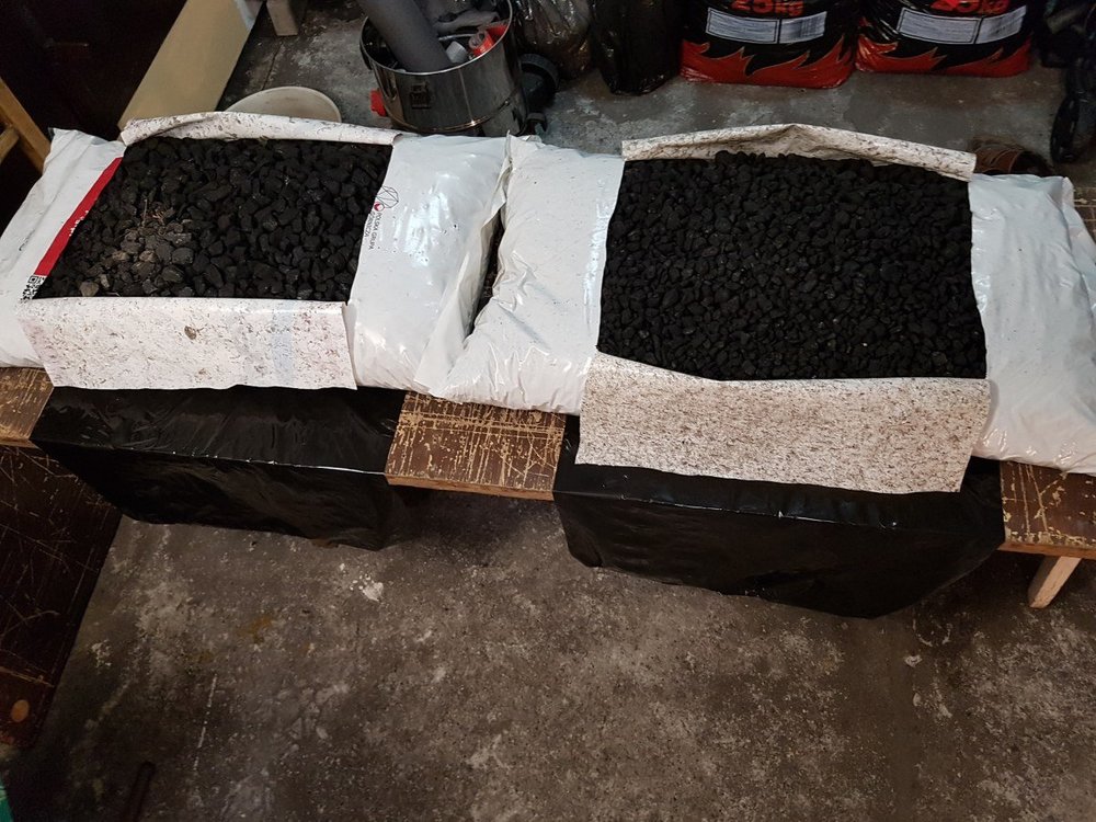

Witam,
- po godzinach, ba, dniach rozmyślań, doszedłem do optymalnego, genialnego sposobu suszenia ekogroszku w plastikowych worach.
Trochę później dam parę zdjęć i opis.

Jak napisałem wyżej, rozwiązanie jest genialne, aczkolwiek proste. Dzielę się mim wyłącznie dlatego, że znam ból człowieka, który kupił niezbyt suchy ekogroszek.
1. Worki kładziemy na przygotowanym z jakichś blatów, czy desek podwyższeniu i nacinamy w pokazany sposób.
2. Nie musi to być na blacie, chociaż na blacie jest jakby bardziej ergonomicznie, można to zrobić bezpośrednio na stosie worków
3. Niby nic nowego, ale proszę zwrócić uwagę, że zarówno w pkt. 1) jak i w pkt. 2) te worki leżą sobie ładnie na folii stretch. A po co ta folia? I tu jest właśnie zawarty ten geniusz. Ta folia jest po to, żeby te worki, jak już sobie te kilka dni tak poleżą otwarte ponownie zamknąć. Proste.
A nie można ich normalnie skleić taśmą klejącą, choćby taką jak się zakleja paczki? NIE, ta taśma nie klei się do worków, natomiast doskonale klei się do folii stretch.
4. Jak te rozcięte worki podeschną, u mnie w miarę suchej piwnicy, w której mam kotłownię trwa to 3, 4 dni, to tą folię stretchową na której każdy nich leży zawijam w ten sposób:
5. Tak zawiniętą na worku folię stretch sklejam taśmą pakunkową:
I gitara. Tak zaklejony worek jest tak mocny jak worek nierozcięty. Mogę go odłożyć na stos worków z dopiskiem "wysuszony", albo bezpośrednio wrzucić do zasobnika, i tak właśnie robię. Suszę w ten sposób jednocześnie 5 worków, bo tyle do zasobnika użytkowanego kotła. Nic mi się nie rozsypuje, robota jest czysta i bezkosztowa.
Prawie bezkosztowa, bo zużywany na każdy worek pas folii stretch długości ok. 1m kosztuje mnie 10 groszy, a ok 70 cm taśmy klejącej też  pewnie z 5 groszy.
To byłoby na tyle. Licencja na stosowanie pomysłu należy do grupy Free to use, więc spoko.
Edytowane przez Cemol

Mnie osobiście nic, ale podobno mechanizmowi podawania do kotła już tak. Nie wiem czemu piszesz "trochę". Prezentowany w tym wątku (mój!) SYSTEM suszenia jest uniwersalny; inaczej mówiąc, zawartość wody w węglu, czy nawet w worku, nie wpływa na efekt zastosowanych tu mechanizmów łatania wora rozciętego za pomocą folii stretch i taśmy klejącej. To jest właśnie w tej metodzie genialne:
"gdy masz nawet 100 procentową wilgotność wora, stosuj bez obaw metodę Cemola!"

Co wy tu robicie jakieś piruety myślowe o niewymyślonych do tej pory otwartych zasobnikach i nierdzewnych ślimakach. Daję Wam za darmo patent na bezwysiłkowe i bezkosztowe pozbywanie się wody z ekogroszku, a Wy zamiast och i ach, zwyczajowo i malkontencko swoje.  Otwarcie plastikowego wora poprzez zademonstrowane chirurgiczne dwustronne cięcie pachwinowe, w środowisku o średniej wilgotności względnej 50%, skutkuje w ciągu 4 dni, spadkiem zawartości wody w tym worze o 80%, w stosunku do stanu przed otwarciem. To stwierdziłem doświadczalnie.  Co prawda waga nie była legalizowana, ale wg mojej żony wiarygodna. Folia stretch i taśma zamykają wór w kilka sekund. No nie genialne?
