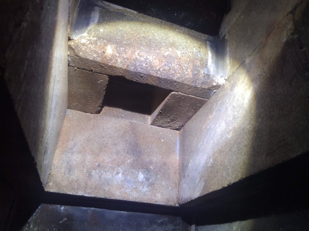

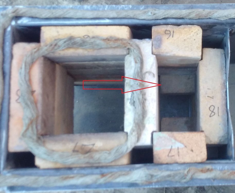

Masz może za przegrodą ten daszek co jest na schemacie i jest też widoczny na zdjęciach, takie zwężenie w kanale dopalającym?
Tak, wszystko jest zgodnie z projektem. Tutaj foto od spodu, po wyjęciu rusztu.

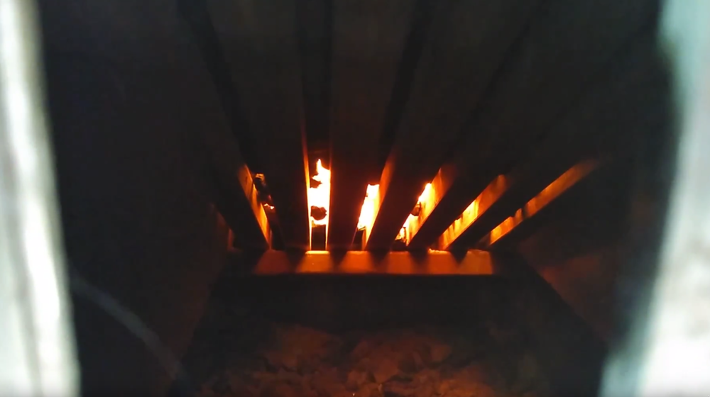

Po co jest ten uchwyt dospawany do ruszt i wystający na zewnątrz nie czasem do rusztowania?
Poniżej filmik jak się pali, działa jak podajnikowiec :)

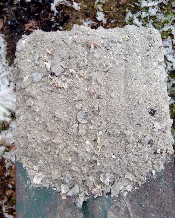

Oto popiół z mojej wersji testowej przeróbki.
Popiół ładny, mało niedopału. A czy często przegrzebywałeś, żeby się osypywał? To jest piecyk testowy, czy w kotle grzewczym zrobiłeś przeróbkę?
Tak to jest kocioł grzewczy ogrzewa teraz jakieś 160 metrów. Ze względu na małe rozmiary kotła dosyć często muszę przegrzebywać i wtedy niestety trochę zadymia nie dużo i nie długo może jakieś 5 minut ale jednak widać lekki czarny dymek. To jest największy mankament jak na razie ale muszę przyznać, że odszedłem trochę od oryginału ze względu na małą ilość miejsca i ruszta są pochylone tylko jakieś 16 stopni zamiast 30tu i pewnie to jest przyczyną.
