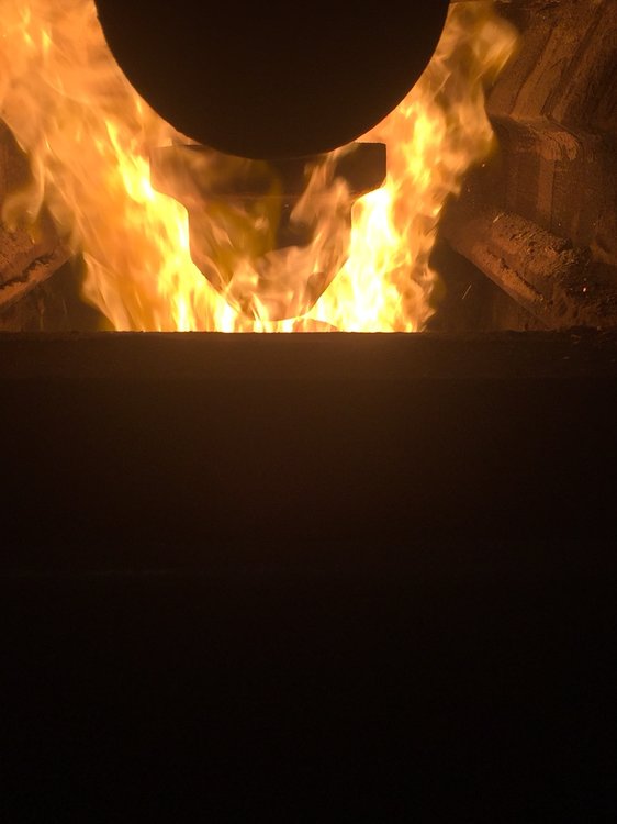

Witam ja posiadam taki deflektor stożkowy super sprawa
Mam zamiar podobnie zmodyfikować swój deflektor, tzn. tak, żeby jego pierwszą część, poziomy talerz, wymienić na ostrosłup. Nad palnikiem znajduje się około 15 cm szerokości ruszt wodny biegnący w osi kotła od ściany tylnej do przedniej, od którego muszę odchylać płomień. Ciekawe jak taka zmiana wpływnie na cyrkulację wewnetrzną i stabilizację płomienia. Najprościej byłoby wyciąć ten ruszt, ale jeżeli już jest to se pokombinuję, a co. Głupszy od tego raczej nie będę  ;)
92d89c06b6d9e980a4e6ad79333bb2ee.jpg92d89c06b6d9e980a4e6ad79333bb2ee.jpg92d89c06b6d9e980a4e6ad79333bb2ee.jpg
Rzeżbiłeś czy oryginał?
adams możesz zapodać więcej fotek samego deflektora[/quoteZakupiłem go od takiego pana ma na to chyba patent nie wiem dokładnie spisuje się świetnie .Dopala te gazy co powstają w czasie zatrzymania palnika i przejścia w stan podtrzymania .Trzeba zlokalizować czarny punkt na palniku i tam zawiesić .Co do publikacji szczegółu to nie wiem czy mogę bez zgody tego pana coś opublikować .Prosze szukać deflektor stożkowy może ktoś z kolegów coś więcej się wypowie
Edytowane przez adams1111
Tak, to jest opatentowane i powstało tez z myśla o starszej wersji normy
Ten dynks przy logicznej spiekalności rozgarnia paliwo i żar na boki pilnując jednocześnie, aby całe palenisko było w żarze
w skrócie mówiąc przy nieco słabszym węglu unikamy tworzącej sie tzw kolby kukurydzy i oblepiania się do niej pozostałych węgielków, co z kolei odkrywa otwory nadmuchowe i wprowadza lewe powietrze... to jest lek na takie paliwo. Ma też swoje wady, ale o tym przekonasz się za rok lub dwa
Jeden deflektor wytrzymał trzy lata ten jest nowy od września tego roku
Gdzie go można kupić?
czy trwałość to ta wada czy coś innego
