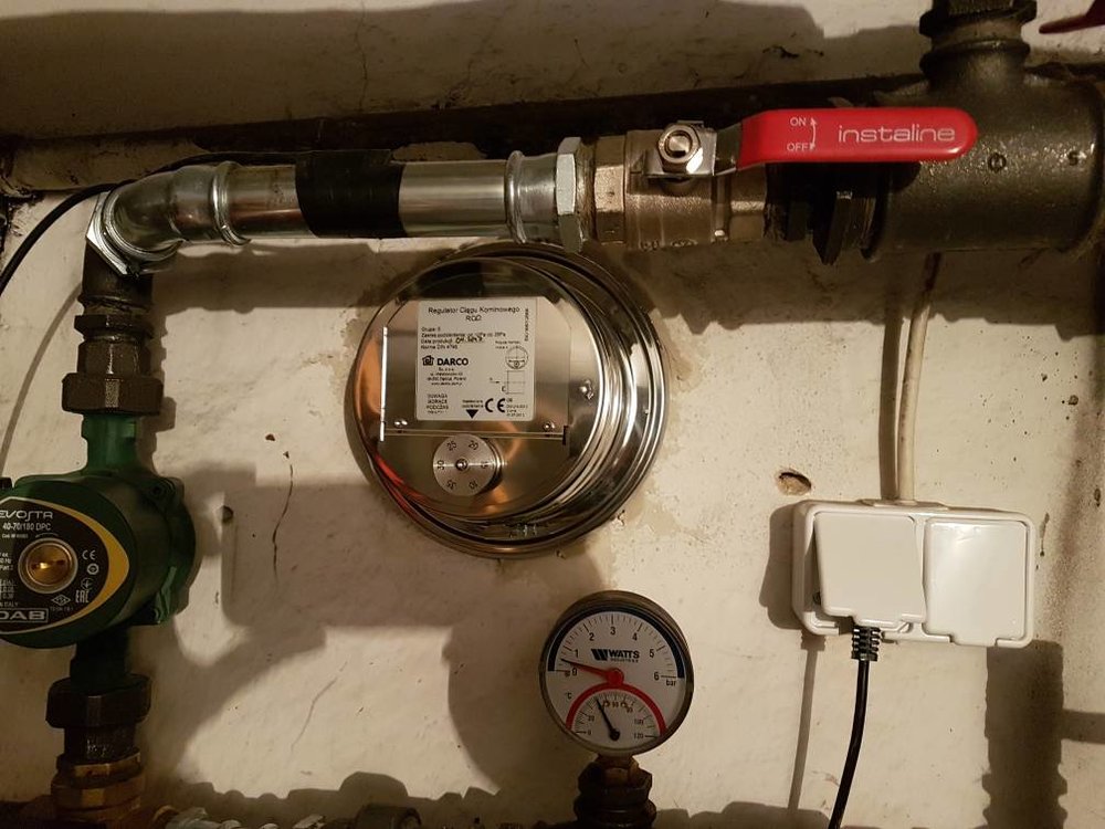

Panowie zdradzcie mi co to jest ten rck?
Edytowane przez Hekt
Google panie, google! Regulator ciągu kominowego
Sent from my E5603 using Tapatalk
taka przysłona w kominie ja miałem taki ciąg że wszystko szło w komin tera 75 komin przymkniety on jest git
Ok dzięki rzeczywiście wujek Google zapomniałem go zapytać, pozdro

Ok jeszcze jedno ten regulator to na komin na dach takie jakby talerze czy na wylot na czopuchu ta klapka co reguluje dopływ powietrza bo wujek Google ma kilka zdań na ten temat jakie macie wy założone
