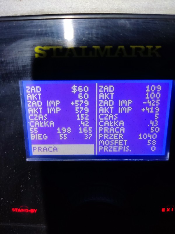

Witam.
Mam pytanie o piec rodziców z sterownikiem 755. Wczoraj został wyczyszczony i pojawił sie problem, piec na pidzie podaje węgiel, ale nie działa albo bardzo słabo działa wentylator, co powoduje że piec gaśnie, bo go zawala węgiel. Po wyłączeniu halotronu wentylator sie załącza i pali sie normalnie. Tak samo na pracy ręcznej.
Edytowane przez scott
Wylacz i włącz hallatron.  Potrzbene zdjecie ekranu serwisowego 2902 w czasie pracy kotla na PID.
