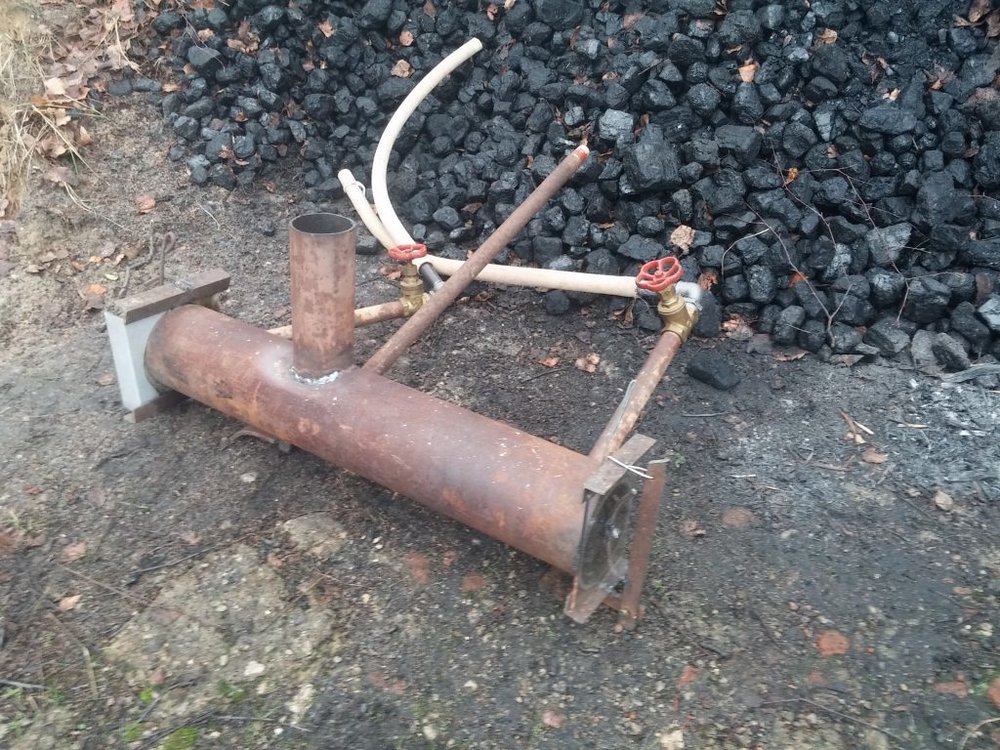

Tak u mnia.Wiator od dmuchawe,przes sruby palnika.2x5 dziurek 4mm.W srubach dz 9mm.

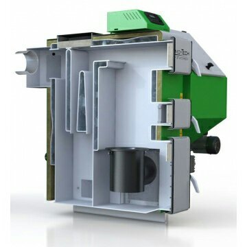

Więc jak to wyjaśnicie? 5kl bez szamotu, bez zawirowaczy w cenie poniżej 7tys. Cuda? e5c53c08d645eafbcc2f0df4c9daa8c7.jpg
A co do OEP 25.... Przecież to gówno ekogroszku prawidłowo nie potrafi spalić...

Co do szkicu kotła, to tylko szkic, nie wiem czy tam w realu nie ma zupełnie nic, widac jednak po tyle konstrukcji, że zastosowano komore osadczą między końcem wymiennika wodnego a czopuchem właściwym, taki sam manewr robiony był w ramach klastra przy badaniach wspólnych jednostek ( z tylna komora osadczą na wymienniku poziomym i skonstruowanym od podstaw palniku ardeo, także z mniejszym wyjściem, innym napowietrzeniem)

Z pyłami ze szkicu widze dwie rzeczy, przewał wodny zmienia skos ku dołowi a poniżej jest spora komora rozprężna i nawrotna zarazem, następnie wylot z wymiennika do komory osadczej i dopiero właściwe zakończenie, krótko mówiąc wynik możliwy do zrobienia jak sie palnik na badaniu nie wykrzaczy za mocno.
Edytowane przez Pieklorz
Większość pyłu zatrzymuje się w komorze rozprężania (nawrotnej) w wymienniku.

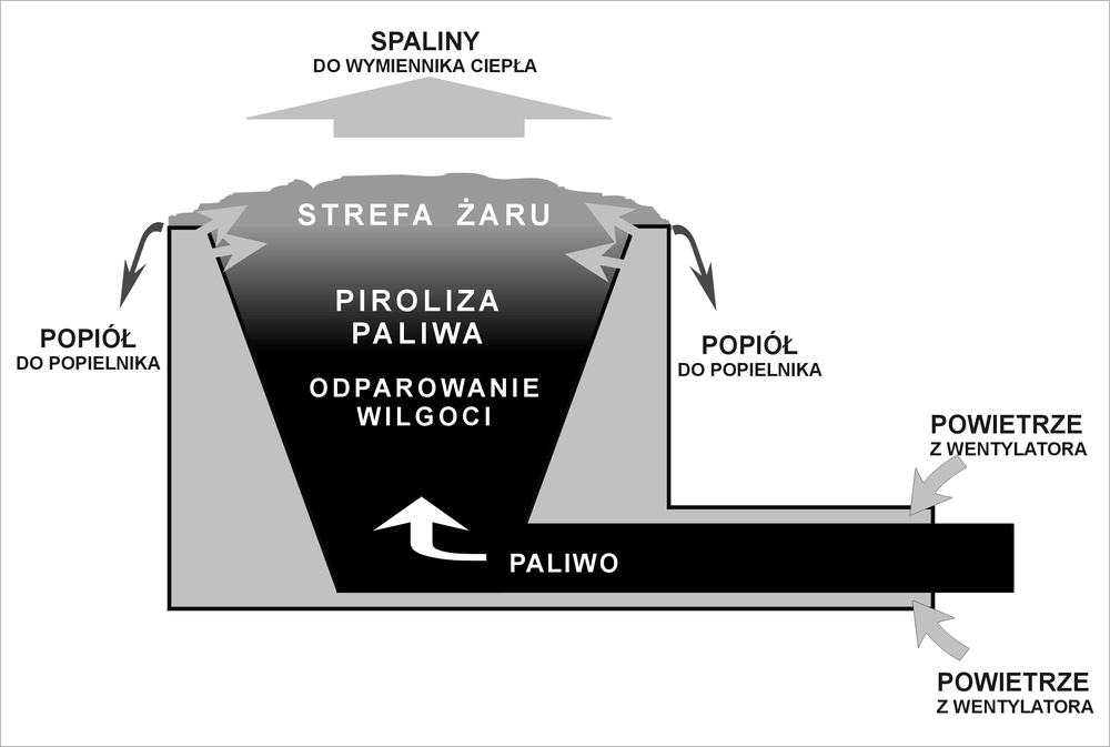

Jakby mi ta idea coś przypominała ...  :) tylko jeszcze potrzeba izolowany palnik mieszający u góry
A tak poza tym to można ten rysunek obrócić o 90 st w lewo żeby stało w pionie i mamy klasyczny DS i to w aktualnie modnym wariancie - z grubszą warstwą żaru na ruszcie, a wylotem na palnik nieco ponad rusztem. (nie czadząc nikomu heso w swoim DS wprowadził to z 10 lat temu, tylko z heso jest ten kłopot, że trzeba najpierw zrozumieć i samemu wymyślić dane rozwiązanie, a potem można zauważyć, że o tym właśnie, mając nadzieję na większy biznes, pisał  ;) )
Kierunki pion-poziom teoretycznie nie powinny mieć znaczenia, ale.. w konfiguracji poziomej może mieć to tendencję do tworzenia pustej przestrzeni pod sufitem w strefie przedpaleniska. Tak jest celowo zrobione w palniku sv-200 (plus tam jest jeszcze dodane PW). Wtedy w tej wspólnej przestrzeni mieszają się surowe, nieskonwertowane produkty destylacji węgla wchodzącego z prawej (ciężkie węglowodory aromatyczne) z produktami konwersji węgla do CO. Jeszcze nie wiem, na ile to jest ok, będę testował, jak zrobi się cieplej na dworzu. Gdyby całość pochylić trochę w lewo lub prawo, to tej przestrzeni można by uniknąć.
A druga kwestia z orientacją pion-poziom jest taka. Widziałem pracę naukową (dla ścisłości tutaj), w której autor wykonał symulację numeryczną gazyfikatora downdraft. Wyszło mu, że powyżej pewnej prędkości przepływu powietrza przez zasyp warstwa żaru wędruje w górę, pod prąd powietrza. Jest to zjawisko obserwowane przez użytkowników kotłów DS. Natomiast z modelu wynika, że poniżej pewnej prędkości krytycznej ta wędrówka nie następuje. Autor akurat rozważał powietrze pierwotne podawane dwufazowo w dwóch miejscach w różnej proporcji i był nieco innymi rzeczami zainteresowany, ale ten wniosek też wynika z tego artykułu. Natomiast w praktyce jest też konwekcja, której model z artykułu nie obejmował. Złoże węgla jest jednak przewiewne. Jeżeli pionowy kanał zasypowy ma większą średnicę, to w jednym miejscu gorący płomień przez złoże idzie do góry, a w drugim chłodne powietrze idzie w dół. I żar i tak wędruje w górę. Możliwe, że wynalazek defa, czyli rozgrzane powietrze nad zasyp, hamuje tę konwekcję. Natomiast, jeżeli całość położymy poziomo, jak to mac proponujesz, to tej konwekcji unikniemy. A tym bardziej, jeżeli by to obrócić w prawo i paliwo miałoby wędrować do góry, jak w retorcie.
Na pierwszy rzut oka zaczyna się podobnie- wypchnięty węgiel rozpalamy od góry, ogień obejmuje dolne warstwy. Co dalej ze spalaniem? Czy powstający koks ma warunki do dopalenia zanim nie zostanie wypchnięty od dołu następną porcją węgla? Tego nie wiem.
Gdybym miał zgadywać, jaka była pierwotna idea, którą miał twórca retorty, to bym obstawiał, że była jak najbardziej słuszna.
W założeniu to jest również wariant spalania współprądowego. Tam, gdzie pisze "odparowanie wilgoci" i "piroliza" to jest "strefa przedpaleniska" na rysunku maca. "Strefa żaru"  to jest "strefa główna".  "Strefy stygnięcia" zawijan nie zaznaczył, ale ona jest na bokach retorty, gdzie żużle i popiół wypadają do paleniska. Tam są dziurki napowietrzające (zaznaczone na rysunku), które powinny dopalić resztki węgla. Tak wygląda idea, natomiast praktyka jest trochę inna. "Po latach badań metodą prób i błędów" (jak to nazwał kierownik Zakładu Badań Urządzeń Grzewczych) wyszło, że im bardziej dmuchamy, tym lepsze wyniki czystości spalin. A zwłaszcza, jak dmuchamy dziurkami w górnej części złoża. Więc w retortach, z braku zrozumienia reszty, dmuchamy na maksa, żeby się tylko węgiel nie topił i NOx nie rosły. I o ile rozumiem, to już praktycznie nie jest spalanie współprądowe, ale koksy dopala dobrze.

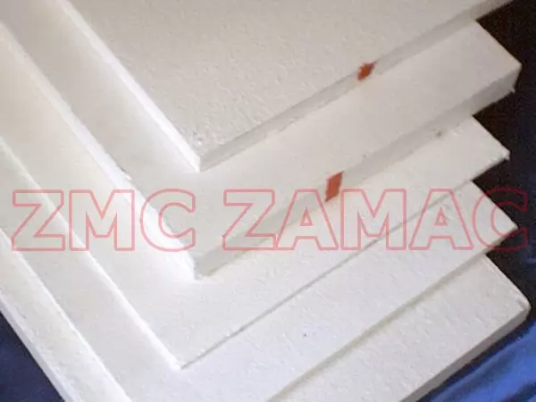

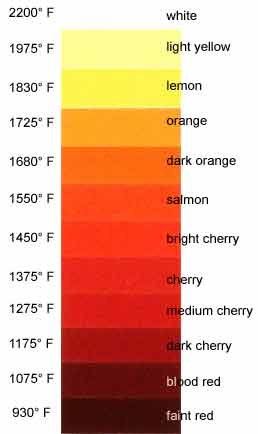

Kto mi powie jaka temperaturę może mieć płomień dochodząc do deflektora? Zastanawiam się czy nie możnaby takiego wklęsłego wyrzeźbić z płyty krzemienne wapiennej.

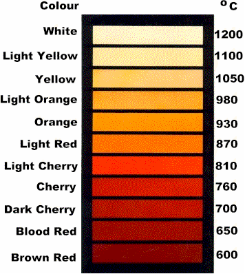

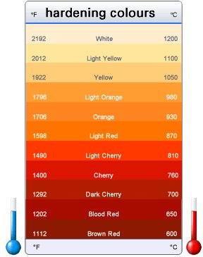

Hm, już kilka osób nurtuje pytanie o temperatury, ale niestety, aby na nie odpowiedzieć trzeba by, o zgrozo, otworzyć drzwiczki kotła, aby wprowadzić przyrząd pomiarowy, a tego to nawet ustawa nie przewiduje. (btw. do samego płomienia pirometr jak najbardziej optymalny, ale do złoża proponowałbym raczej termoparę w osłonce). W praktyce, płyta krzemianowo-wapniowa, wg. instrukcji, które widziałem - do 1000 st. Może być trochę mało. Ale są różne http://www.izo.pl/prod_plyty_izolacyjne.php, te o trochę wyższej temperaturze nie aż tak dużo droższe. Krzemianowo-wapniowe się chwalą, że są niewłókniste, czyli nieszkodliwe. Te włókniste to wprawdzie nie azbest, ale się jakoś tak nie chwalą. Jeżeli wklęsły deflektor nad palnikiem retortowym i nie tak bezpośrednio w płomieniu, może 1000 da radę. Natomiast generalnie, jeżeli poszukać, to tego typu płyty jak najbardziej. Niektórzy producenci wprost piszą (https://www.zamac.pl/oferta/plyty-izolacyjne/), że do komór spalania, sklepień pieców, itp. Nie będzie pękać, no i wielki plus, że to prawdziwy materiał izolacyjny.
Jasna świeczka, taka prawie biała, ma ok 1250 i niestety temperatury powyżej są już praktycznie "białe", tylko bardziej lub mniej ciepłe w barwie i różniące się przede wszystkim jasnością, a kolorem nie bardzo.
ForgingTemperatureColors.jpg.2948a858581b782185f5321c0006d96050193f5fdb5--steel-forgingcolours.png

Jeśli mogę się wtrącić odnośnie temperatury.
W swoim kotle mam czujnik żaru czyli termoparę typu K która wedle dokumentacji wytrzymuje do 1200C. Na Wesołej widziałem tam ponad 900C więc takiego rzędu temperatury trzeba brać pod uwagę.
