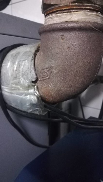

Mam obawy że na piecu kłamie. Rura jest tak gorąca że nie można dotknąć. 94c19a3116d971ed18e79c8452c3c53d.jpg
Wysłane przy użyciu Tapatalka.
Może nie dotyka rury,popraw mocowanie.Może na kotle jest otwór do włożenia czujnika
Niestety nie ma.
Jak masz opaski zaciskowe zamocuj dwoma + izolacja na wierzch i opaski

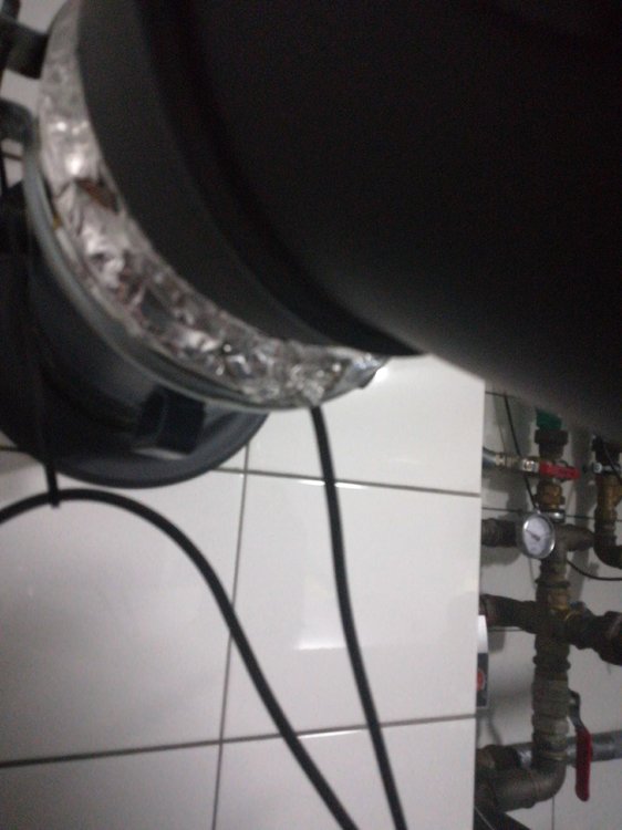

A czujnik temp. spalin gdzie ma być podłączony bo na rurze jest a nie widzę temp.
Nie wiem czy sterownik ma taki czujnik,sprawdzę,A powinien być w czopuchu.Masz jakiś wolny?Może ?powrotu
Jest na rurze spalinowej, ale gdzie w sterowniku,?
Nie ma czujnika spalin ,może to być powrotu,podajnika.A ściągnij go z rury i zobacz czy czasem nie jest to od kotła
