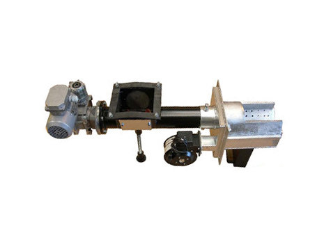

Z tego co doczytałem sadza to efekt zbyt małej ilości tlenu i niedokładnego spalania. Przypuszczam że moja rynna dostaje zbyt mało powietrza na podtrzymaniu i nie spala do końca tylko niemiłosiernie kopci i odkłada sadzę. Tylko jak to wyeliminować? Jak mam wiatr na 25/27 to mi strasznie płomień huczy. A jak otworzę klapkę z wentylatora to już jest masakra a rury spalinowej nie da się dotknąć. Jak zmniejszyłem nadmuch do 6 i zamknąłem klapkę wentylatora to się płomień uspokoił. Przy dużym nadmuchu dłużej stoi w nadzorze i znowu kopci. Co teraz wybrać? Jak ustawić to podtrzymanie żeby było ok?
Taki palnik.
Edytowane przez mikus39
Ja mam nowszą wersję.A czyściłeś go kiedykolwiek?
Czyszczony regularnie. Z dołu zbiera się dużo syfu.
