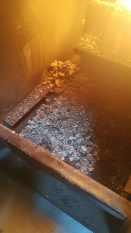

Moje spostrzeżenia : temp. CWU wzrosła do 67, piec szybciej osiąga zadane 60. A sadza jak była tak jest.

Na razie bez zmian 10/100 wiatr 6 przesłona przymknięta 90 %

WPA07 A w piecu wygląda tak

Jak masz ustawioną dmuchawę na 6 czy 60?Dmuchawa z klapką i przesłoną?
Dmuchanie 6/100 przesłona 90% zasłonięta
Wysłane przy użyciu Tapatalka.
To malutko,daj 20,obserwuj płomień,powinien być jasnożółty.Odsłoń przesłonę do połowy
Ale wtedy płomień huczy i jest postrzępiony. Zrobione mimo to.
Możesz stopniowo zmniejszać ale np.co 1.Ale chyba nie mniej niż do 15.Możesz zmniejszyć temp. kotła bbo będziesz miał zbyt gorącą cwu
Juz mam 70
